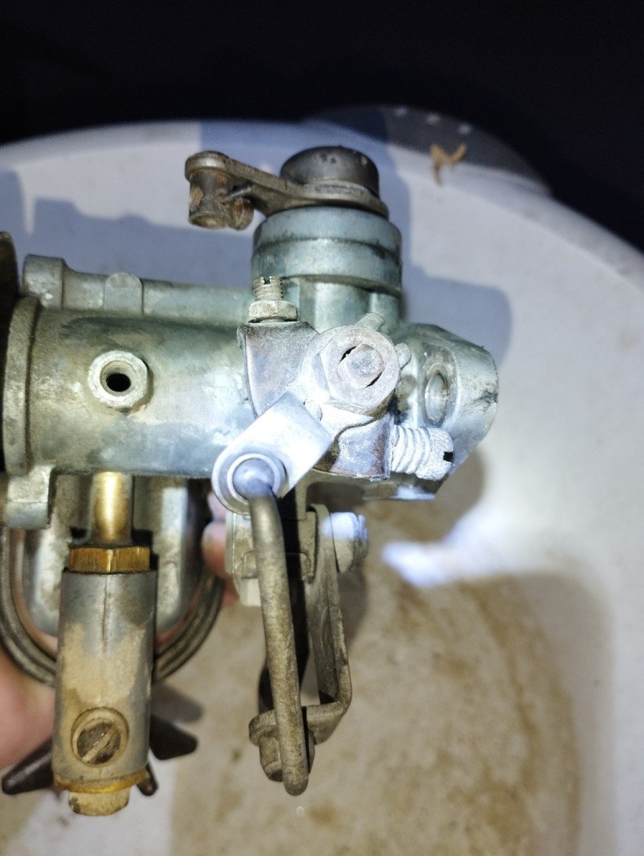

schum22 a écrit : 09 oct. 2025, 09:52 Et là il me semble qu'il manque la vis pointeau qui retient la buse d'air/diffuseur et qui sert à maintenir la patte manquante qui retient le câble de starter.
la tu m'indique que la vis retient la buse d'air, elle ou la buse? a l'interieur?

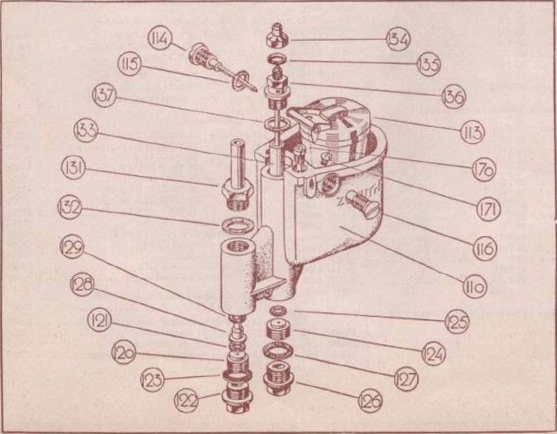

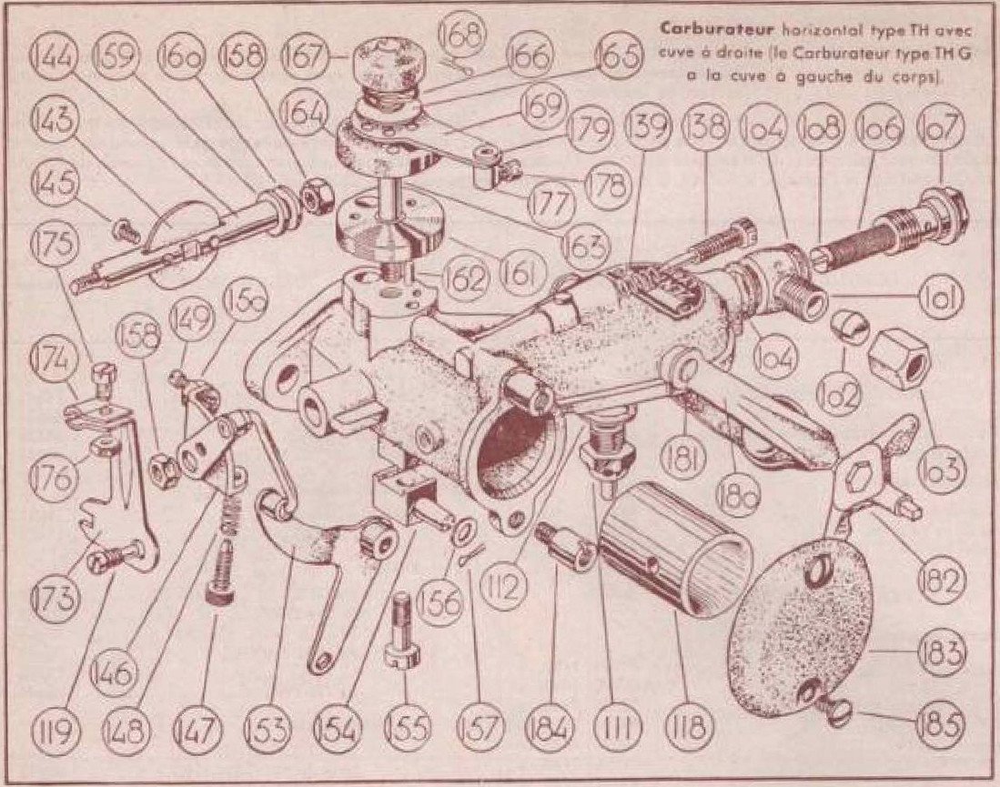

Voilà des docs
Publié : 09 oct. 2025, 14:50
Tes vis de papillon sont aussi non conformes, elles devraient être à têtes fraisées noyées dans l'axe du papillon.
Je dirais que il ne manque pas de vis dans mon ensamble, simplement la vis et l'entretoise pour le filtre à air et le kit de fixation de mon câble de starter, du coup, si pas de vis manquant, le problème se trouvé ailleurs
Je vient de vérifier mon ensamble avec ce lui là que t'a ajoutée, il manquerait l'intérieur
Publié : 12 oct. 2025, 17:56
Sans ces pièces manquantes tu as des prises d'air et sans la buse tu ne peux pas avoir un fonctionnement correct.
Publié : 12 oct. 2025, 21:05
par scorpion
schum22 a écrit : 12 oct. 2025, 17:56 Sans ces pièces manquantes tu as des prises d'air et sans la buse tu ne peux pas avoir un fonctionnement correct.
quelle buse? celui-la peut etre mais l'autre vis et entretoise, pas sure que ca aille un gros impacte, a verifie une fois trouve la piece, pour le moment, imposible a trouver un carburateur, et ce lui la dans le lien que je t'a donne a chaque fois que je lui contacte il supprime l'annoce et le remet a nouveau, je n'a pas compris pour quoi
Publié : 12 oct. 2025, 21:57
La buse c'est la référence 118
Publié : 12 oct. 2025, 22:16
par scorpion
schum22 a écrit : 12 oct. 2025, 21:57 La buse c'est la référence 118
Si je ne me trompe pas, elle y est
Publié : 13 oct. 2025, 08:31
OK, elle est bien en place même si elle n'est pas correctement fixée.
