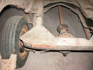

En effet, le chassis de ma B12 est différent à l'arrière. D'où ma déduction un peu hâtive. Ceci étant, je pense, en effet, que toute la flêche à l'arrière de la traverse de chassis est à supprimer. Il y avait un porte à faux relativement important à l'arrière de la caisse en bois.
L'arrière de mon chassis se présente de cette façon :
