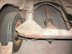

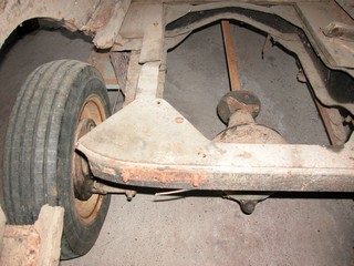

Et aujourd'hui on continue de démonter, il ne reste plus grand chose d'attaché sur le châssis.
Par contre si je connaissais le c** qui a posé le crochet d'attelage  :evil:  il est soudé sur le châssis !! ça facilite pas les choses !!

Je pense que l'arrière du chassis est sérieusement bricolé. Une partie des longerons, ainsi que la traverse arrière cintrée semble coupée et manquante. A voir...

Non le châssis en lui-même n'est pas bricolé, mais il y a ce fichu crochet qui est boulonné sur les côtés du châssis + soudé sur les côtés et l'arrière du châssis.

En effet, le chassis de ma B12 est différent à l'arrière. D'où ma déduction un peu hâtive. Ceci étant, je pense, en effet, que toute la flêche à l'arrière de la traverse de chassis est à supprimer. Il y avait un porte à faux relativement important à l'arrière de la caisse en bois.
L'arrière de mon chassis se présente de cette façon :

Messages : 635
Re: Restauration B2 Normande 1923
Le tambour de frein, en sortie de boîte, me semble plus gros que sur les autres B2. C' était peut- être pour améliorer le freinage sur les Normandes ... ou alors, ils ont monté une boîte de B12.
