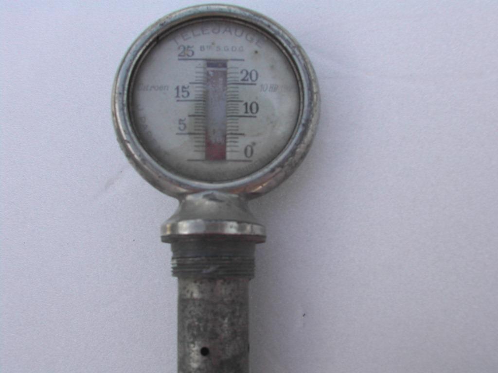

je possède une téléjauge, voici quelques photos. elle est d'origine. ce se démonte comment sans rien casser?

Le tube se dévisse du cadran, c'est un pas normal, à droite, mais il faut être très prudent car le cadran étant en zamac, attention à ne pas arracher ses filets si le tube force de trop.
Ensuite, tu dévisses le bouchon, normalement percé de 2 petits trous, au bas du tube et tu sors le flotteur (s'il ne s'est pas collé par le temps) avec son ressort.
Rien ne t'empéche de dévisser le bouchon avant le tube.
Peux-tu, stp, me donner la longueur de ton tube et mettre d'autres photos ?
