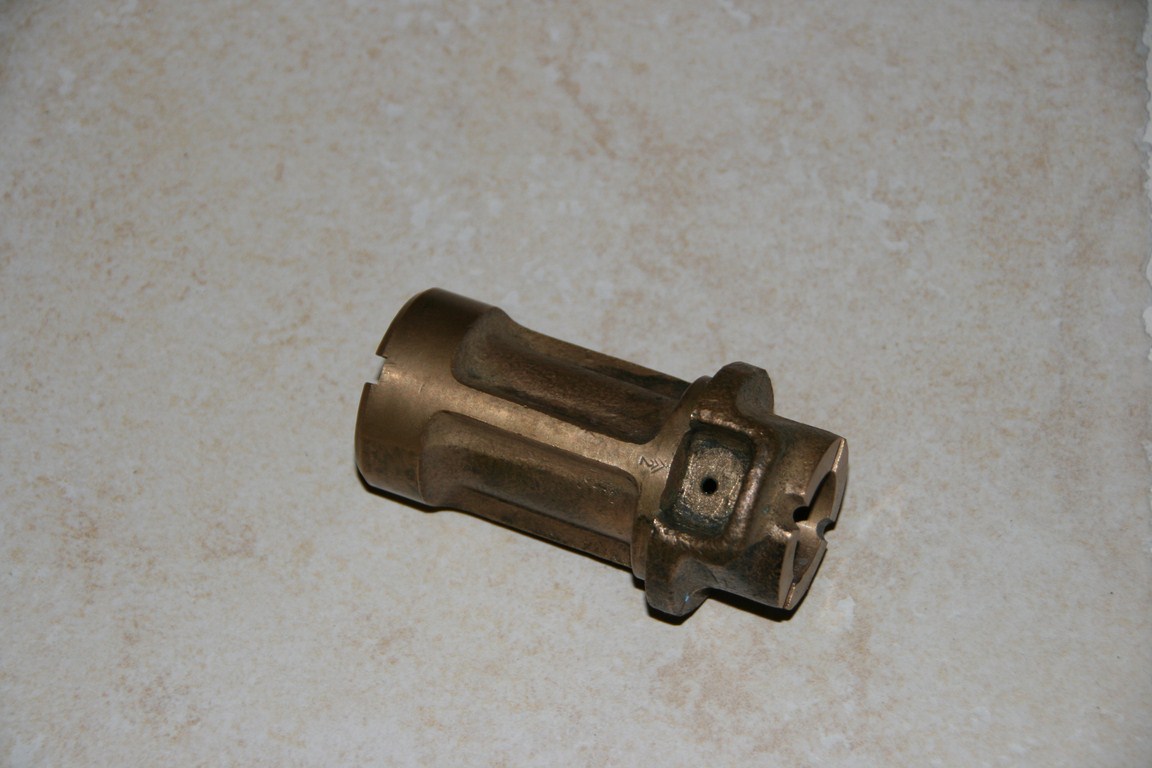

Merci de ta réponse aussi rapide mais en fait se sont des bagues moulées puis usinées.
voici une photo d'une des deux bagues, la deuxième est un peu différente

La solution ultime, en faire fondre des nouvelles.
