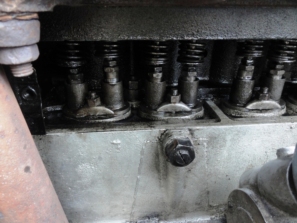

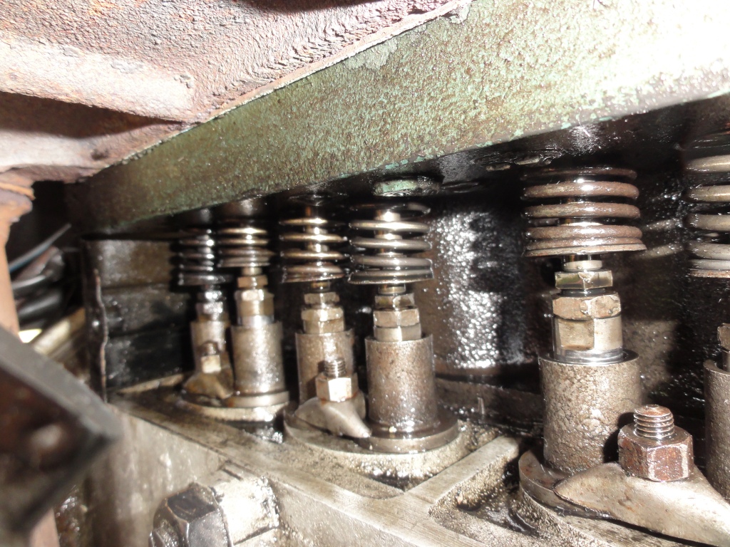

tu as 4 trous pour que l'huile retourne au carter, ils ne sont pas gros environ 2,5 ou 3 mm, ils sont peut être bouchés.
pour les situer, il y en a deux autour des poussoirs du cylindre 1 et deux autour de ceux du cylindre 4.
les deux aux extrémités sont cachés sous le joint d'embase, donc pas forcément visibles.
une petite photo pour te donner une idée, ce sont ceux du cylindre 4.
là c'est peut être plus parlant

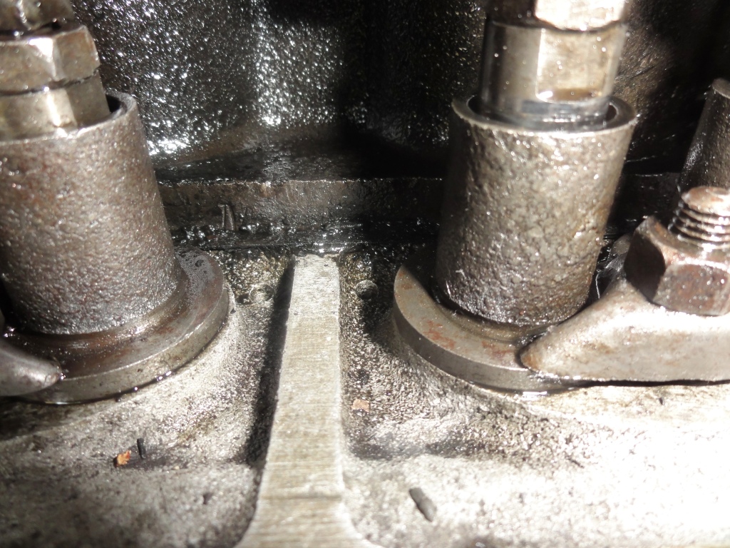

donc voila une photos d'ou coule l'huile la j'ai nettoyé mais je ne vois pas de trou

j'en ai trouvé 2 seulement apres nettoyage
Messages : 3244
Re: plutot que prevu
Ils sont bien percés?
