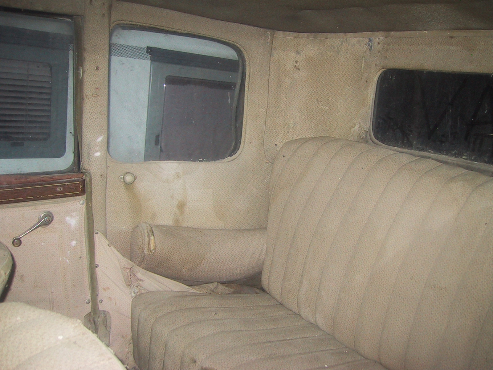

afin de métrer la quantité de tissus pour refaire la sellerie sur une B14G conduite intérieure 6 glaces,
je souhaiterais savoir si la partie arrière et/ou le ciel de toit sont du même tissus que les sièges et habillages de portes.
j'ai aussi un doute sur les bois habillés au dessus du pare brise et des portes.
il me semble que le ciel de toit est en velours, mais de quelle couleur, beige, marron ou autre ?
si en plus vous avez ou si vous pouvez prendre quelques photos d'un intérieur d'origine ce serait vraiment génial.
surtout le pourtour du ciel de toit, ces angles de prise de vue ne sont pas faciles à trouver sur internet...
merci d'avance
tissus arrière et ciel de toit ?

christian avait déjà posté une photo de son intérieur, le sujet concernait l’interrupteur du plafonnier mais ça répond aussi en partie à ma question sur l'habillage.

le ciel de toit est beige passé par le temps ou marron ?

voici quelques échantillons prélevés dans une même zone et que j'ai lavés.
de gauche à droite ; panneau arrière, dossier de banquette et toile de pavillon.
les parties entourées en jaune sont très similaire
voici l'échantillon de la toile du pavillon en gros plan
et de la toile de pavillon pour traction 7 fabriquée par ROBY réf. 2910, il y a une très forte ressemblance...
