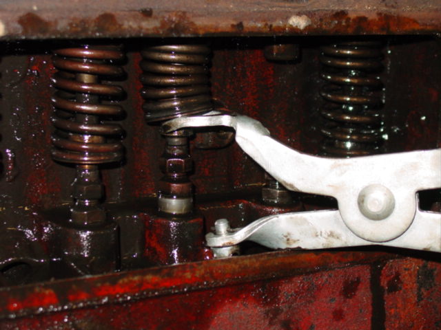

Re: Compression d'une B14
on peut toujours bricoler quelque chose avec une vieux pince.

Merci pour la photo de pince pour comprimer le ressort de soupape.
