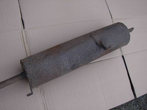

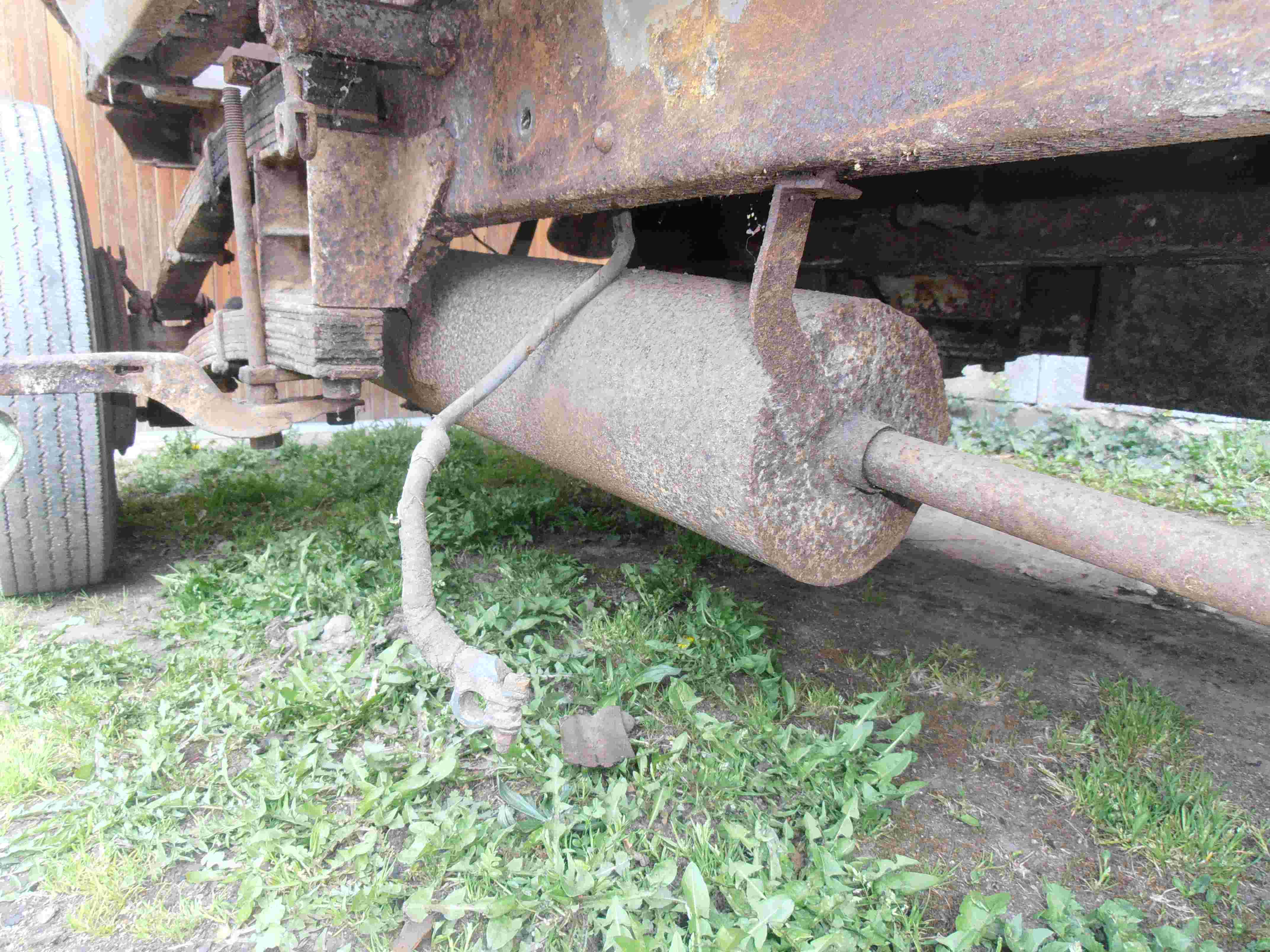

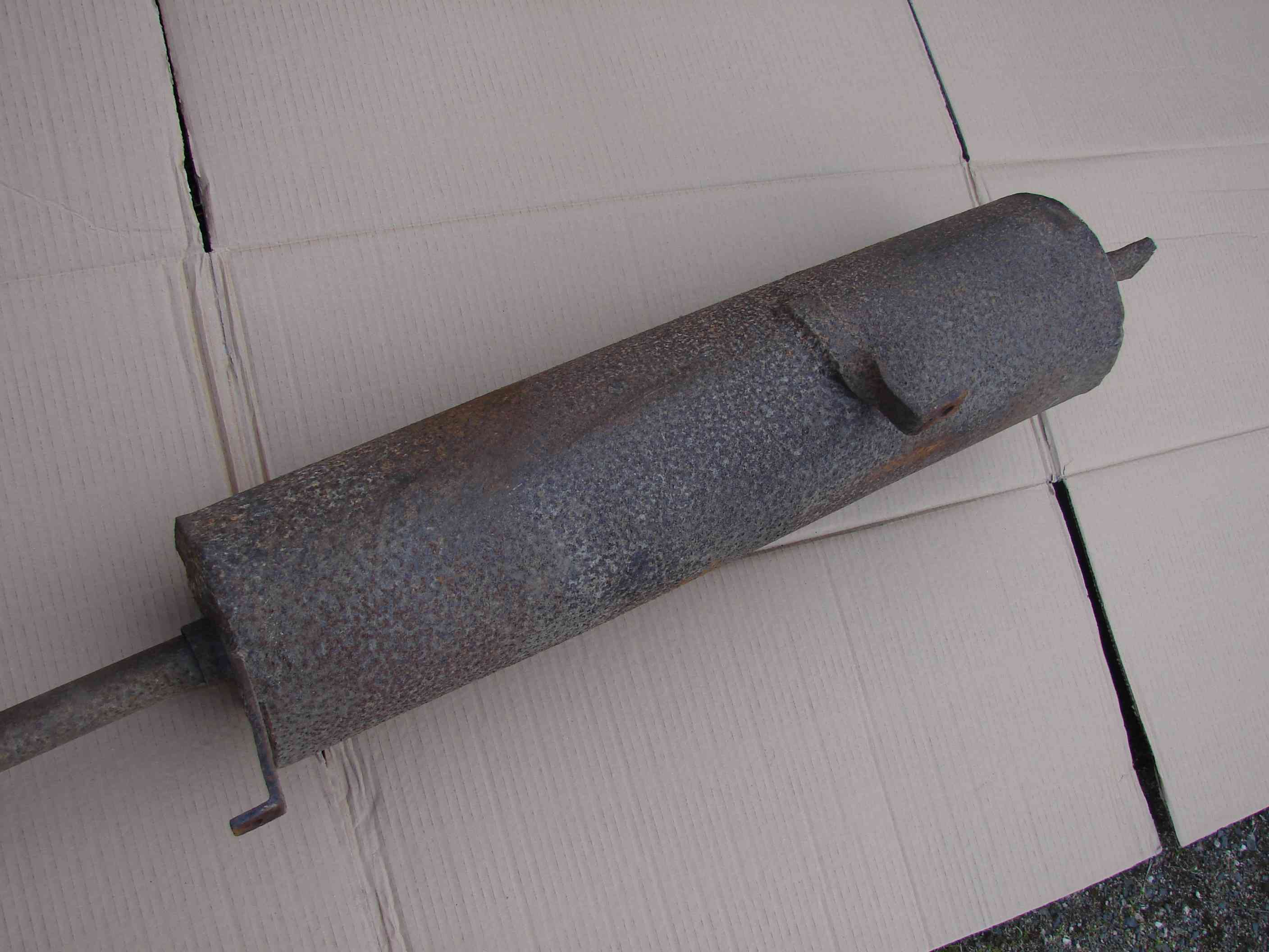

Ci-après les photos de l'échappement de ma B12.
Dimensions du pot:
Diamètre extérieur = 160 mm
Longueur total: 65 mm
Le tube métallique mesure 30 mm de diamètre extérieur.
A plus

Merci pour les photos Phil. 8)

Le silencieux est légèrement conique, on doit trouver des dimensions quelque part.
