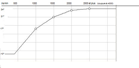

En fait, ce qu'il me faudrait c'est les valeurs mini (à bas régime) et maxi (à régime maxi) de ce qu'accepte notre moteur.
Je pense qu'on est environ dans une plage allant de 10 à 24 °, mais effectivement une confirmation serait bienvenue.
Quant à la forme de la courbe, vu le fonctionnement de ce moteur, je pense que je vais rester sur une courbe assez standard dans le style ici.
Beau chantier en vue.

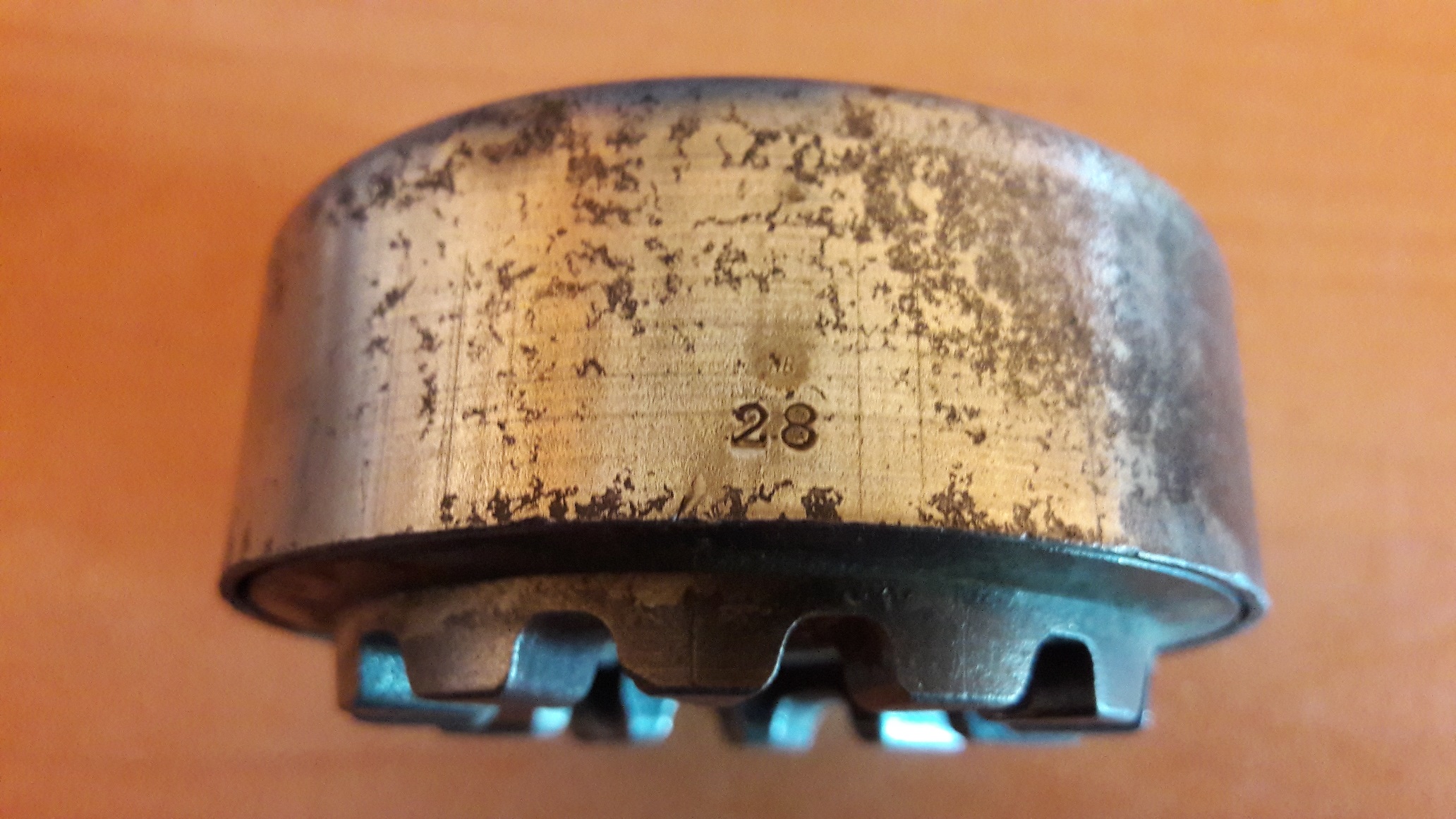

alors deux choses
j'ai mesuré l'amplitude d'avance du plateau
diamètre 75,5 mm et coulissement sur 18 mm
75,5 x pi = 237,19 mm de circonférence
360° / 237,19 = 1,51777..... degrés pour chaque millimètre x 18 = 27,31
soit 27,31° d'avance mesuré sur le plateau
autre chose
il est frappé 28 sur le plateau, ce qui corrobore le résultat de la mesure
on a donc 28° sur la magnéto ce qui fait 14° d'avance sur le volant moteur.
la courbe que tu as déjà envisagé d'utiliser semble donc correspondre parfaitement, 10° de calage plus 14° d'avance = 24° d'avance maxi.
