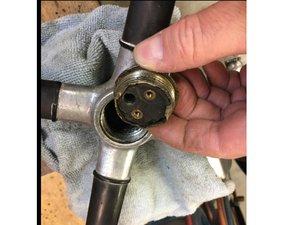

je recherche un détail sur le klaxon au centre du volant

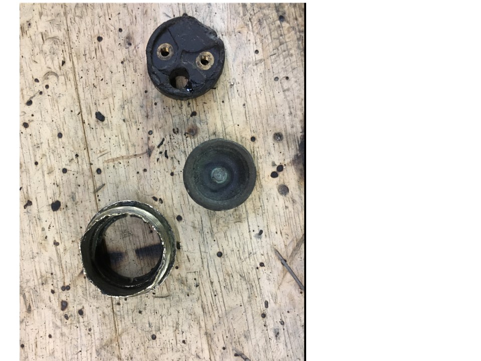

Au démontage je me retrouve avec 3 pièces !
La bague, le bouton, et la douille !!
Pas de ressort, pas de mécanisme :oops:
Au vu de l'état de la bague, je pense qu'elle était déformée juste pour ne pas perdre le bouton !!
Je vais faire revivre ce klaxon, alors si vous aviez une photo à partager avec le detail de ce qui se passe entre le bouton et la douille, ca serait génial.
Merci à tous par avance.

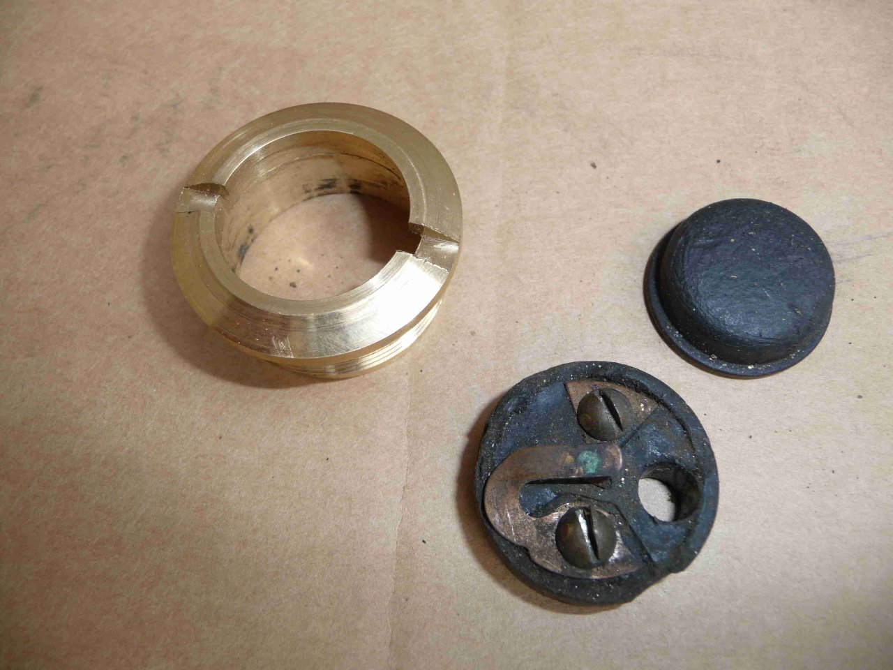

Je crois qu'il te manque les 2 languettes qui constituent le contact électrique. L'une est triangulaire, et est plaquée par la vis contre le support bakélite et l'autre en forme de U, est incurvée et joue le rôle de ressort. Je te joins une photo de mes pièces.

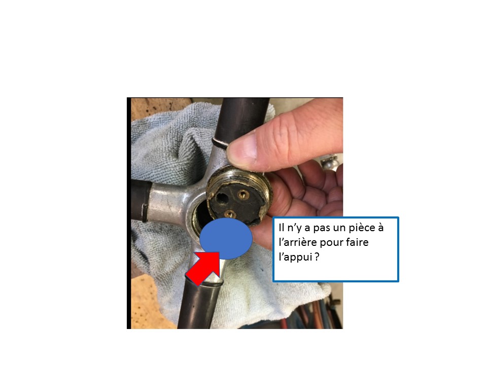

J'en profite pour te questionner.

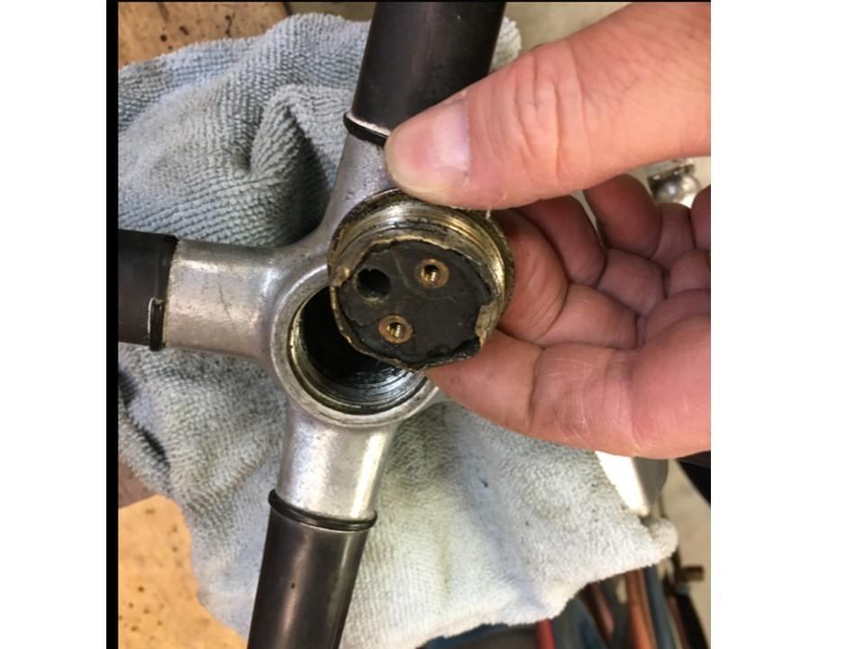

Donc entre le bouton et la lame en U il n'y a pas de bague, l'appui se fait directement je suppose.
Par contre comme tu as pu le voir sur mes photos, ma bague a été tordue pour faire l'arrêt en translation de la douille, :oops:
Pourrais tu me dire STP ce qu il y a comme pièce pour arrêter la bague?
Bon WE
Fred
Re: B12 KLAXON DE VOLANT
sur mon 5hp c'est plie un peu comme ca aussi. Ils sont disponible neuf chez depa... mais c'est cher.
