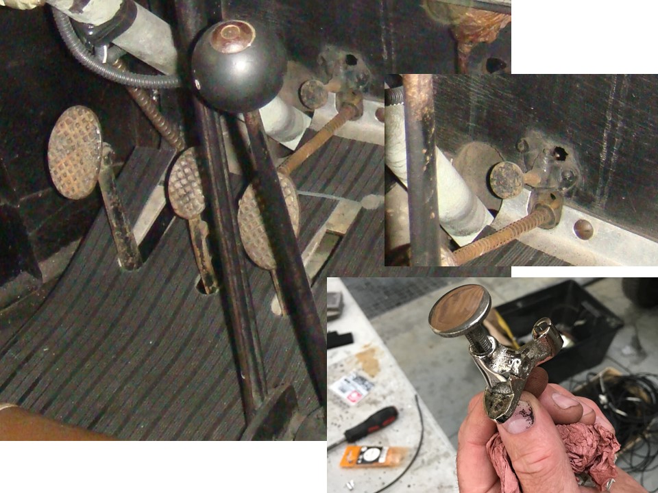

Pourriez-vous me dire à quoi sert cette pièce située au-dessus de la commande d’accélérateur, sur le tablier dans l'habitacle?
Merci pour vos éclairages.

Il s'agit très certainement du réglage du ralenti.
Re: B12 - Quelle fonction pour cette pièce ?
Cette pièce sert à régler le ralenti. Sur le carburateur, tu n'as pas de réglage de ralenti.
Sur ma B2, la planche en bois est cassée à cet endroit. Je ne sais pas comment est percée la planche ni comment est monté le mecanisme de reglage.
Pourrait tu me mettre des photos plus précises côté habitacle et interieur.
Merci pour ton aide.

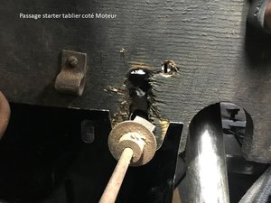

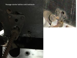

Voilà pour les photos plus détaillées avant le remontage de la pièce en question.
mais je ne sais pas si la configuration est identique entre la B12 et la B2. il faudra peut être demander à Roland.
