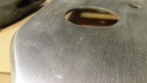

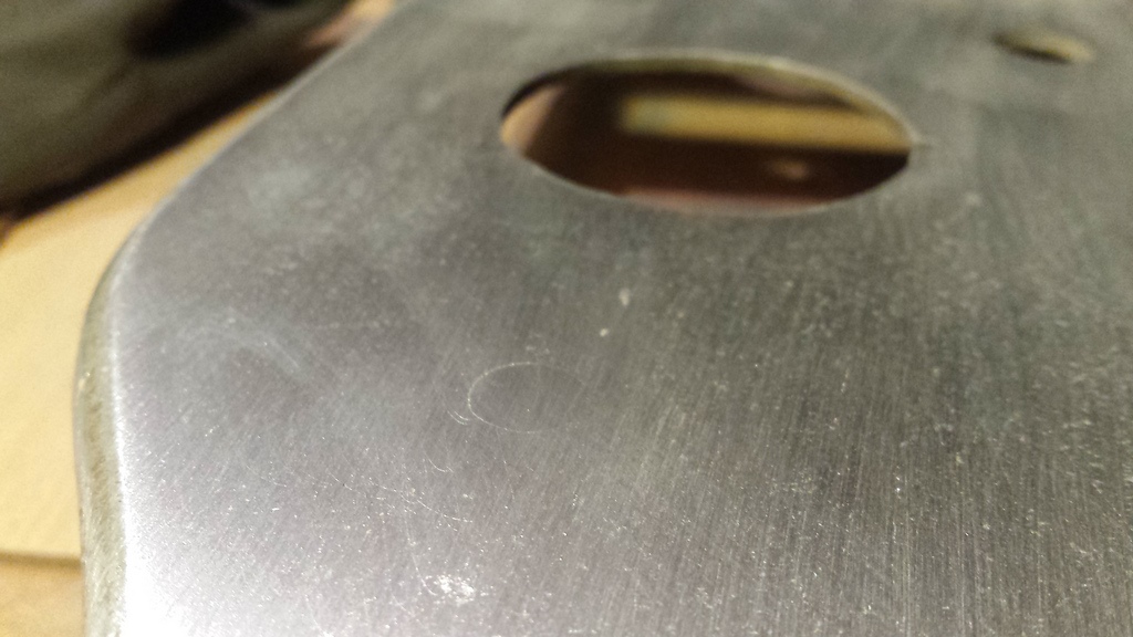

Mon tableau de bord ressemble a un passoir il y 24 trous de trop dedans. Je ne peut pas souder l' aluminium lors quoi faire? Je lu sur le forum 5hp une idee de boucher des grands trous avec des disques en aluminium. Tres bien. J'ai ici une tige en alu de 6mm. La moité des trous est moins grand. Mais parceque les bords des trous sont tous oxydés ou abimés je les percés a 6mm pour avoir des cotes droites et propres. Le tole du tableau est 4 mm d'epaisseur , je scié des morceaux de tige de 5 mm. Apres j'ai fixé le tableau sur le eclume, inseré le morceau de tige dans le trou et frappe doucement avec une marteau de carrossier jusque tout est bien plane et serré. Je veut bien remercier le donneur de cette idee. Faut encore chercher quelques tiges plus grands pour les autre trous. :cheers:

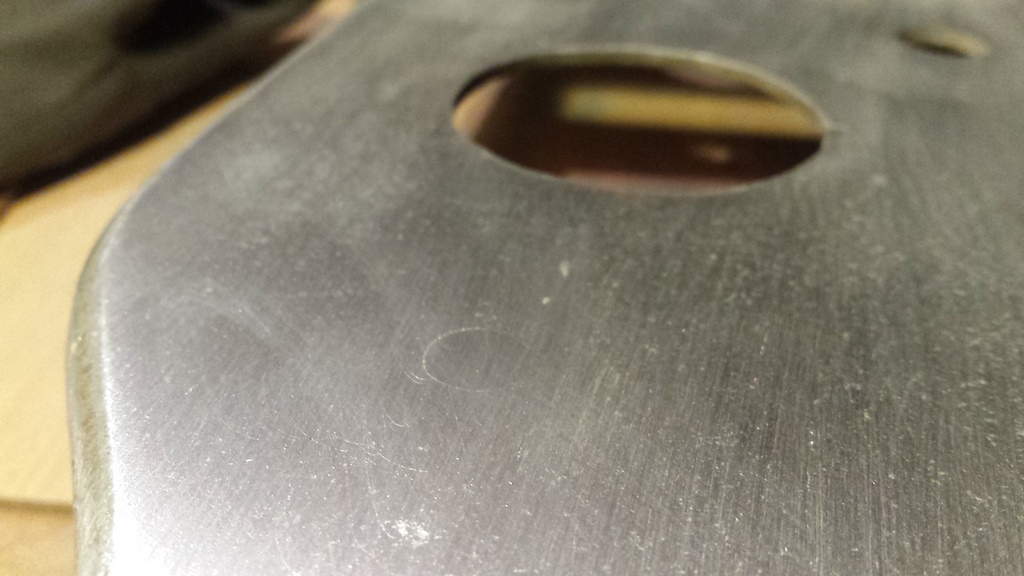

Moi aussi j'avais plein de trous à reboucher, mais inférieurs à 10 mm.
j'ai trouvé sur le net du rond plein en alu et je confirme que la technique va bien.
Je n'ai pas chauffé, juste maté avec un marteau et une cale en bois.
Au final c'est imperceptible, voir la photo.

J'ai fait de même, on ne voit plus du tout les trous, puis appliqué du vernis alu de chez Restom pour protéger l'alu.
