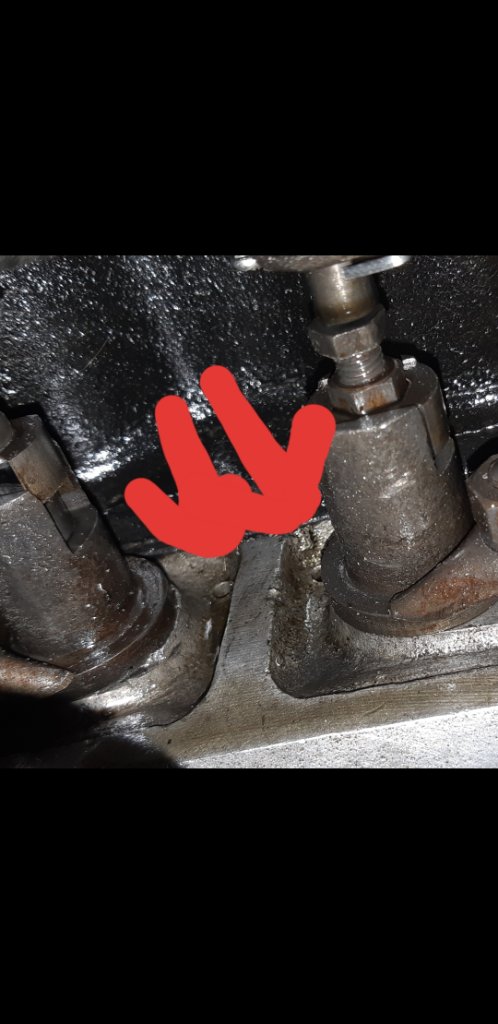

Re: Pas de reniflard sur nos moteurs ?
Ca veut dire que l'équilibrage de pression du bas moteur se fait uniquement par les 2 petits trous situés derrière les taquets de soupapes ? Nicolas
- Messages : 3279
Et par les fuites éventuelles des carters (bas moteur, distribution et embrayage)
