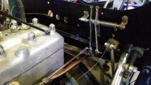

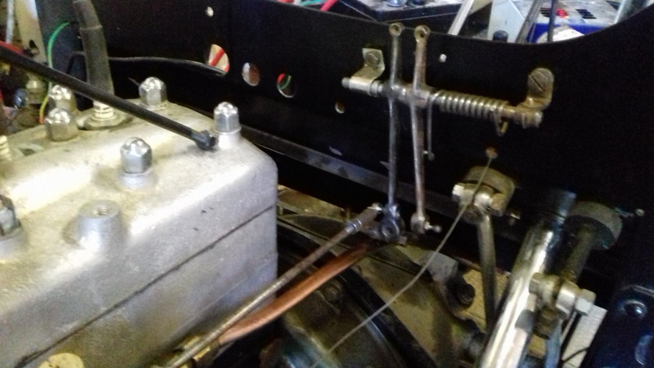

ci joint 2 photos du pédalier d'accélérateur que je n'arrive pas à monter
Merci pour vos conseils ou photos

Il manque la deuxième photo, coté pédales, pour qu'on puisse se faire une idée.
Plus peut-être une photo avec un peu plus de recul.

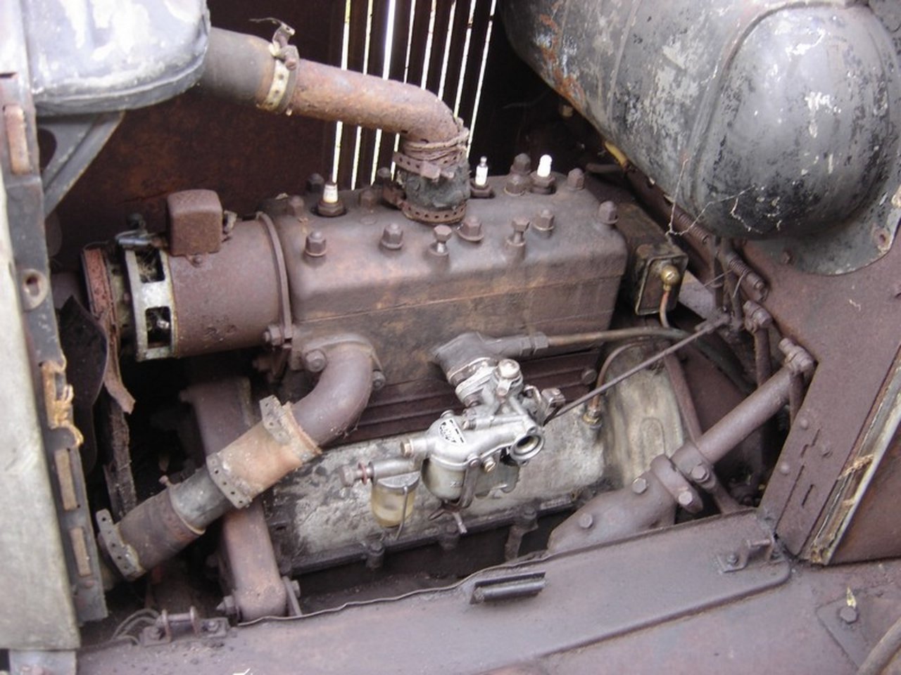

ma question est la suivante:comment ça marche?
voici la photo que j'ai trouvé mais je ne saisit pas le fonctionnement
Si vous avez des vues explicatives?

Trouvé!
la commande du papillon était montée du mauvais coté!
