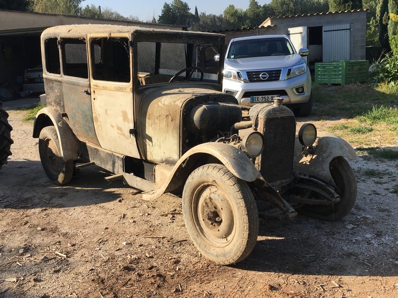

sortie de grange
sortie de grange

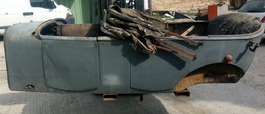

Caisse de Torpédo
Caisse de Torpédo

Si je comprends bien tu vas fusionner une conduite intérieure et une torpédo ?
Les deux ont l'air de faire une bonne base.
La carrosserie torpédo semble très belle, avec son arrière d'origine.
Pourrais-tu nous expliquer ce projet et d'ou vienne ces B14 ?

la B14G berline viens de chez un papy et ami de 86 ans, elle était de son père et il comptait la restaurer,le moteur, la boite et les freins sont refait à neuf, mais avec l'age, il m'a demandé de l'acheter.
Je lui est dit une caisse fermée ne m'emballe guère, je serai plus friand d'une torpédo.
il m'a trouvé la caisse torpédo l'après midi même chez un ami à lui.
Les 2 parties se trouvait à 5 kms de chez moi!
Donc feu, affaire conclue et au boulot, il passe chez moi toutes les semaines pour voir le chantier, un réel plaisir.

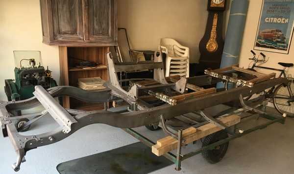

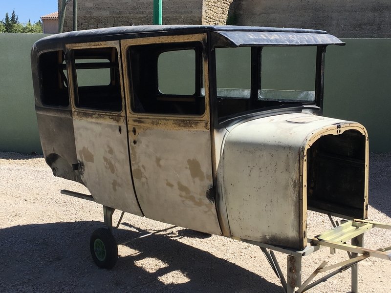

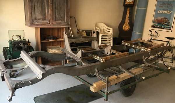

Voici la suite, après dépose des éléments et sablage.Image

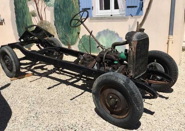

dépose de la caisse
dépose de la caisse
avant dépose du moteur et BV
après sablage du châssis

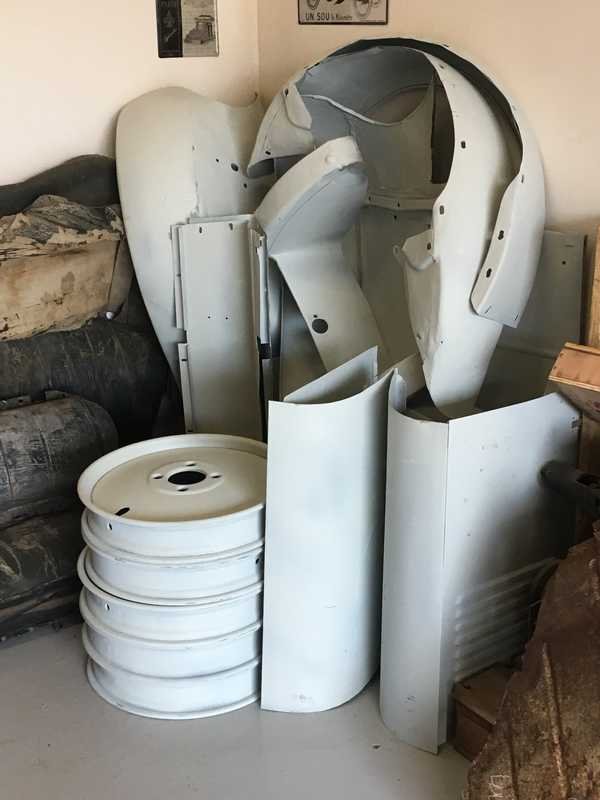

après sablage des éléments(capot pas le bon)

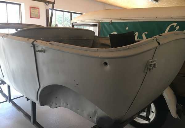

après sablage de la caisse

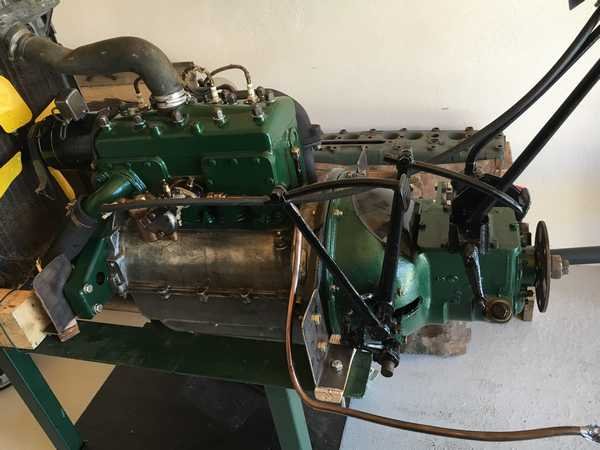

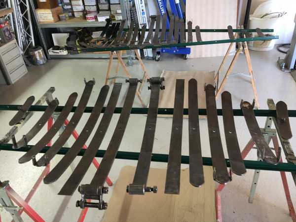

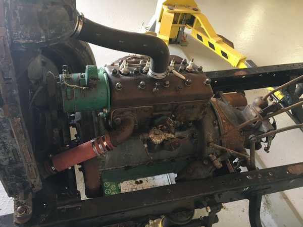

Après démontage moteur et BV, remontage et essais sur châssis d'essais, démontage lames de ressorts et remplacement des axes et bagues.Image
essais moteur et Bv
essais moteur et Bv
Démontage des lames de ressorts
