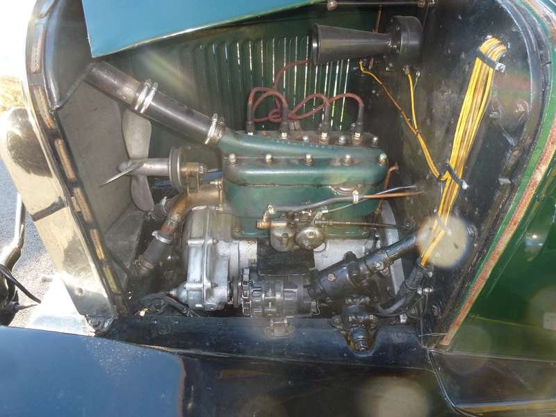

Voilà une photo de ce que j'avais fait sur ma B2 il y a bien longtemps.
Un alternateur de mini de mémoire, entrainement comme la dynamo d'origine, c'est à dire le bout de l'axe meulé en carré.
Le plus compliqué a été le parfait alignement. Ca charge dès qu'on quitte le régime de ralenti. Et c'est discret.
Je sais que ce n'est pas le pur respect de l'origine, sujet maintes fois rebattu, mais chacun a sa façon de voir, et chaque façon de voir est respectable.
Re: Alternateur (message non destiné aux puristes)
C' est ainsi que j' ai installé le mien.
Cela fonctionne très bien.
