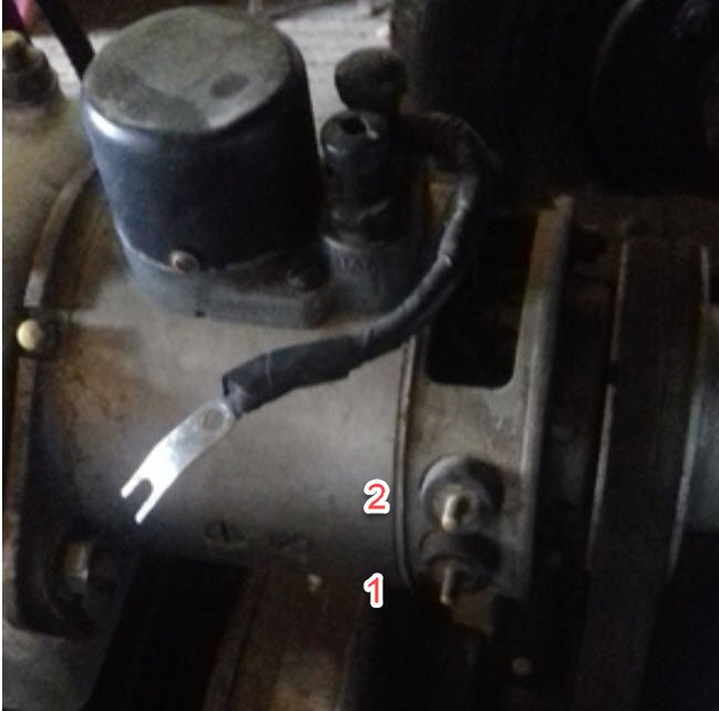

j'ai ma dynamo qui ne marche pas
-j'ai enlevé le shunt 1 et 2
-j'ai enlevé la courroie
-j'ai fait le test moteur en mettant du 6v sur la borne 1 ou 2 sans résultat
est ce que mon test est correct?
dynamo HS

Effectivement si tu alimentes ta dynamo elle doit tourner en moteur.
Faut que tu regardes si elle a encore des charbons.

schum22 a écrit : 08 sept. 2020, 11:41 Effectivement si tu alimentes ta dynamo elle doit tourner en moteur.
attention le schunt a été enlevé, donc pas sur que ça marche. Pour moi il faut laisser le schunt.
