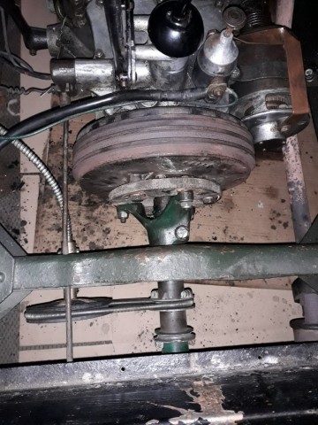

Chers amis,

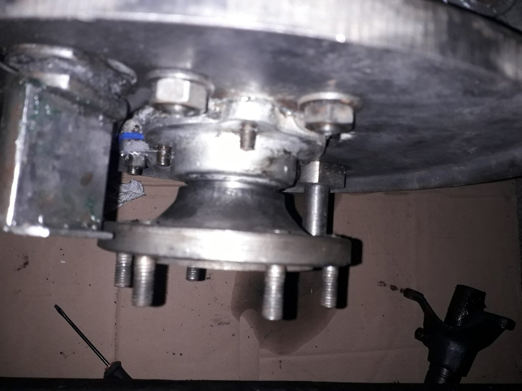

Je suis en train de refaire les garnitures de freins sur le tambour derrière la BDV de ma B10
Elles étaient grasses suite à une fuite d'huile derrière la poulie emmanchée conique sur l'arbre de sortie de boite ( raccordement tube de transmission)
J ai mis un joint spi de diam 40mm épaisseur 4 mm pour combler le petit vide entre bord poulie et carter de l'arbre .
La fuite subsiste légèrement mais suffisemment pour que les garnitures soient à nouveau grasses.
Impossible de savoir comment était monté le joint à cet endroit et sa nature ( rondelle feutre ... autre ?°
Merci de votre aide

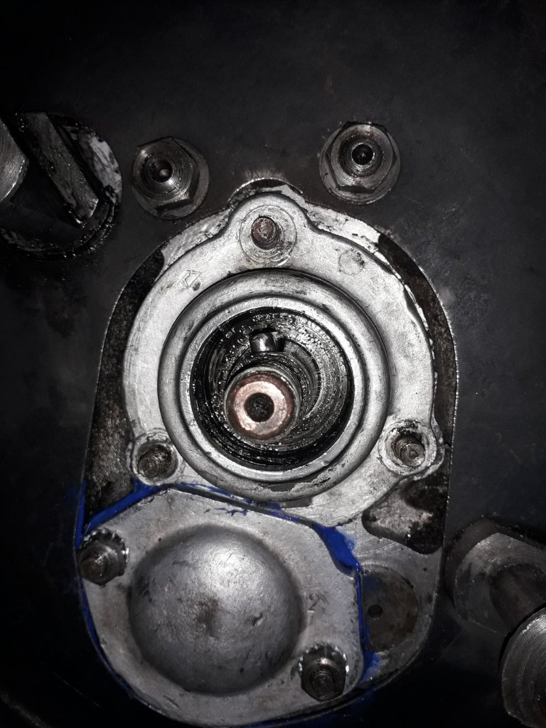

Je lis dans RTA que certains modèles étaient équipés d une turbine de renvoi d'huile et d'autres pas . Impossible d'en savoir plus...Je ne vois pas de turbine sur la mienne.
Mon idée est de mettre une rondelle feutre de 40 mm ( diam axe poulie) 4 mm épaisseur entre le chapeau boulonné en alu ( sorte de carter de sortie de l'axe primaire ) et la poulie de transmission. Un feutre bien graissé évidemment.
et remplir la boite avec de la SAE 140 ( 50 cl seulement pour eviter trop de projections sur l arbre primaire)
Qu 'en pensez vous ?

L' huile de boîte peut fuir dans le frein de transmission par le passage de clé de frein et par la sortie de l' arbre primaire.
J' ai monté des roulements étanches en entrée et sortie de boîte. C ' est efficace.
Sur une B10, je pense qu' il devrait y avoir une turbine de retour d' huile ; mais lorsqu' on recule, la turbine rejette l' huile vers le frein ... elle a donc , peut - être été enlevée.
Il reste donc la solution des roulements étanches.

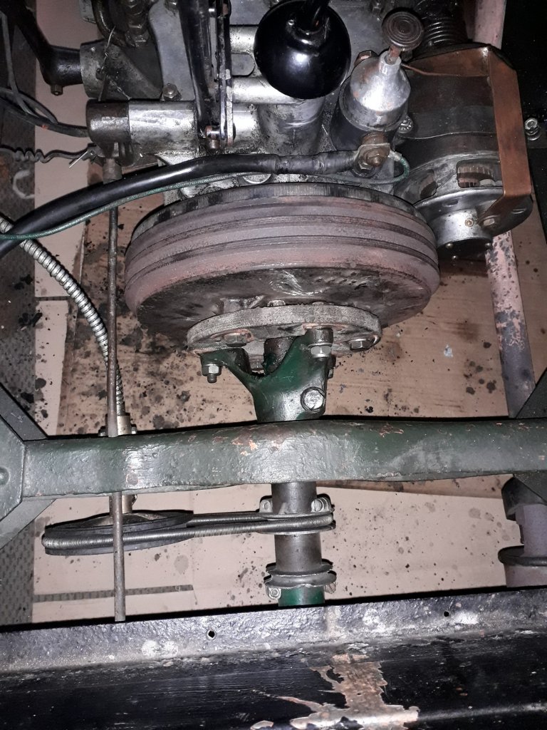

Merci Henri, je deviens fou avec ce problème trop bête et je n'ai pas envie de refaire mes garnitures tous les ans...le démontage de la transmission est fastidieux, et le remontage des mâchoires difficile à cause des ressorts de rappel...
Je vais ouvrir la boîte et regarder cette histoire de turbine et clef de frein.

Bon, me revoilà...
Le joint spi entre la poulie et la boîte, à la sortie de l'arbre primaire ne règle pas le problème. Avec une rondelle de feutre non plus.
J'ai donc opté pour le joint de cuir que j' ai trouvé sur internet... en tant que "joint de pompe à eau à bras "....( mano mano je crois). Il faisait exactement 40mm de diamètre et 4 mm épaisseur, exactement les dimensions recherchées. Il a fallu quand même découper tout la collerette cuir extérieure qui ne servait à rien.
Quant au tuyau à enfiler sur la clef de frein c' était galère car je n avais pas tombé la boîte et il n y avait pas assez de recul possible de la clef de frein qui butait sur la traverse chassis. Le tube avait une rigidité telle qu'on y arrivait pas bien...Par ailleurs, l' il n y a pratiquement pas d'espace entre le carter et l'axe en cuivre pour pouvoir enfiler le tube...Bref, j' ai triché sur la longueur du tube que j ai fixé avec un serflex sur le tube cuivre coté embrayage. Quant au tube protection , le seul que j ai trouvé qui convienne est je crois en caoutchouc et non plastique/ nylon. On verra si cela pose un problème de compatibilité avec l huile .
Enfin, je me suis aperçu que le couvercle de boîte était légèrment dévissé coté tambour de frein et que l huile avait pu suinter de ce côté là.
Bref, ça ne goutte plus du tout en dessous de la voiture ...Ouf !
