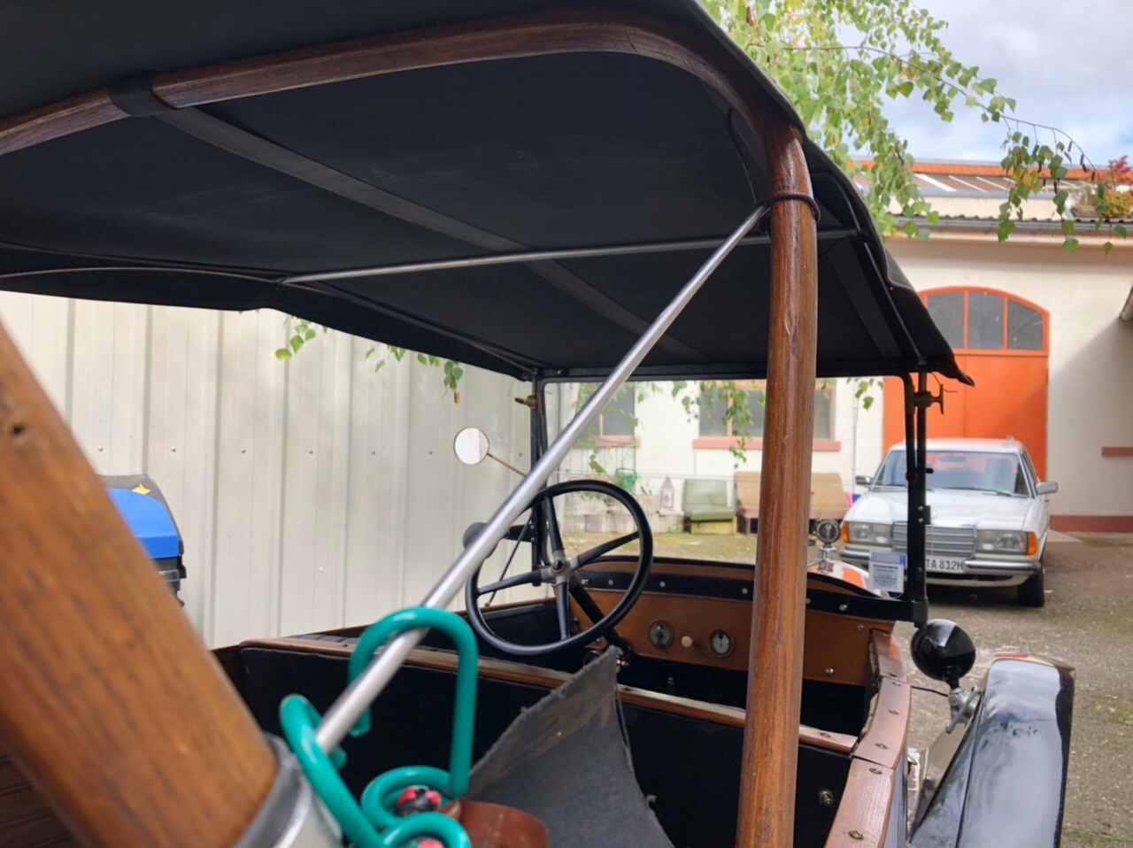

Si ça serait mieux d’ouvrir un nouveau sujet pour ma question, dites-moi.
J’ai une torpédo commerciale carrossée par Driguet avec un arceaux incomplet. Il y’a que les deux traverses AR et la barre qui engage sur les vitres en AV. L’arceaux est en bois et semble similaire à ceux des normandes.
La capote est donc pas sur tension ; le vent l’arrache facilement donc après une essaie sauf succès d’un voisin bricoleur je peut que rouler sauf mon toit. Car c’est ma voiture de toutes les jours c’est pas acceptable.
Car l’assemblage est demi-complète, je pense de fabriquer les pièces manquantes pour avoir un arceaux stable. J’ai regardé des centaines des photos mais en voit pas des détails ; pourra quelqu’un me conseiller ou montrer des photos du mécanisme?
Merci en avance !

Un photographie montrant l’essai de mon voisin, ça donne une idée générale :
