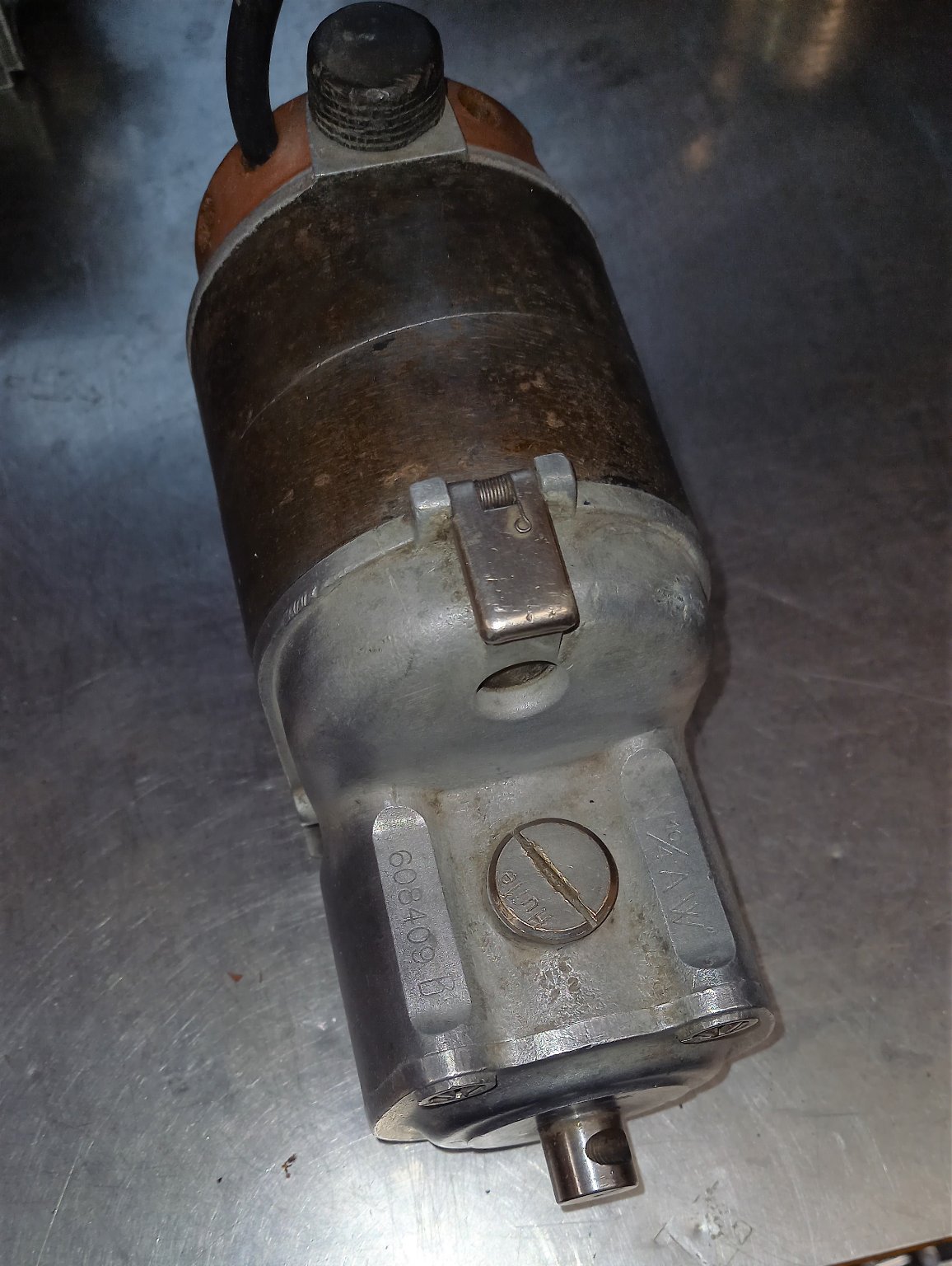

J'ai rencontré il y a quelques temps sur une bourse, un monsieur qui cherchait des magnéto avec avance variable. Il expliquait aux marchands que c'était pour monter sur sa B2. Je l'ai donc interpellé et lui ait demandé pourquoi il souhaitait monter une telle magnéto. Il m'a expliqué que les magnéto avec avance variable permettait à nos B2 d'avoir de bien meilleures reprises et une conduite plus agréable, sans pour autant les transformer en "bêtes de courses!"
Je viens de trouver une magnéto à avance variable, mais... comme elle est plus longue, elle ne se monte pas sans modification du support moteur.
L'un d'entre vous a-t-il déjà fait ce montage, et si oui comment a-t-il fixé la magnéto?

J'ai acheté une magnéto à avance centrifuge, effectivement elle plus longue. De plus elle tourne en sens inverse, comme normalement il suffit de changer le plateau support des vis platinés pour changer le sens je l'ai acheté tout de même, en supposant que le dispositif d'avance tourne dans les 2 sens.
Ayant vu que ce serait très compliqué de la montée puisqu'elle ne tiens plus sur la plaque support du bloc moteur, j'ai décidé d'abandonner ce projet, d'autant que ma magnéto fonctionne très bien.
Je vais donc la revendre.

La plaque support de la magnéto faisant parti du bloc mesure 8,5 cm sachant qu'il faut reculer la magnéto à avance centrifuge de 5 cm, pour moi faire tenir la magnéto sur seulement 3,5 cm me semble pas raisonnable.
Une des solutions serait d'ajouter une plaque d'alu de 6 cm de large à l'arrière de l'existante en la soudant, bien sur seul un soudeur professionnel peut réaliser cette opération. Si non il faudrait la visser mais comme il y a des nervures dessous il faudrait usiner une plaque intermédiaire, mais cette opération me semble pas facile a réaliser.
Je ne doute pas que faire varier l'avance améliore les performances du moteur, pour l'instant le changement de carburateur en passant d'une buse de 17 à une buse de 21 avec un gicleur 105, carburateur 26 GHF montage 22 a déjà très nettement amélioré les performances du moteur.
Le renvoi d'angle est une solution mais pas à 1460€ s'est vraiment beaucoup trop cher !
il faut un renvoi d'angle avec une réduction de vitesse de 1/2 puisque l'arbre de la magnéto tourne à la même vitesse que le vilebrequin.
Dans l'avenir j'aimerai bien essayer de réaliser un dispositif d'avance centrifuge comme celui qui était sur la voiture de David (douve), mais qui était mal monté et pas fonctionnel que nous avons pour l'instant éliminer pour prioriser le fonctionnement de la voiture. Ce dispositif était constitué de 2 morceaux de chaine de vélo je crois de 3 maillons, avec 2 ressorts, cela constituait un accouplement variable qui venait remplacer les chappes et le flector.
Pour répondre à ppf63, j'ai acheté cette magnéto à avance centrifuge 120€, je veux bien te la revendre à 100€ en temps que membre de 10Hp. Si tu es preneur passe moi un MP je te donnerai mes coordonnées.

C'est curieux, je viens de regarder dans mes archives, j'ai la même magnéto ( N10/4 AW ) , mais pour moi elle a le bon sens de rotation . (sens horaire, vue de face coté chape entrainement).
J'imagine logiquement que le système d'avance centrifuge n'est pas le même . Ni effectivement le plateau des vis platinées.
