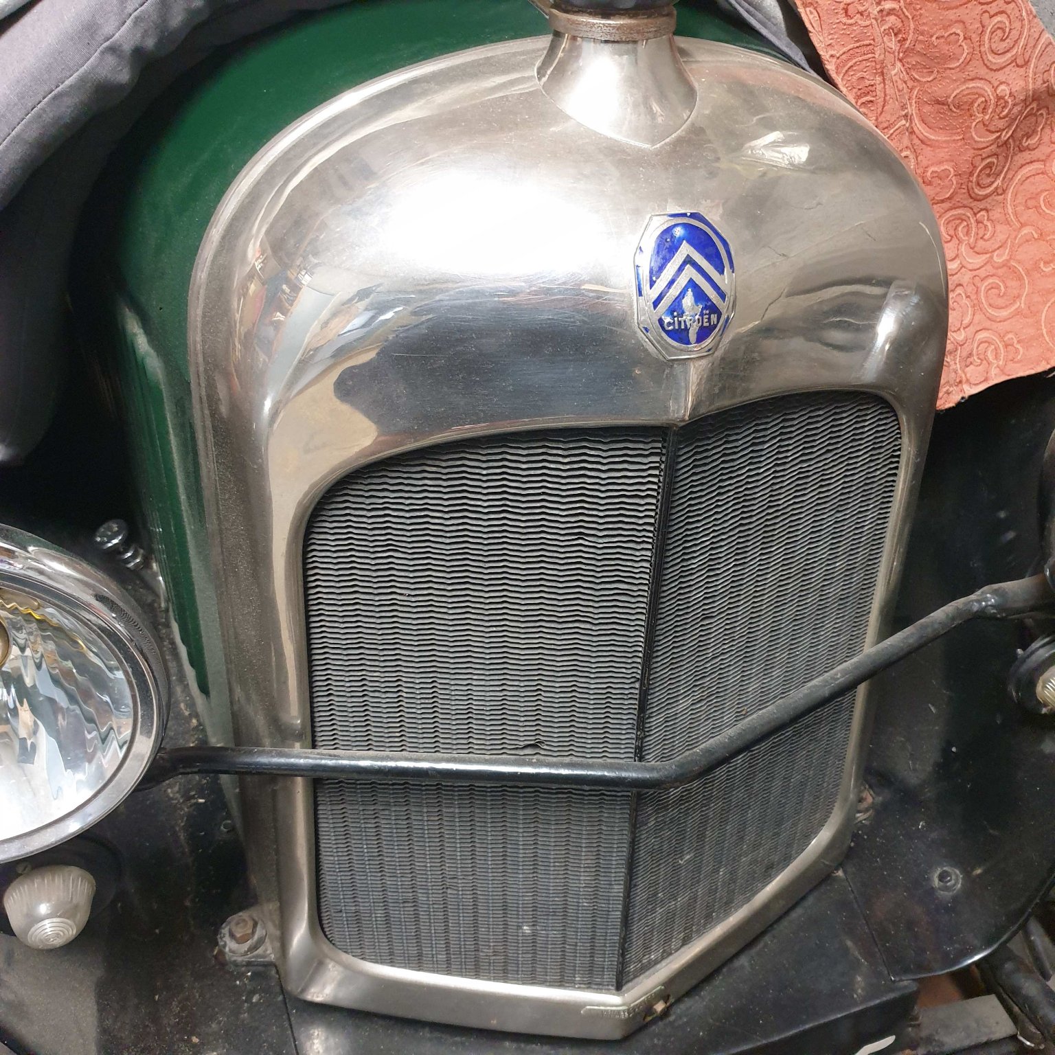

Pour ma B2 conduite intérieure 4 places, ma calandre est en très mauvaise état et il manque des morceaux.
Est-ce que vous pourriez me dire comment elle doit être posée et fixée sur le radiateur (il n'y a plus rien sur la mienne)
Est-ce qu'il y a une tresse à mettre entre les deux ?
Si vous pouviez me faire quelques photos cela m'aiderait beaucoup

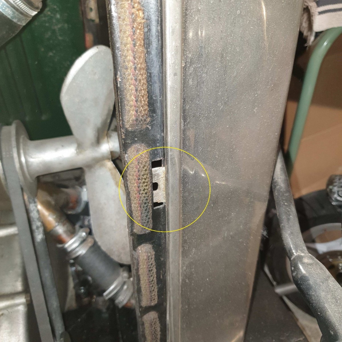

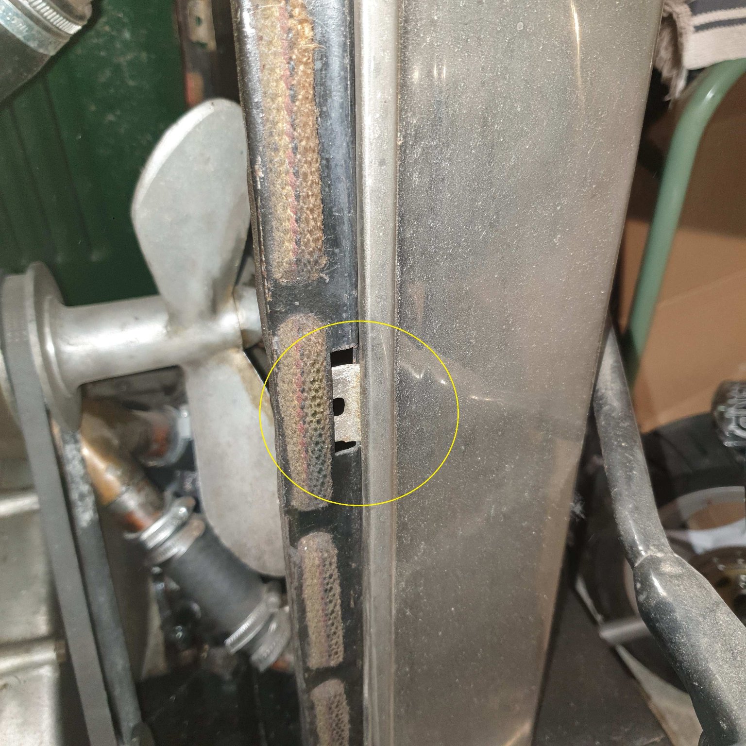

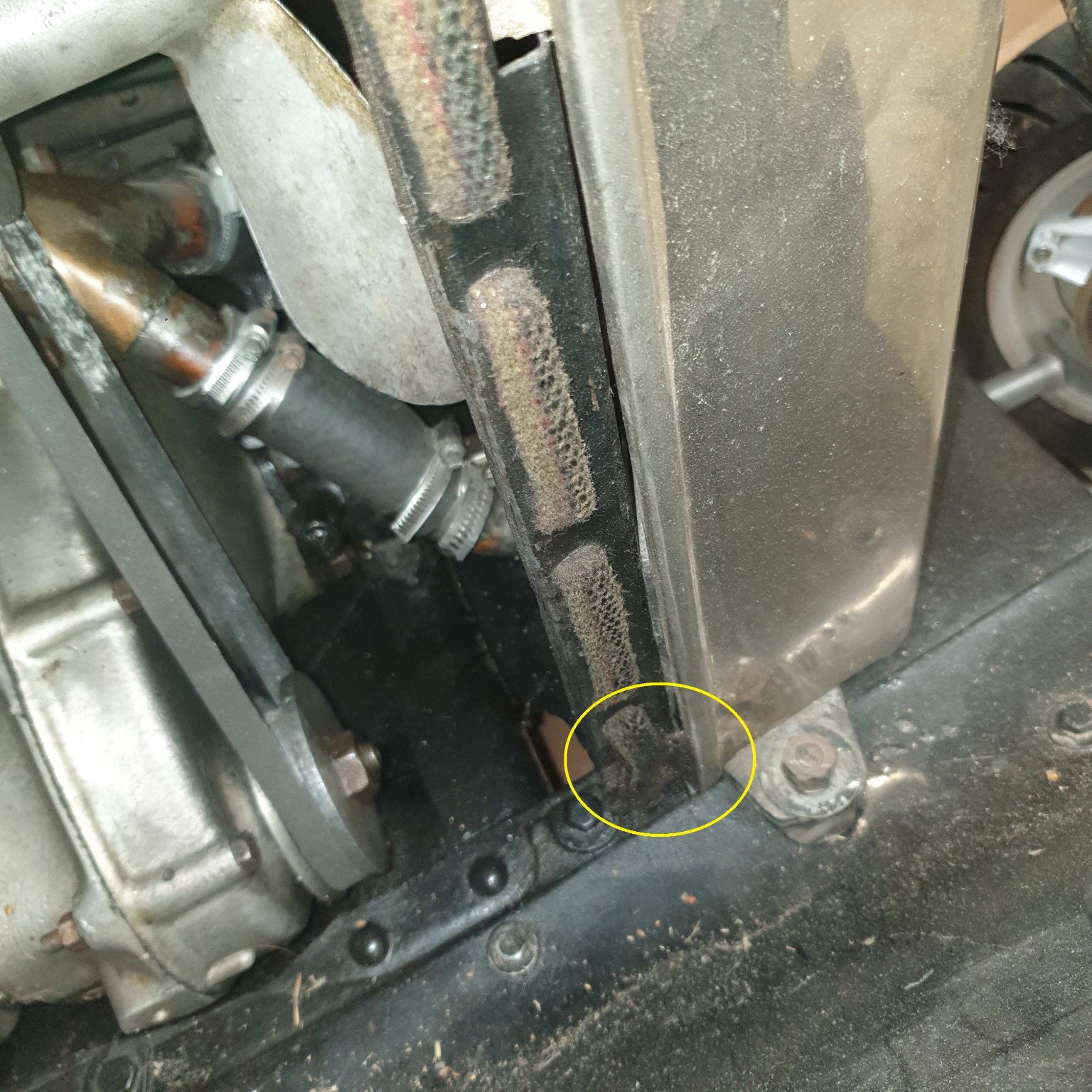

Bonjour Christophe,
Ma calandre ne comporte pas de tresse entre elle et le radiateur. Elle est fixée par des pattes se glissant dans des ouies du radiateur (voir photos), avec des boulons. Tout simple.
Bonne journée

Bonsoir Laurent
Merci pour la réponse et le photos
Si je vois bien il y a 2 pattes de chaque coté (1 en bas et une à mi-hauteur)
Christophe
Christophe
Re: Fixation calandre radiateur B2
Tout à fait. Et sur ma B2, la fixation est uniquement sur la patte du bas (boulon caché par la tresse de capot).
