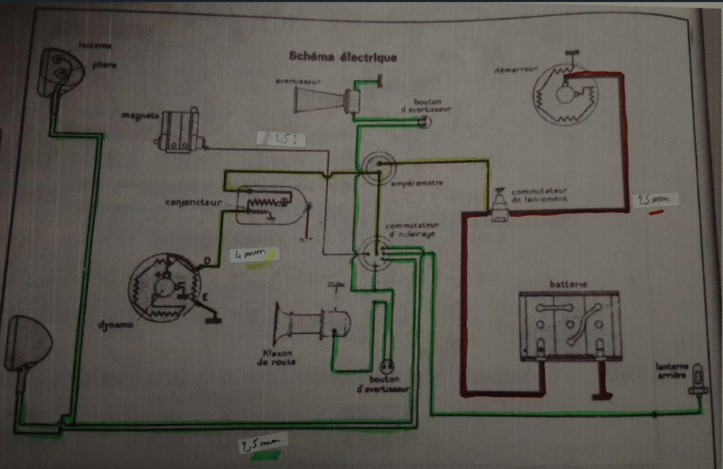

Quelques nouvelles de ma voiture depuis ma dernière visite.
J'ai pu trouver les pièces qui me manquait en achetant une autre type A en état dépave.
Il me reste le volant en bois à trouver, j'ai bien les 3 branches mais le bois est pourri.
J'ai acheté les archives du collectionneur sur la 10 hp ce qui est fort utile pour la restauration.
Je vais m'attaquer à l'électricité, j'ai réussi à trouver pas mal d'infos sur le forum.
Malgré tout je reviens vers vous pour quelques questions.
Sur le schéma ci dessous j'ai voulu dissocier les différentes segmentation des fils, vert=2.5mm, jaune= 4mm, rouge=25mm, il me reste juste le fil entre la magnéto et le commutateur d'éclairage du 2.5 mm peut-être?
Merci à vous pour vos réponses, n'hésitez pas à revenir vers moi si mes segmentations sont fausses je ferais une correction.
