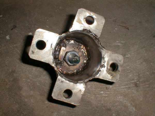

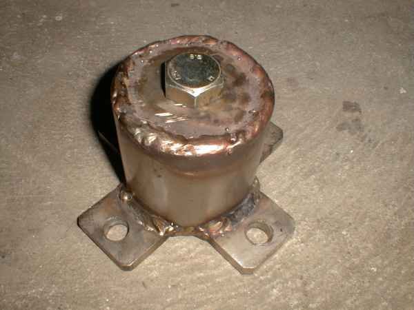

Publié : 04 déc. 2024, 16:08
Ca c'est mon arrache mais il n'est pas idéal car il se prend sur les tocs de roues
