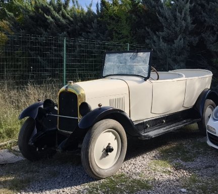

Ca fait 2 ans que j'ai acheté une b14 torpedo, je l'avait donne a un garage pour restauration, ça devait durer 6 mois et au final ça a duré 2 ans et la voiture n'est pas fini, j'ai récupérer la voiture hier soir donc je voudrais bien vous la présenter et je profite pour préparer le post ou je finirais la restauration
Voici l'état actuelle, la voiture cale au bout de 10s, je pense à un problème de réglage de carburateur trop riche
Publié : 28 sept. 2025, 22:30
Salut et bienvenue sur le forum de l'amicale 10HP!
Comment est ton allumage?
Dans quel état est ton carburateur et ton réservoir?
Tu as un filtre à essence?

C'est le paradis de la bidouille ton moteur!
Un alternateur et un ventilateur moteur : à remplacer par la dynamo et son ventilateur d'origine.
Le réservoir ne correspond pas au moteur (le moteur est du B14G et le réservoir du B14F).
Commence par enlever le filtre à essence elle devrait mieux marcher.

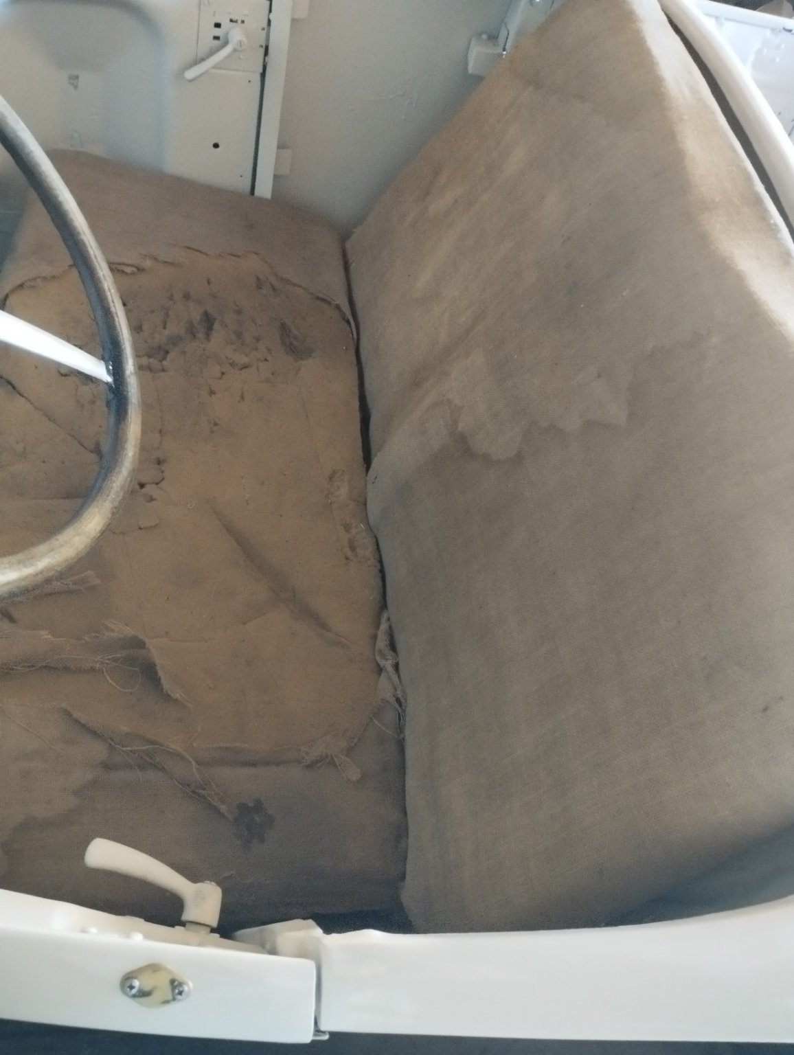

A tu une idée d'où je pourrais refaire les sièges? Existe t'il une housse?
Publié : 29 sept. 2025, 12:03
scorpion a écrit : 29 sept. 2025, 11:00 A tu une idée d'où je pourrais refaire les sièges? Existe t'il une housse?
Non il faut les faire refaire par un sellier, tu as les sommiers (bois, ressorts, crin...)?

A la vue de ton tableau de bord la coque vient d'une B14 de premier modèle (probablement fin 1926).
Ton moteur et son support est plus récent (fin 1927/ début 1928).
A la place du coupe circuit tu devrait avoir le contacteur de magnéto.
