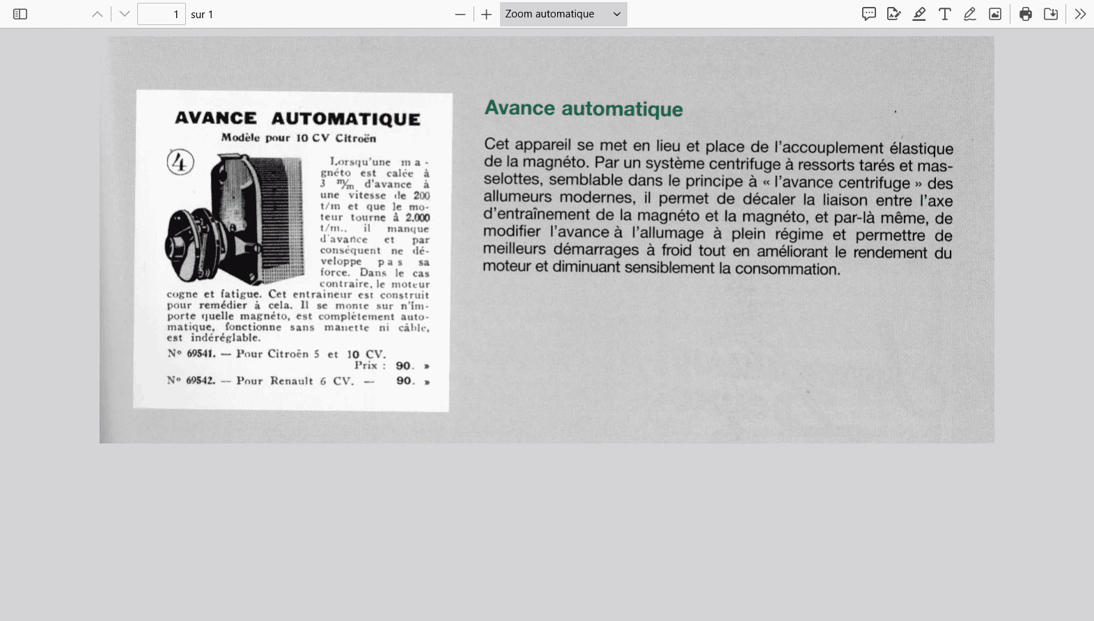

J ai sur ma B14 , un accouplement qui devrait permettre de faire une avance automatique de l allumage ( Voir photo ) . L appareil monté sur mon véhicule n avance pas l allumage mais le retarde ??? Quelqu un a t il cet accouplement ou avez vous de la documentation sur cet appareil ? J ai bloqué l appareil avec un collier rilsan pour empêcher toute modification de l allumage , cela fonctionne trés bien mais j aimerais comprendre pourquoi l accouplement retarde l allumage lorsque la vitesse de rotation augmente . Merci Philippe

C' est, tout simplement, parce que l' appareil est prévu pour tourner dans l' autre sens ... esayez de le monter à l' envers : côté entraînement, vers la magnéto et côté magnéto, vers l' entraînement.
Si ce n' est pas possible, il faudra trouver un modèle prévu pour tourner dans l' autre sens.

Jamais vu sur une voiture, est ce efficace ?
