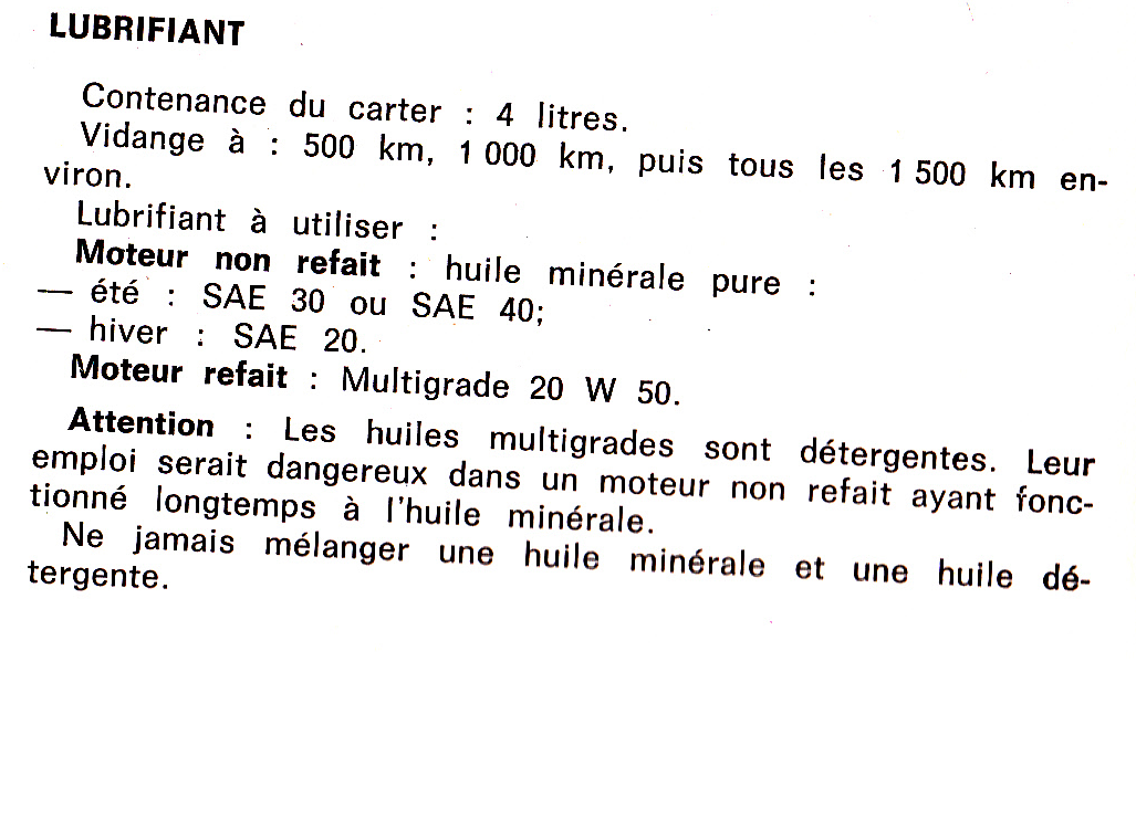

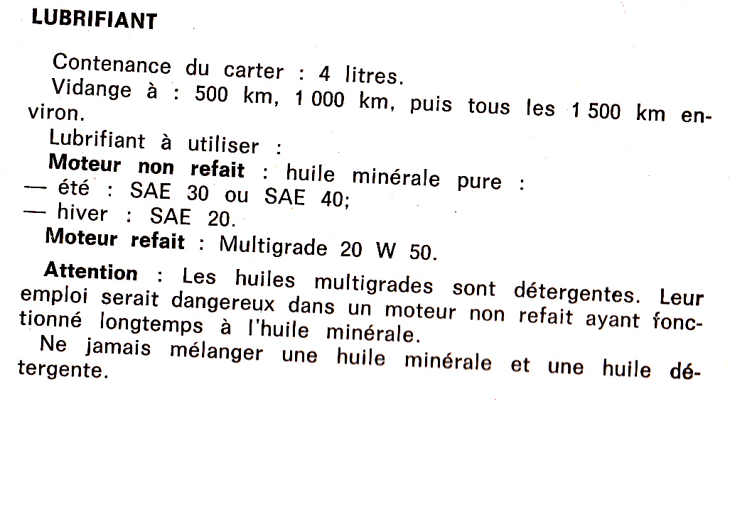

Message par bergogliv »
RTA vaut mieux qu'un long discourt
