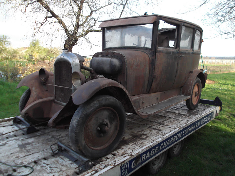

je viens de faire l'acquisition d'une B14G, elle n'est pas encore reluisante mais ça va venir, je l'ai achetée à 60 kms de chez moi.
je rêvais de refaire une auto d'entre deux guerres, complète ou presque, en mauvais état sans être épave, ce sera donc une citroen B14, elle est donc presque complète mais quelques babioles sont HS et l'horloge et le badge de calandre ont disparus.
je compte sur vous pour m'aider à distinguer les pièces d'origine des pièces qui auraient pus êtres remplacées.
dans un premier temps je me contenterais de me renseigner sur ce modèle en vue de la compléter.
il faut avant tout que je termine la land rover SIIa 63 de ma femme, chacun son tour... un clin d'oeil à Fer au passage.
voici l'arrivée à la maison, d'autres photos plus détaillées viendront plus tard pour me guider dans mes recherches (enfin si vous le désirez :mrgreen: )

Tres bonne base de restauration...tu as le capot ou il est manquant ?
Pour le badge de calandre ça se trouve facilement et la montre, tu trouveras aussi dans des bourses.
Le moteur est bloqué ou tournant ? Le feu arriére au dessus de la plaque d'immat est incomplet..
Bonne restauration mais tu as du boulot en perspective...!

merci, c'est vrai qu'il y a du boulot mais c'est le but du jeu, je prend autant plaisir à restaurer un véhicule ancien qu'à rouler avec.
le fait qu'elle soit relativement complète m'évite d'exploser le budget.
alors j'ai le capot, la roue de secours et le phare manquant ainsi que le cabochon de feu arrière, tout était a l'abri dans le fourgon lors du voyage.
y avait il plusieurs modèles de feu arrière, ou uniquement celui en photo ?
parce que le mien est en plastique. :shock:

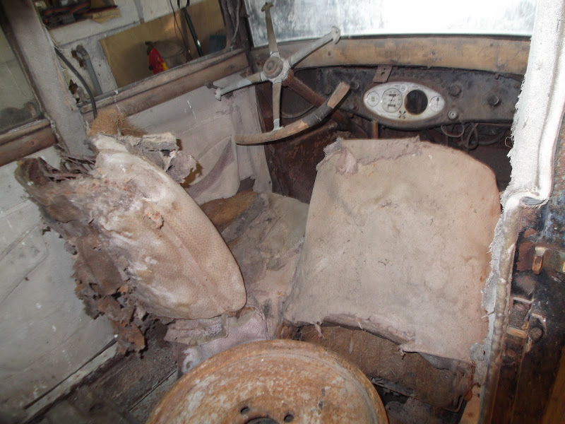

voilà quelques photos, merci de me prévenir si quelque chose n'est pas d'origine ou manquant. :mrgreen:
à gauche la commande de starter ne semble pas d'origine et à droite un bouton est manquant, il sert à quoi ?
sous la pédale d'accélérateur il y a un poussoir relié à un tuyau à la pipe d'admission ??? c'est l'arrêt moteur ?
il manque le tube du faisceau d'allumage et je ne sais pas où se branche le tuyau de l'oléomètre sur le moteur ???

Ce feu en plastique comme tu le dis n'est pas d'origine, normalement c'est un feu à chevrons ovale qui est monté.

Il manque le thermomètre sur le radiateur et à priori (un photo précise serait utile) les amortisseurs avants.
fonfon a écrit : à gauche la commande de starter ne semble pas d'origine et à droite un bouton est manquant, il sert à quoi ?
A gauche effectivement il doit avoir la commande de starter et l'accélérateur manuel
Le bouton manquant de droite est la mise à la masse de la magnéto
fonfon a écrit : sous la pédale d'accélérateur il y a un poussoir relié à un tuyau à la pipe d'admission ??? c'est l'arrêt moteur ?
Non, c'est un klaxon accessoire monté sur la dépression (ou un essuie glace).
fonfon a écrit : Image
Il manque la montre et surement l'oléomètre.
Et la boule du levier de vitesses.

à tout hasard, je pense qu'une tôle recouvre le jour entre le tableau de bord et le pare brise sous le bois, j'imagine que ça ne doit pas être simple à trouver...
une ou plusieurs photos d'un tableau de bord d'origine me seraient bien utiles afin de reproduire cette pièce.
j'ai vu plusieurs choses différentes sur le net mais rien d'assez clair pour faire une repro.
merci d'avance.
