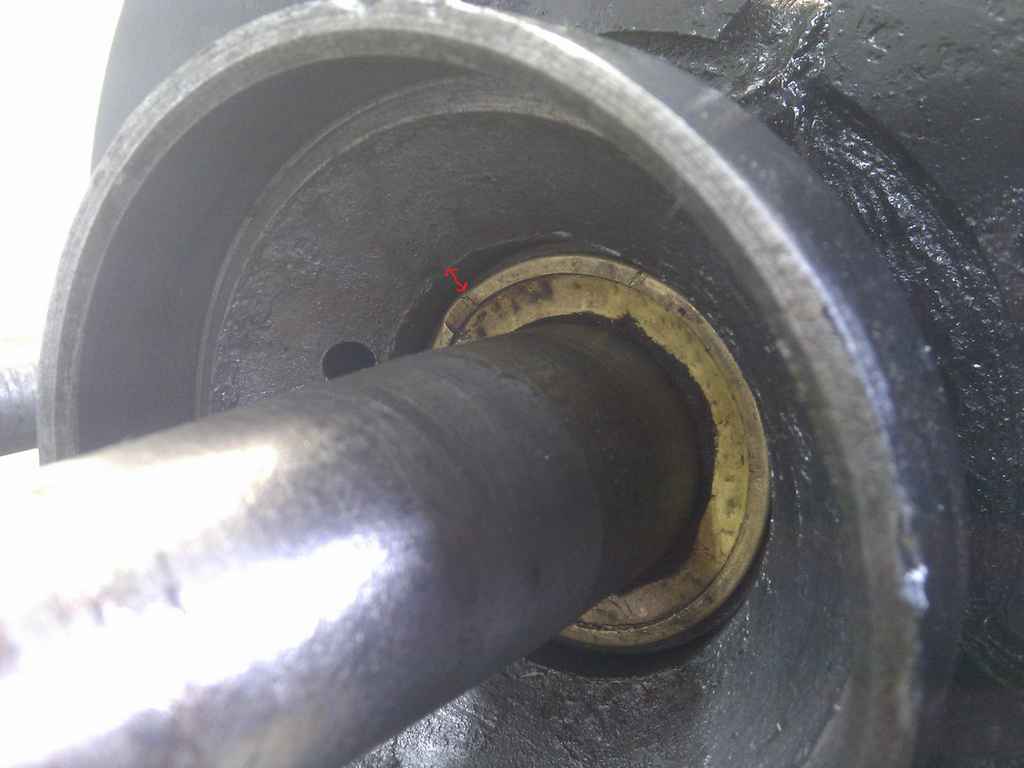

Sauf que (ben oui, sinon c'est pas drôle...), au moment de remonter les tambours, en glissant les joints feutre le long de l'arbre de roue, je m'aperçoit que ceux-ci ne rentrent pas !! :shock:
Je mesure donc le diamètre des arbres de roue : 34mm contre 33mm sur les anciens ! damned....
Les joints feutre (ceux sertis dans le laiton, donc non modifiables) étant par conséquent super serrés sur l'arbre (je pense qu'il va falloir taper avec un tube pour les emmancher) vont être détruis, non ?
Si l'un de vous à une petite idée ce serait génial, ça me permettrai de tirer un trait sur cette histoire de pont, parce que j'en ai un peu marre, là :roll:

Par contre, hier au soir, j'ai remonté les joints. Bon, ça force un peu, mais le feutre va s'écraser et, à mon avis, ça devrait aller.
Mais il y a un truc qui va pas : lorsque les joints sont en place, qu'est-ce qui va les maintenir appuyés sur la gorge ??
Ni le roulement, ni la pièce qui bloque celui-ci ne vont jusqu'au joint !
J'avais pris des photos au démontage, mais je ne vois rien qui puisse m'aider.
Les deux photos qui suivent explique mon propos.
Sur la première on voit (flèche rouge) la profondeur de la gorge dans laquelle vient se mettre le joint :

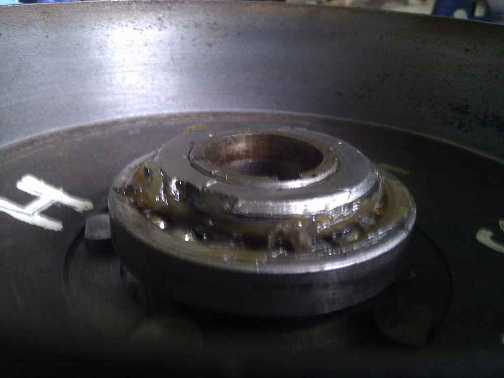

et sur la deuxième, une fois le roulement en place, je ne vois vraiment pas ce qui pourrait faire appuis sur ce joint....
Pont 2
Pont 2
Désolé pour la taille et la qualité des photos, je fais cela à partir de mon téléphone... :roll:
Si vous pouviez me dire la réponse ce serait super car, le pont serait terminé !!
Merci à tous et bonne journée 8)

De mon point de vue et en visualisant tes photos, je pense que l'écrou va maintenir sans le serrer le joint feutre mais il faudrait une ligne de cote pour etre sur.
Je remonterais ainsi...bien que l'étancheité ne sera pas top avec le feutre et que ton roulement n'est pas étanche.
Re: On y est, on y est presque... ah ? ben non...
mon point de vue est que je redémonterai, mettrai un joint spie , des roulements étanches avec une bague d'adaptation sur le pont. Je l'ai fait sur le mien, j'ai redémonté!! démontage remontage dans les règles: 4h00.

Je crois que j'ai compris !!
En regardant bien le schéma, j'ai vu un truc que je ne voyais pas en regardant les pièces : les arbres ne sont (peut être) pas cylindriques !
Sur le schéma, ils paraissent coniques, en s'évasant vers le bout, donc, en emmenchant en force, le feutre doit regonfer un peu et donc rester en place.
CQFD :?: :?:

En effet les arbres sont conique...je crains qu'un serrage trop fort sur ton arbre, n'entraine le feutre et la partie laiton en rotation autour de l'arbre. De memoire, sur mon pont banjo ce montage était très libre....je reste persuadé que la solution de modif est la meilleur dans ton cas.
