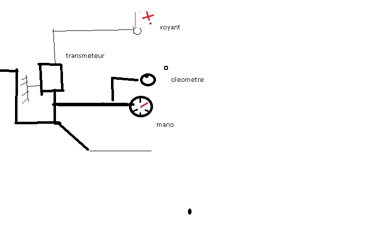

Re: Pose d'un manometre
j'en ai trouvé en OS mais faut compter 100€ , après tu as attisé ma curiosité, car il existe des transmetteurs qui font les deux ,sortie vers mano et temoin lumineux mais ça fait grandement monter la facture……….
Je vais y réfléchir des fois que comme tu dis j’en trouve un vieux pas cher et qui marche bien

tu cherches un mano avec transmission électrique ou à pression d'huile direct ?
dans les deux cas tu devras certainement modifier le raccordement sur la prise de pression.
il en existe qui font les deux mais je ne le retrouve pas sinon oui faudra modifier la sortiefonfon a écrit :tu cherches un mano avec transmission électrique ou à pression d'huile direct ?
dans ce genre reste a savoir si i y aura assez de pression pour tout ça
