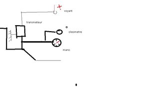

il en existe qui font les deux mais je ne le retrouve pas sinon oui faudra modifier la sortie
dans ce genre reste a savoir si i y aura assez de pression pour tout ça :lol:
fonfon

ça fait du monde tout ça...
si tu gardes l'oléomètre en fonction tu n'as pas besoin du voyant, je pensais que ton oléomètre ne servait plus.
