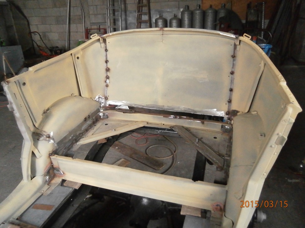

Re: B12 torpédo tourisme
Voici quelques photos de l'avancement.
A ce stade, tout est pointé pour régler le positionnement de chaque élément
Reste à créer des renforts pour maintenir la géométrie de la caisse avant de souder définitivement.
Quel plaisir de voir cette torpédo retrouver sa configuration fermée d'origine !
