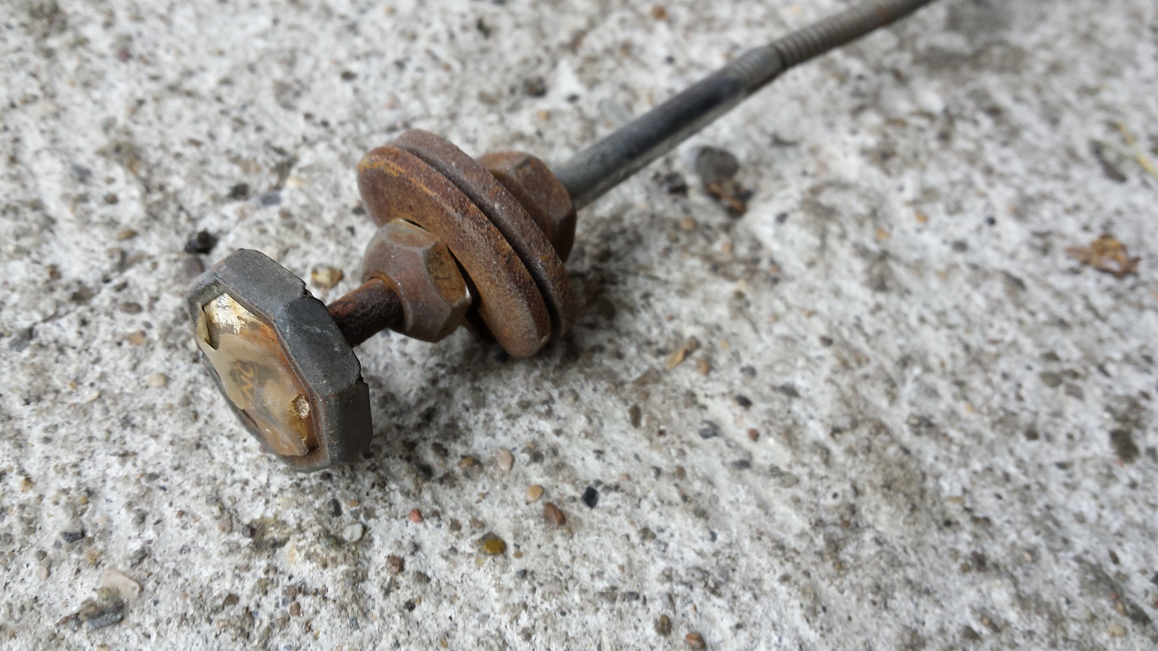

Ce week-end, j'ai fouiné dans les caisses de pièces et trouvé la commande à câble.
Elle n'est pas d'origine.
J'en trouverai une plus adaptée.

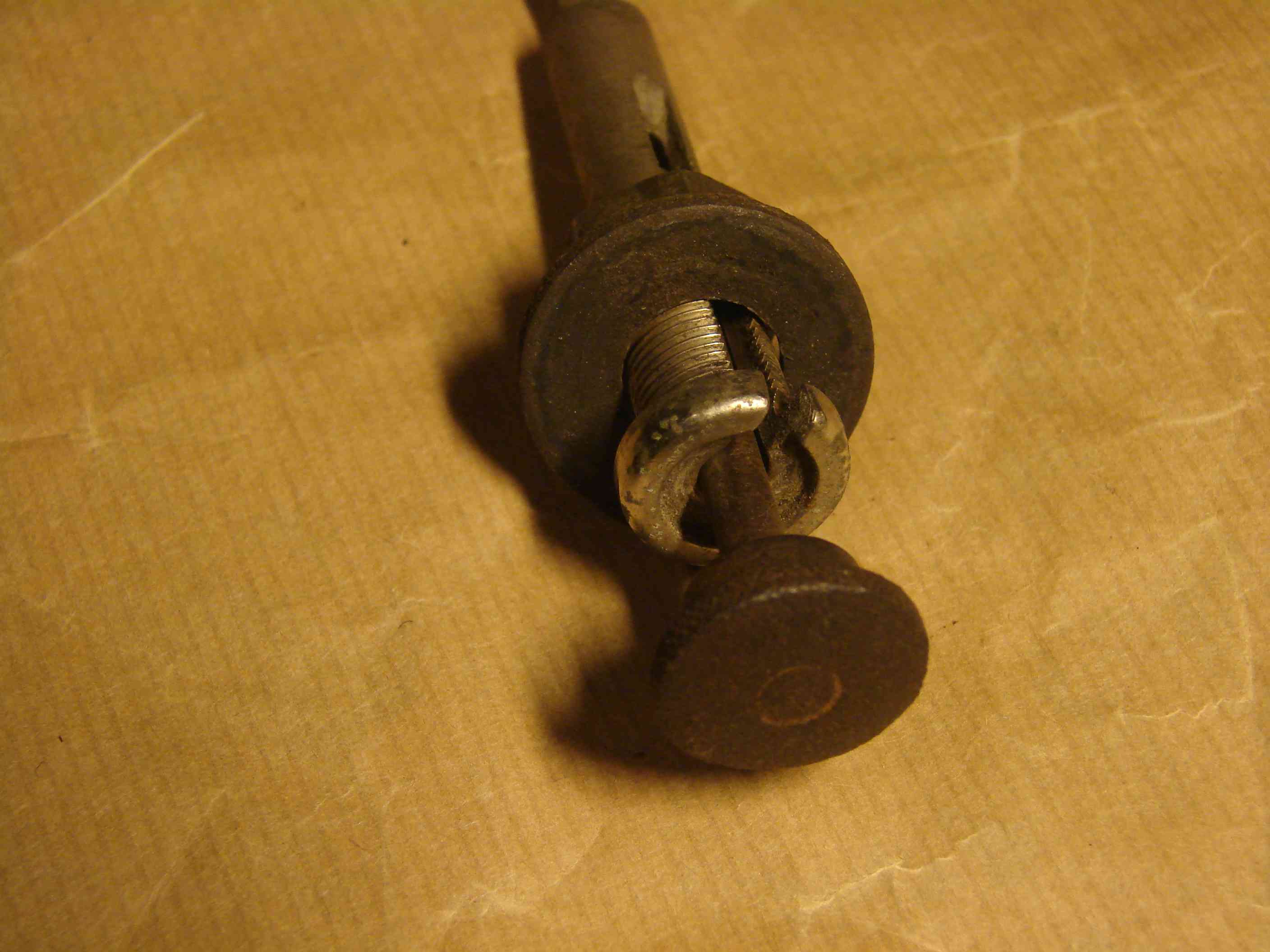

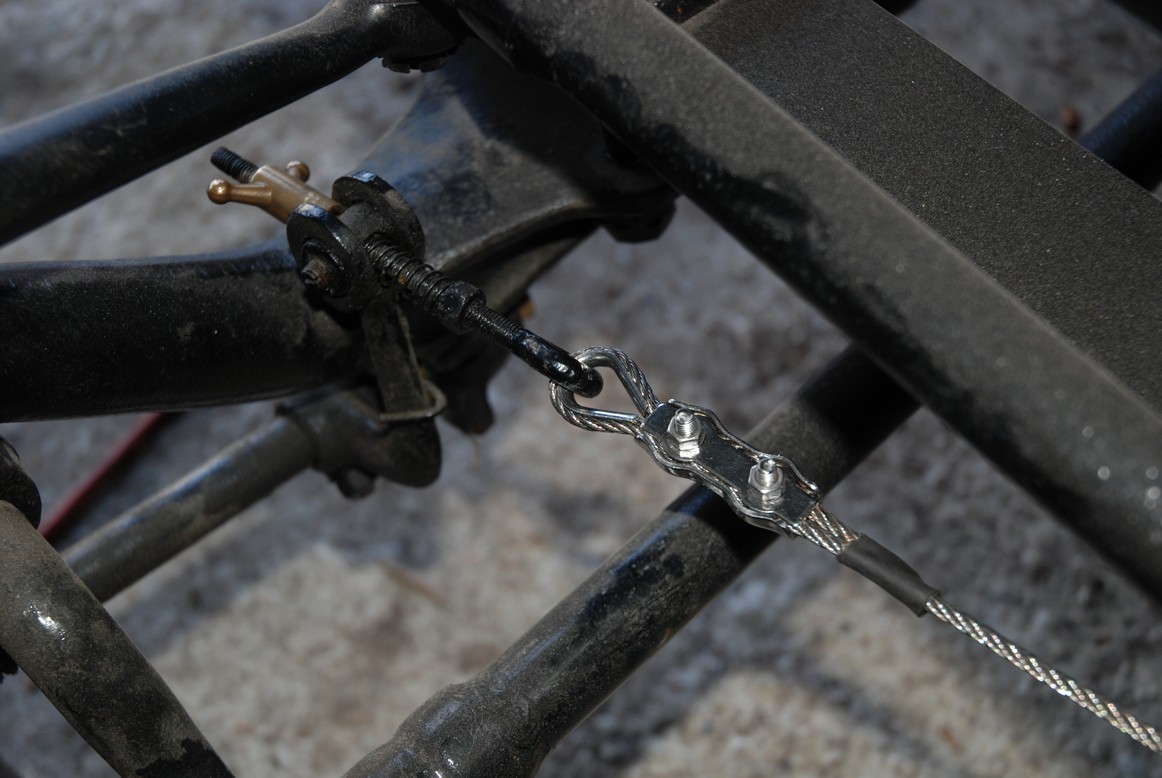

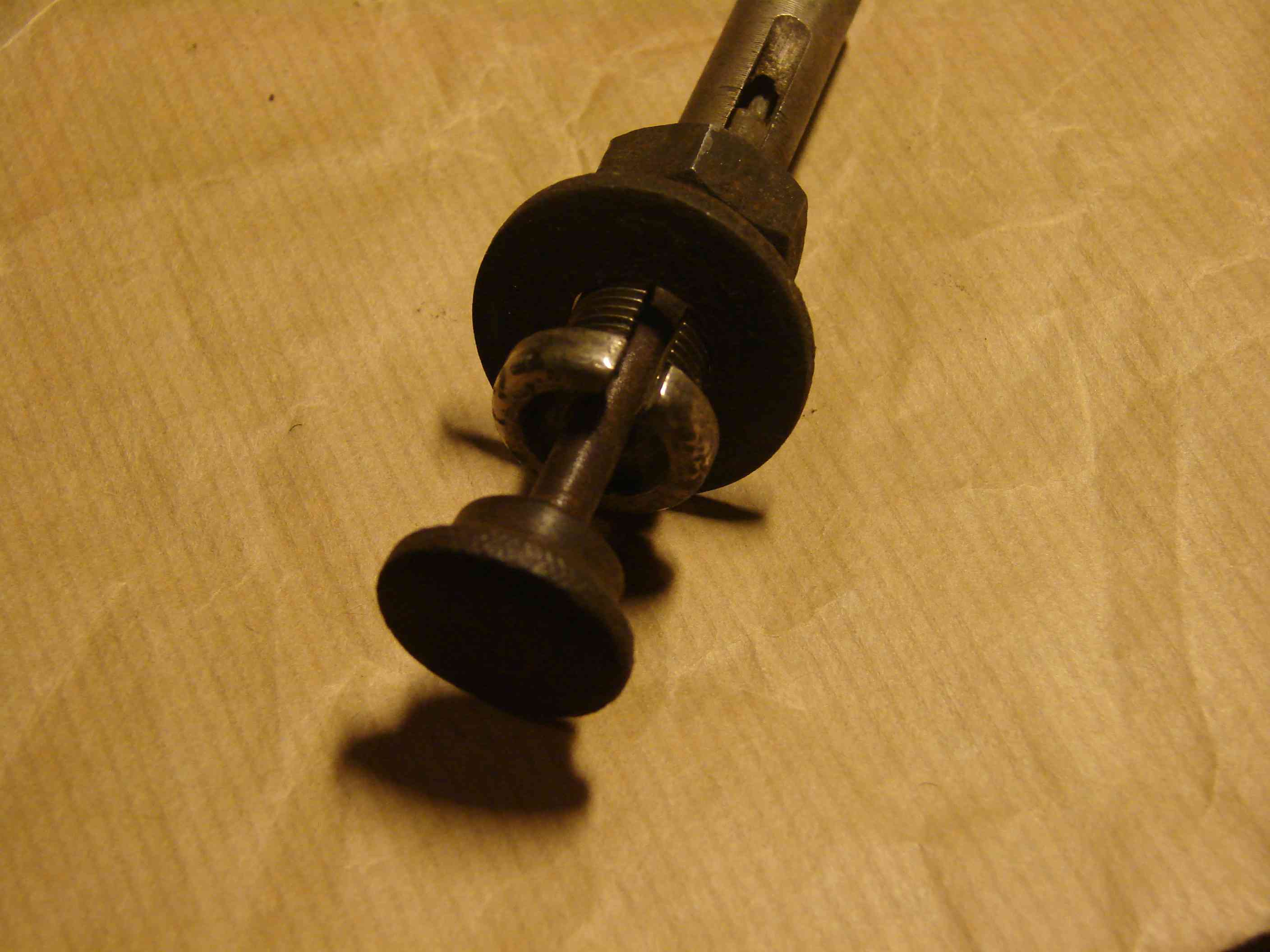

Ci-après des photos de ma commande de starter. Le bouton est tout simple, sans inscription particulière. Sans doute était-il peint à l'origine ?
A plus
Messages : 662
Re: B12 torpédo tourisme
Je n'avais jamais vu cette petite tirette auparavant.
:arrow: Le pourtour du bouton est strié comme le bouton de commande de la trappe à essence.
Merci Phil et à bientôt 8)

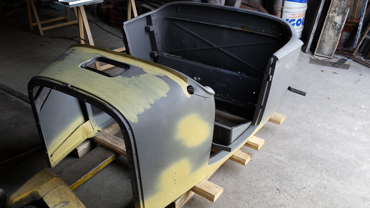

Le carrossier avance, je vous donne des nouvelles.
Par chance :shock: on a mis la main sur un arrière de B14 torpédo tourisme, donc fermé.
Il est identique à l'arrière de ma B12.
Cet arrière a surtout sa tôle arrière d'origine, seulement dessoudée.
( :arrow: notez que la tôle arrière n'a pas les 2 trous spécifiques au support d'immatriculation B12)
En plus, les traverses, longerons, intérieurs d'ailes sont en bien meilleur état sur ce nouvel arrière.
Donc opération découpe/greffe à partir du milieu des seuils de portes arrières.
Les 4 portes ont été sablées (on les avait oubliées en aout), réparées, débosselées, elles sont apprêtées en attendant la peinture finale. 8)
L'auvent est réparé et apprêté pour protéger, de même pour les bas de caisse.

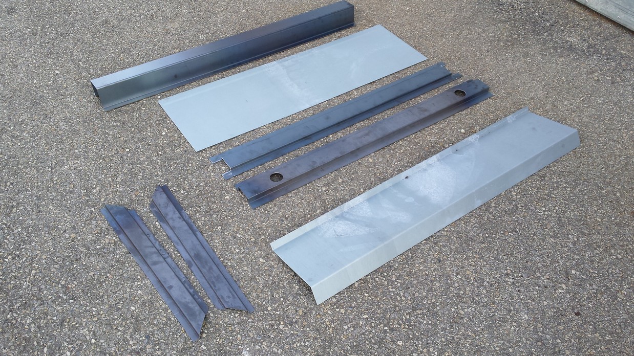

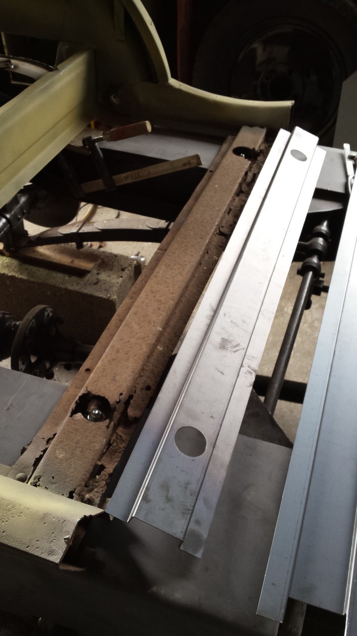

Certaines parties à remplacer ont été préparées chez un plieur. Vous verrez la comparaison ancienne/nouvelle traverse sur une photo ci-dessous.
Portes terminées
Portes terminées
Traverse d'origine / neuve

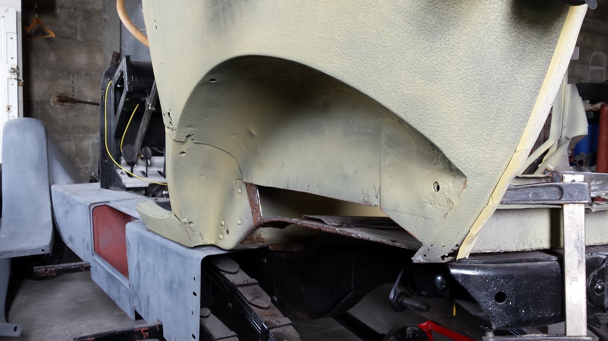

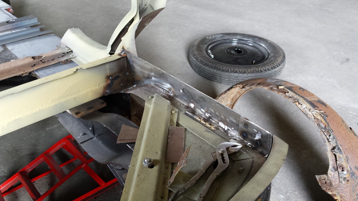

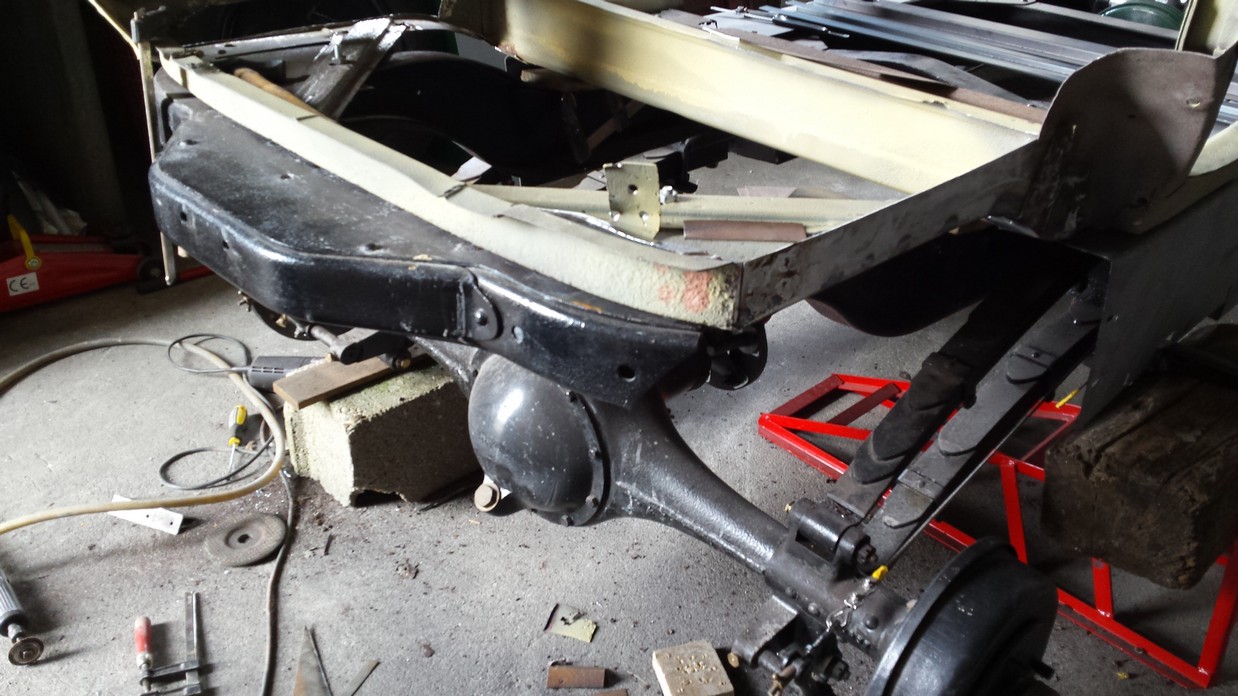

Travail sur le passage de roue arrière droit
Et voilà c'est coupé !

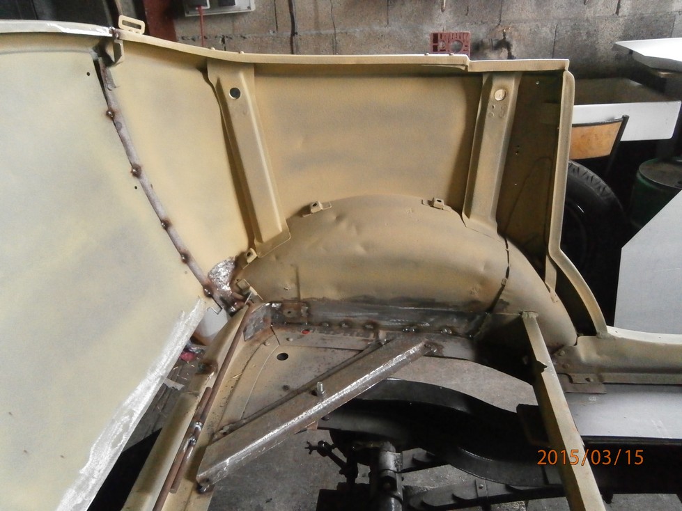

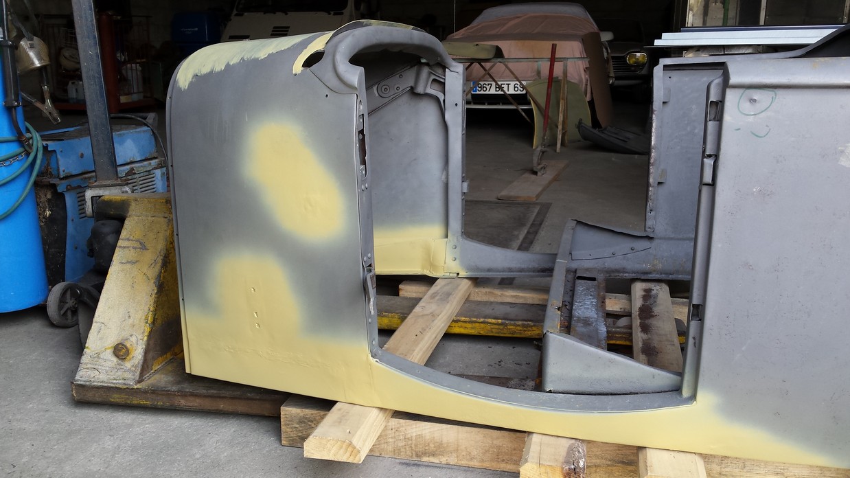

Ajustement sur le châssis, l'aile arrière droite est démontée

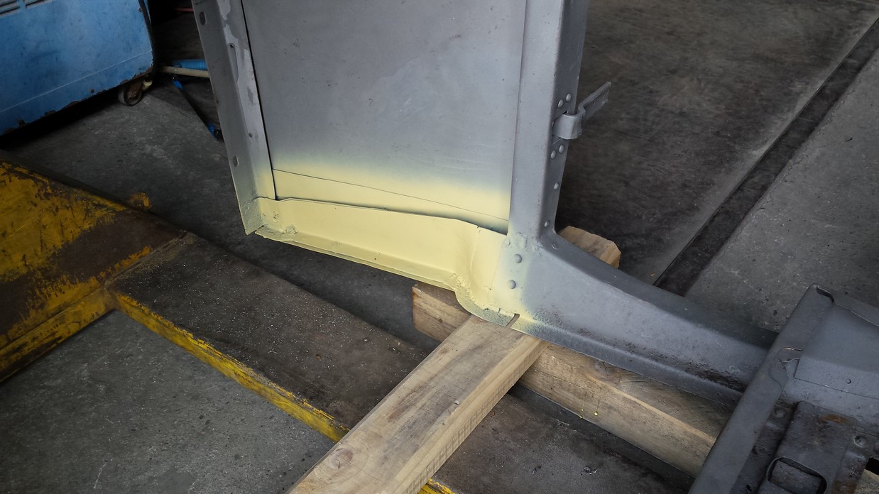

Auvent et bas de caisse réparés
Intérieur de l'auvent, réparé et apprêté

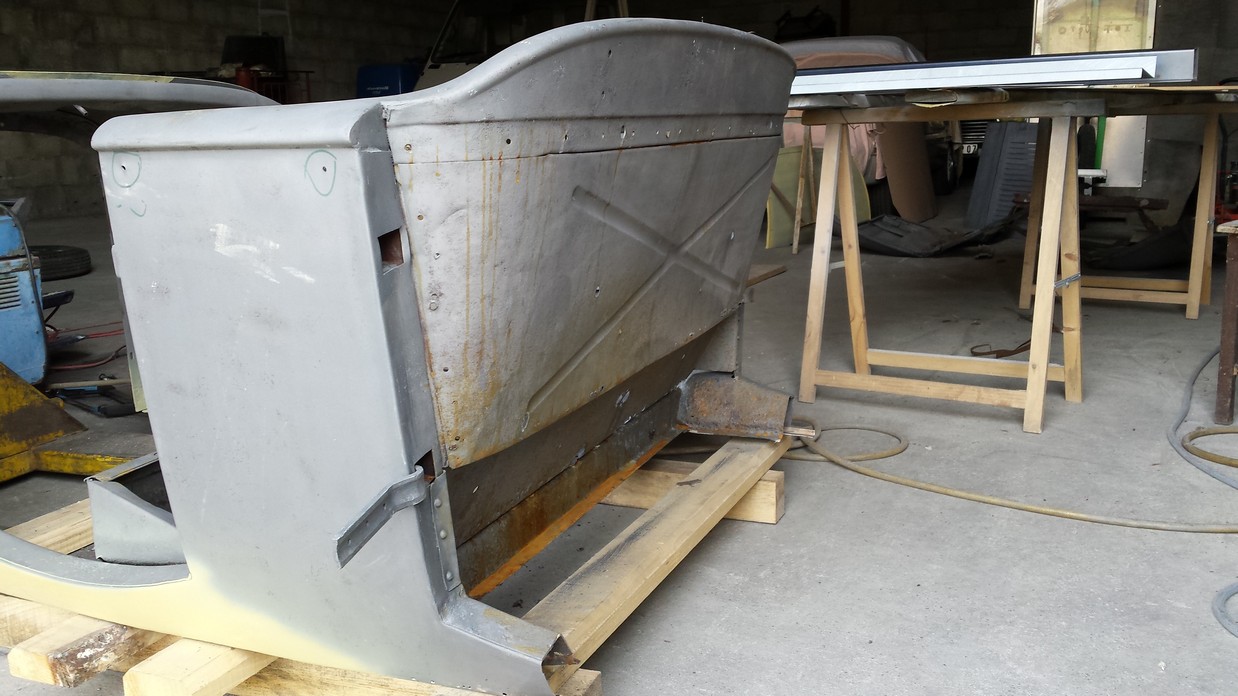

Vue de la moitié avant
Travail sur le bas d'aile arrière droite
Les pièces pliées
Les pièces pliées

douve a écrit :Bonsoir
Ce bouton est RENAULT et non CITROEN.

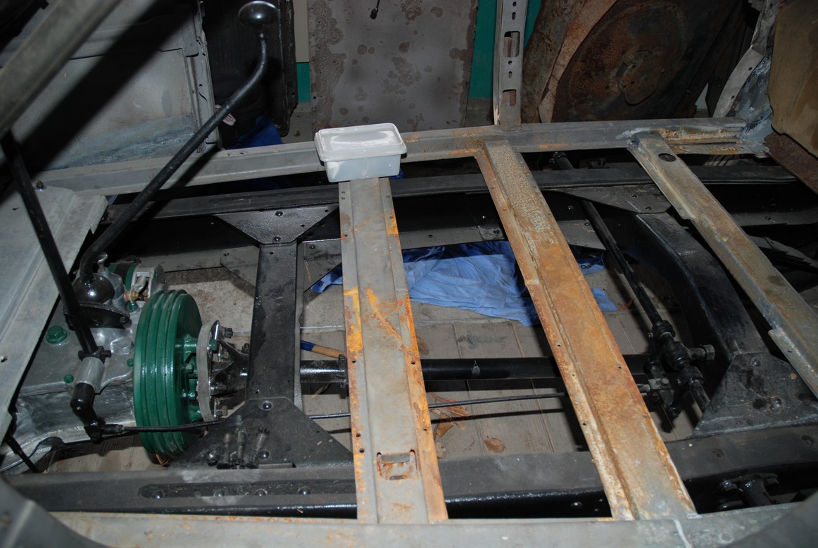

J'en suis également à adapter de nouvelles tôles de ponton, coffres latéraux et bavolets sur le châssis de la B12. Il y a-t-il une garniture (plaque de fibre, ou autre...) entre le châssis et ces tôles ?
Il y a également un nombre important de rivets qui présentent un désafleur par rapport à la surface des longerons. Les tôles sont-elles percées à ces endroits ?
Merci par avance pour votre réponse.
Messages : 662
Merci à tous c'est sympa, on espère un beau résultat.
Alsacec4g, en ce qui concerne la liaison caisse/châssis/pontons, il faut bien prévoir un joint genre caoutchouc cellulaire pour ne surtout pas absorber l'eau (cellules fermées).
D'environ 8mm d'épaisseur il doit résister à la compression.
Il compensera l'épaisseur des rivets situés à chaque traverse du châssis
Je regarderai de plus près mais les tôles des bavolets doivent être prises entre la caisse et le fameux joint.
Si quelqu'un peut confirmer...

fonfon
Messages : 395
Localisation : nord gironde
Message par fonfon »
je confirme, en tout cas c'est le montage qu'il y a sur la b14.
d'origine les cales sont en bois, les miennes sont pourries mais encore présentes.
les cales entre les bavolets et le châssis.
et entre le châssis et l'arrière de la caisse.

Voici une vue de plus près du joint avec découpe autour des rivets.
(ici c'est avec l'ancienne carrosserie de conduite intérieure) :
Là on aperçoit la texture du joint

Je confirme la tôles des pontons en prise au dessus de joint cellulaire....donc entre la caisse et ce fameux joint. Les découpes spécifiques sont a reproduire pour laisser les passage de boulons ad-hoc

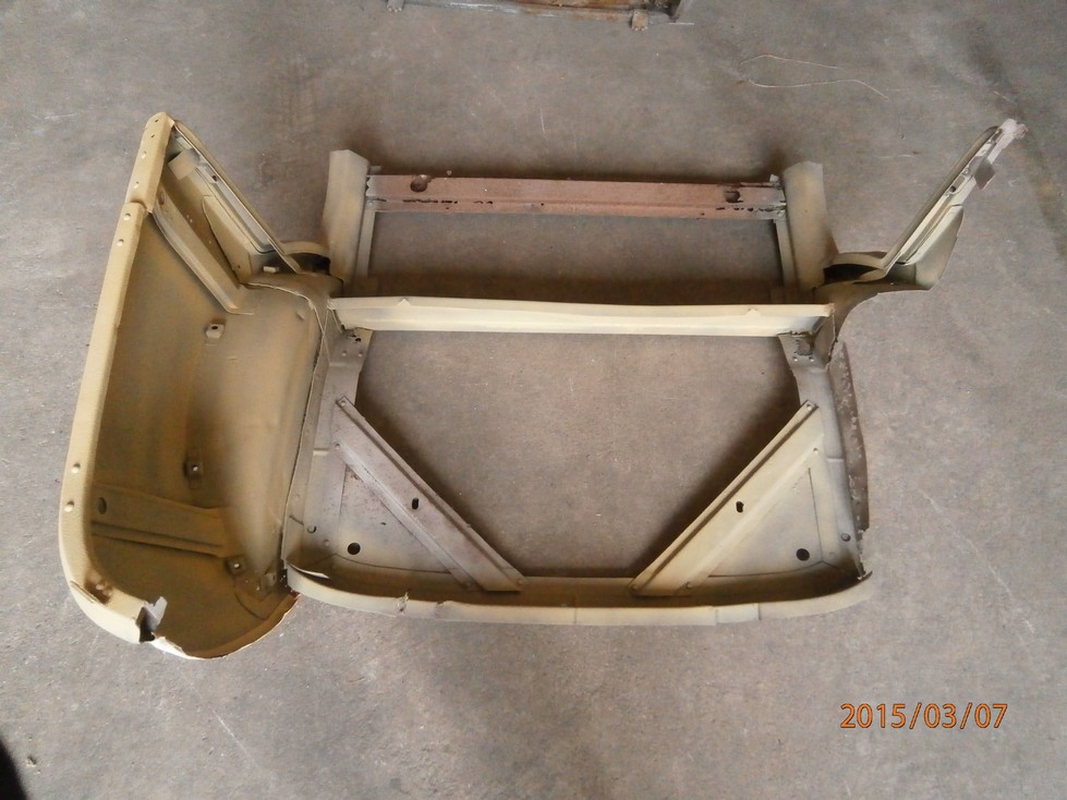

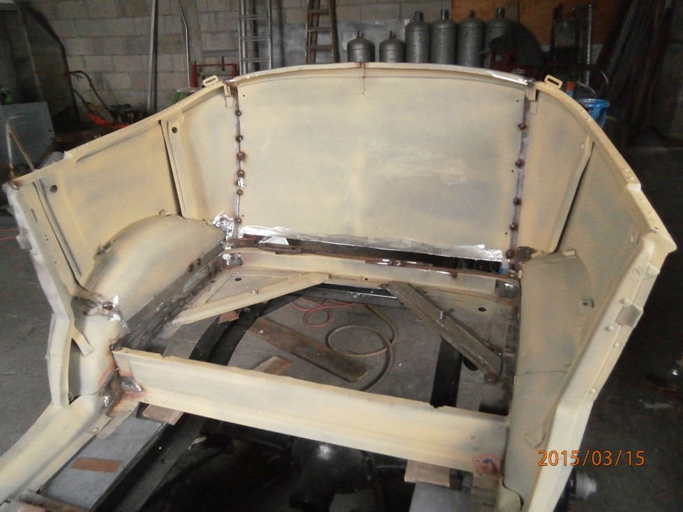

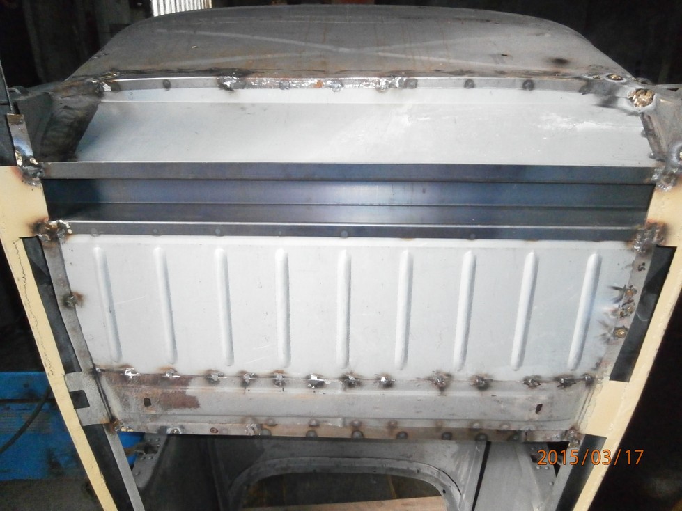

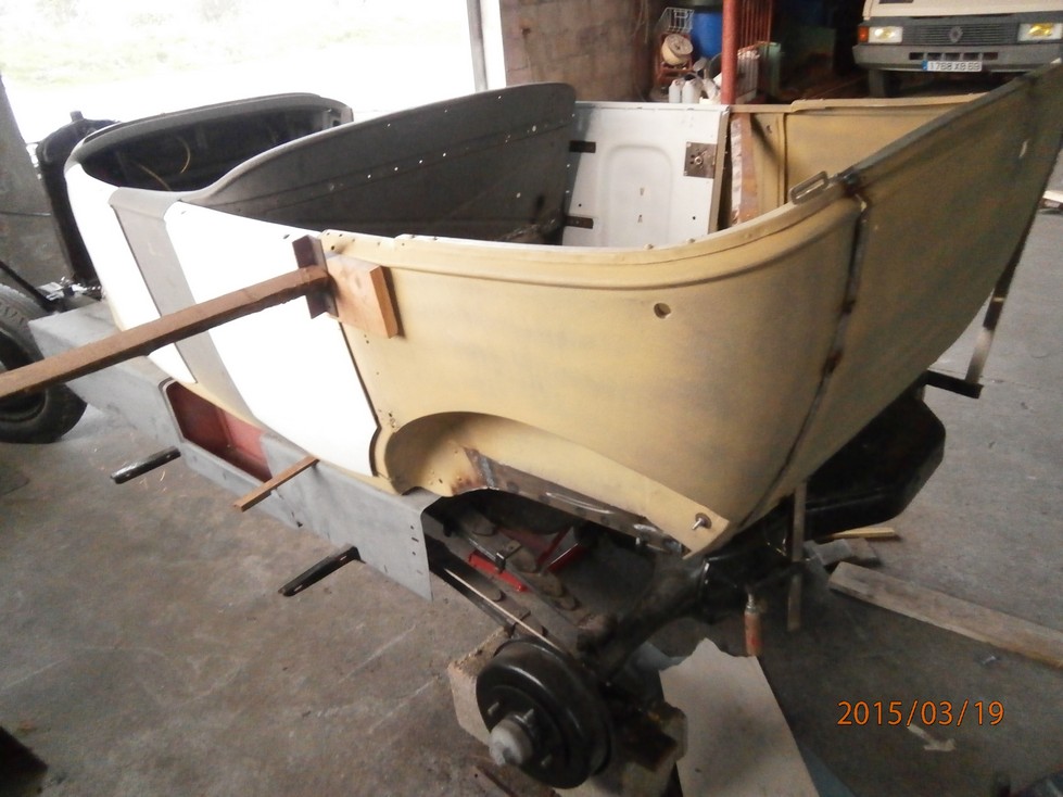

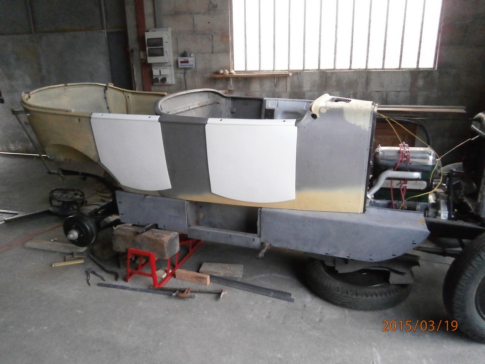

Voici quelques photos de l'avancement.
A ce stade, tout est pointé pour régler le positionnement de chaque élément
Reste à créer des renforts pour maintenir la géométrie de la caisse avant de souder définitivement.
Quel plaisir de voir cette torpédo retrouver sa configuration fermée d'origine !

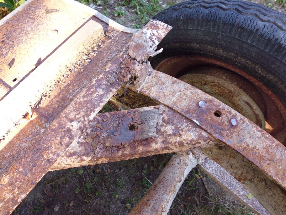

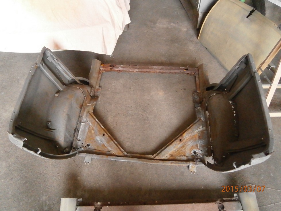

Arrière d'origine. On voit la dernière traverse bricolée et le mauvais état des ailes
Nouvel arrière. Tout est en meilleur état. La dernière traverse est intacte.
Ailes réparées, tôle arrière positionnée
Le bas de la tôle arrière est découpé pour être remplacé.

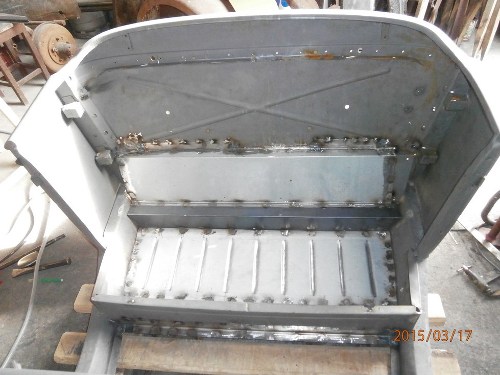

Remplacement de la tôle sous banquette AV. Remarquez les emboutis reproduits comme à l'origine
Et voilà la partie banquette avant reconstituée
Assemblage AV et AR + pose des portes
Vue générale ça prend tournure !
