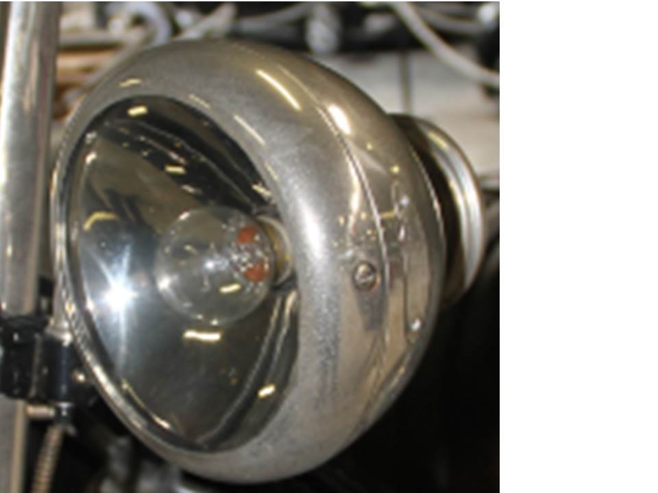

Optionel, j'adorerai trouver un phare fouilleur rétroviseur

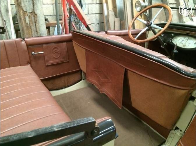

Je n'ai jamais une telle pochette centrale arrière, à part sur cette B14 :

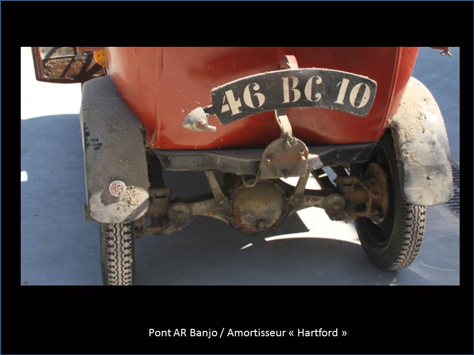

PS : des photos de l'arrière et du pont ce serai génial !

Merci à tous pour vos réponses et votre accueil et vos encouragement,
La sellerie est complète mais des points sont à reprendre
Photo de l'arrière et du pont.
cdt
Frederic BIERI
Re: Restauration B12 Torpédo tourisme Luxe 1926
Vraiment très intéressant.
:shock: Cette voiture est décidément complète, avec les amortisseurs, la plaque sur son support d'origine, et un modèle de feu que je ne connaissait pas, sûrement un accessoire d'époque.
4 pneus neufs ou pas loin.
Je m'étonne du point de fixation haute des amortisseurs, ils ont l'air de pencher.
Le pont banjo situe bien cette B12 en 1926.

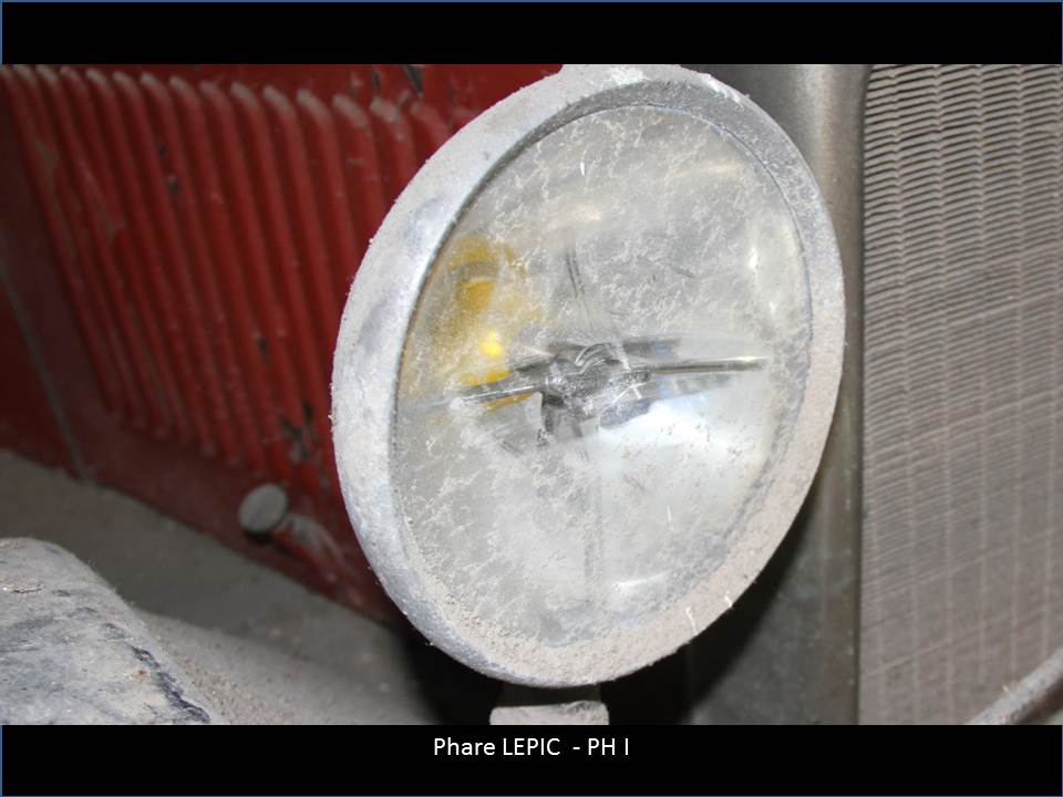

Bonjour a tous
Je progresse dans l'inventaire avant d'attaquer sérieusement le démontage.
Je me questionne sur l'origine des Phares "Bleriot PHI" diamètre 200mm
et du Feu arrière de plaque "Lucidus"
Merci pour votre feed back
Citroenement
Les phares Blériot étaient les phares haut de gamme avec de meilleures performances et je crois 2 fonctions (phares/codes).
Ces phares sont très rares et sont un super équipement.
La lanterne Lucidus est probablement un accessoire de l'époque, que je ne connaissais pas.
Il faudrait la voir de plus près.
