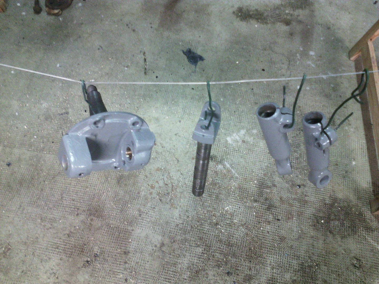

Bon aujourd’hui sablage, malheureusement le sable et trop humide
Je me reporte sur la peinture, seconde couche de noir sur la chassis et primaire pour d'autre

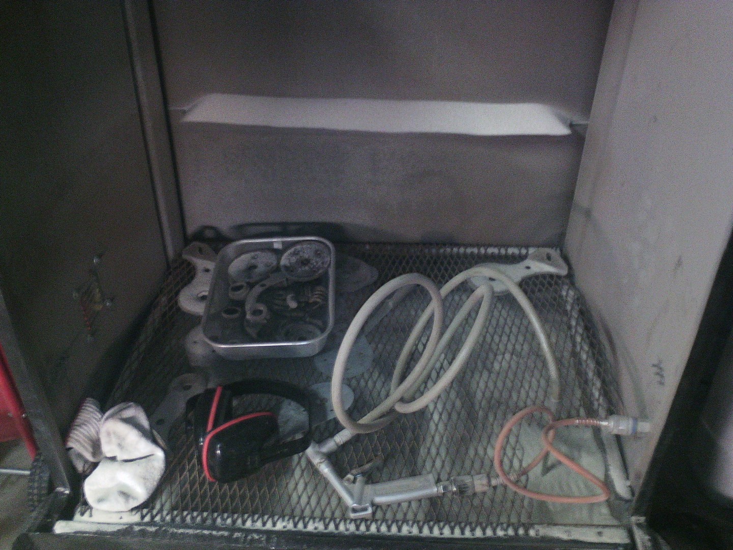

Ce soir un peu de sablage, j'en peu plus du sablage, beurk
- Messages : 3311
Re: B14 torpedo
Pour tes petites pièces tu ne sables pas en cabine?
- Messages : 393
- Localisation : Gard
Re: B14 torpedo
si si je me suis fait une cabine avec une cuve a mazout

- Messages : 3311
Re: B14 torpedo
Sauf qu'elle manque d'étanchéité (gants fermés) et d'une bonne ventilation avec filtre cyclonique par exemple.
Attention, si les cuves de mazout sont en général presque données il faut faire attention lors de leur découpe aux vapeurs latentes et aux risques d'explosion.
Re: B14 torpedo
oui! mais c'est toujours plus étanche que rien suffit d'amenager
j'en ai trouvé par chez moi, sauf que ce sont des 600l
je ne veux pas rentrer dedans non plus
mais je vais en trouver une.
la derniere fois que j'ai sablé c'etait a l'exterieur n'empêche que j'ai retrouvé du sable partout du coup j'avais laissé tombé en attedant de faire une cabine mais la je trouve que c'est une bonne idée de recyclage

- Messages : 3311
Re: B14 torpedo
600 litres ce n'est pas beaucoup car tu n'utilises que la partie haute, celle de bergogliv en est une je pense.
- Messages : 393
Re: B14 torpedo
oui 600 litre, pour la ventilation j ai mis un aspirateur de cendre, c'est impeccable
Pour étanchéité j'ai soudé du fer plat et mis de la mousse, deux crochet pour la fermeture.
La dépression créé par l'aspirateur fait le reste.
J ai mis des gants caoutchouc d’électricien pour l’étanchéité des mains.
Une cuve ronde c'est mieux pour la conception, elle m'a coûté 30 euros
Sinon avant de découper a la meule, je l 'ai bien rincée et ventilée pendant quelques jours.
Pendant la découpé j ai aussi envoyé de l air en continue pour évacuer les vapeurs de gazole.
ATTENTION, je ne conseille pas.
voila avec les gants
Re: B14 torpedo
vu comme ça je la voyais pas si grande ok
effectivement il y a plus de carrés ou rectangulaires sur le coincoin
