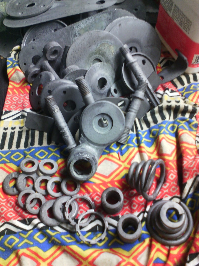

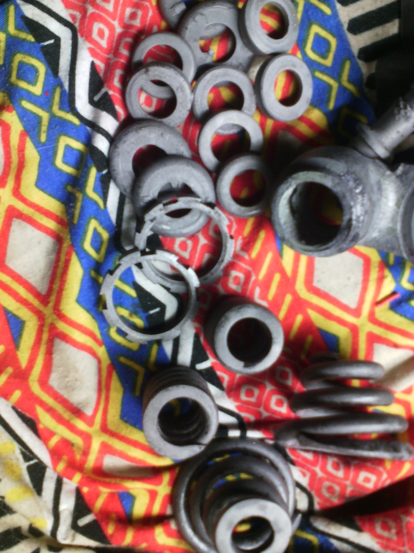

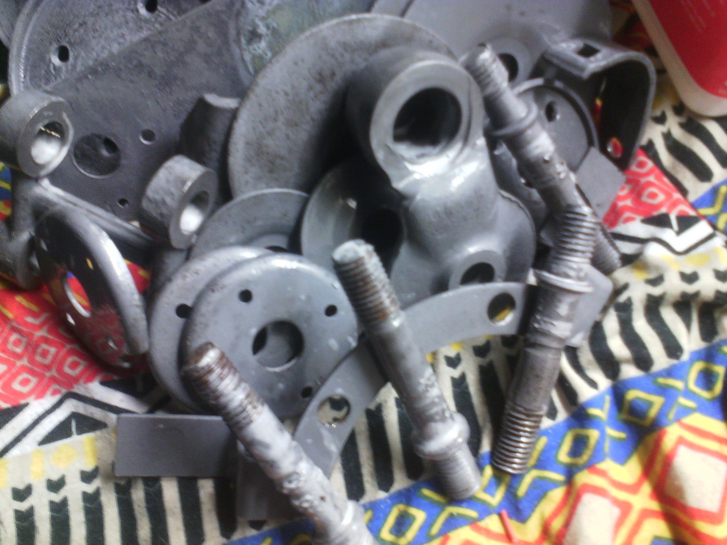

Re: B14 torpedo
Voila, j arrive au bout du sablage des pièces démontées

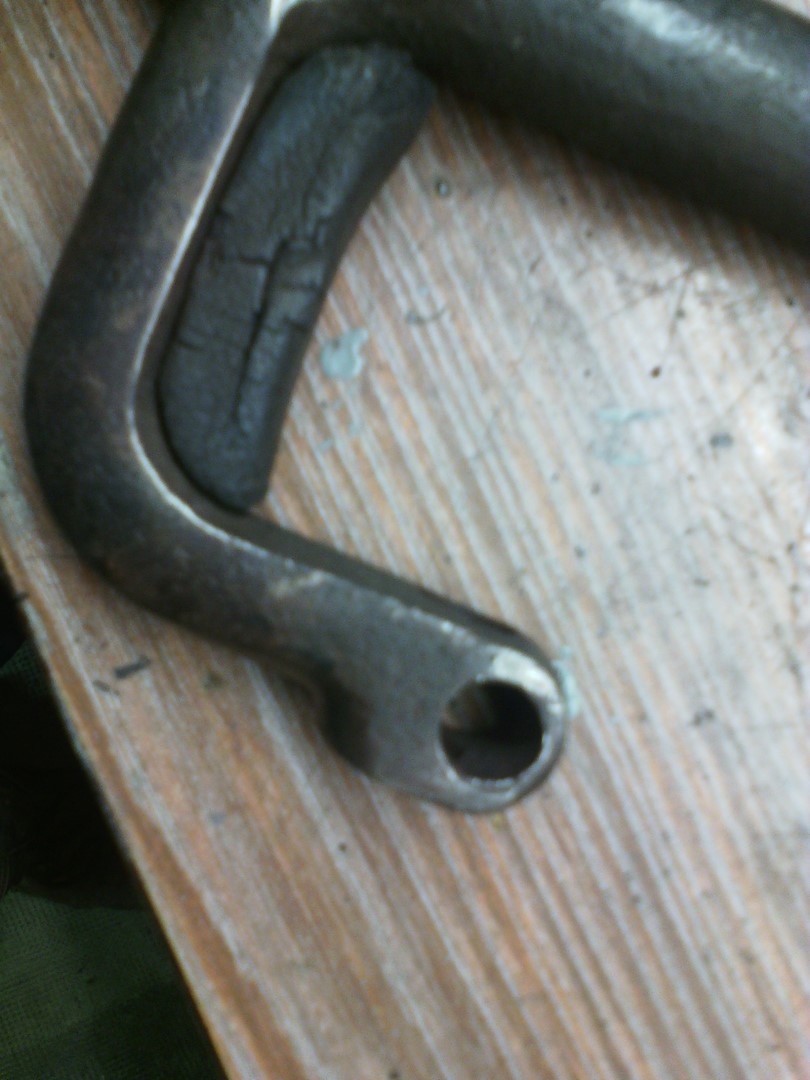

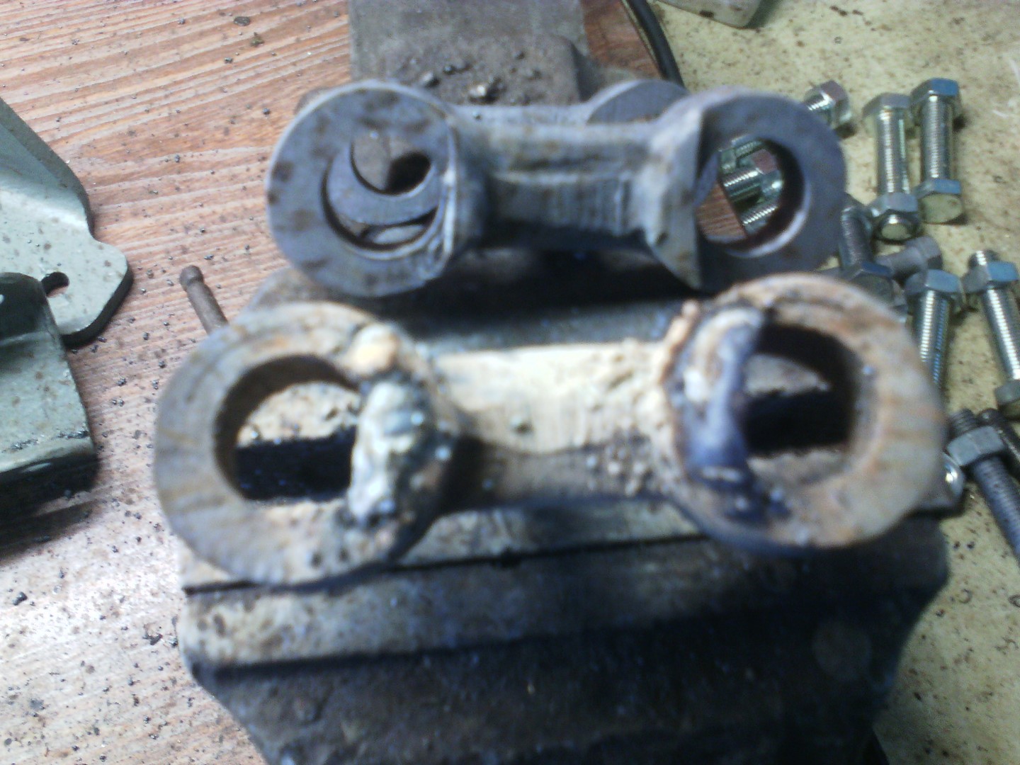

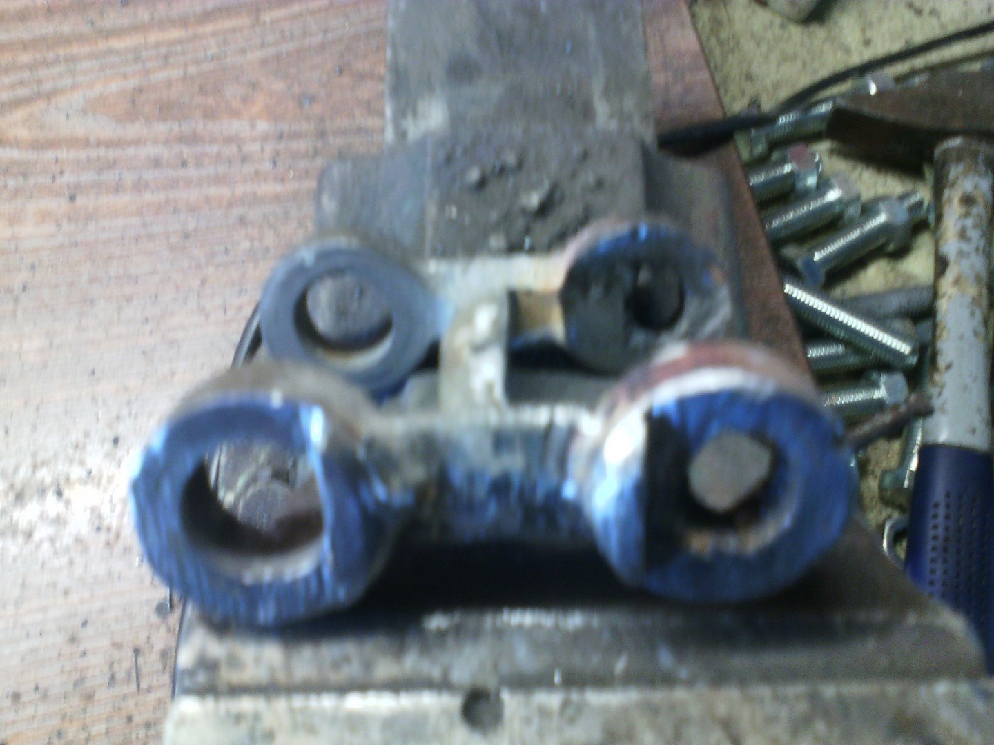

Re: B14 torpedo

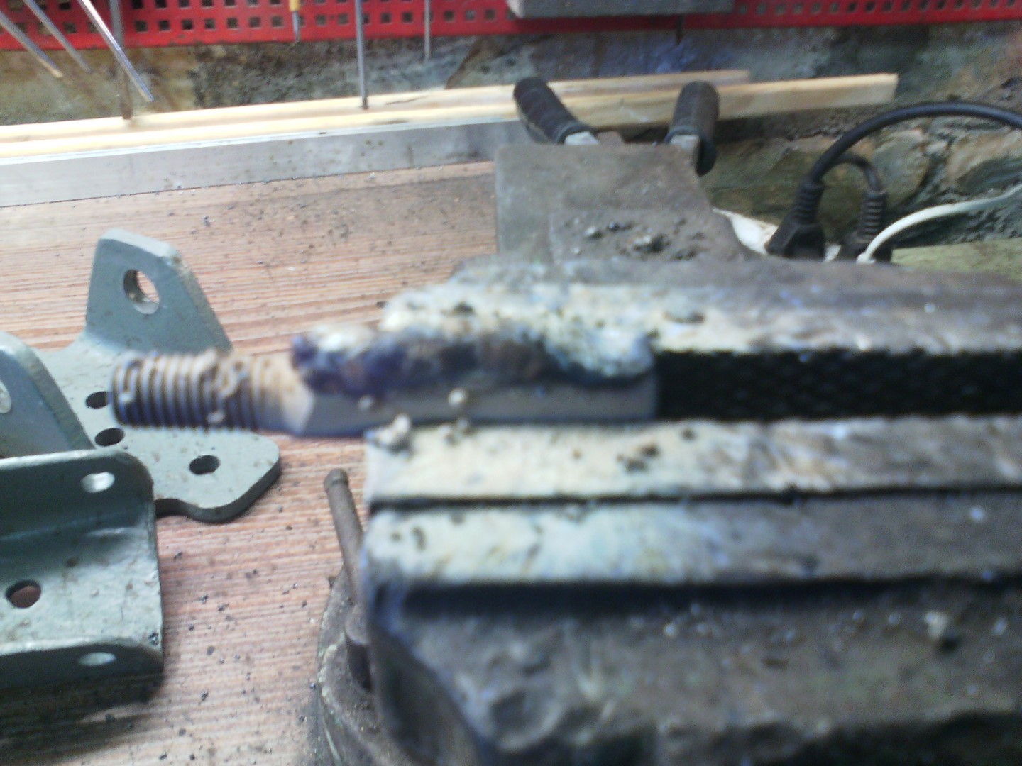

Reprise des pieces cassées et abimées au MIG
- Messages : 3277
Re: B14 torpedo
Tu soudes au fil fourré! Tu es courageux!
- Messages : 393
- Localisation : Gard
Re: B14 torpedo
Vi, pour quelques retouches ça passe.

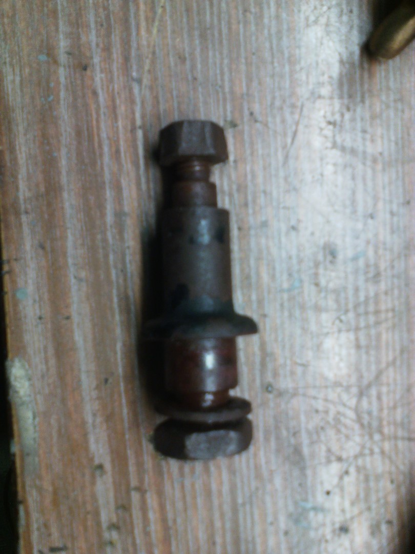

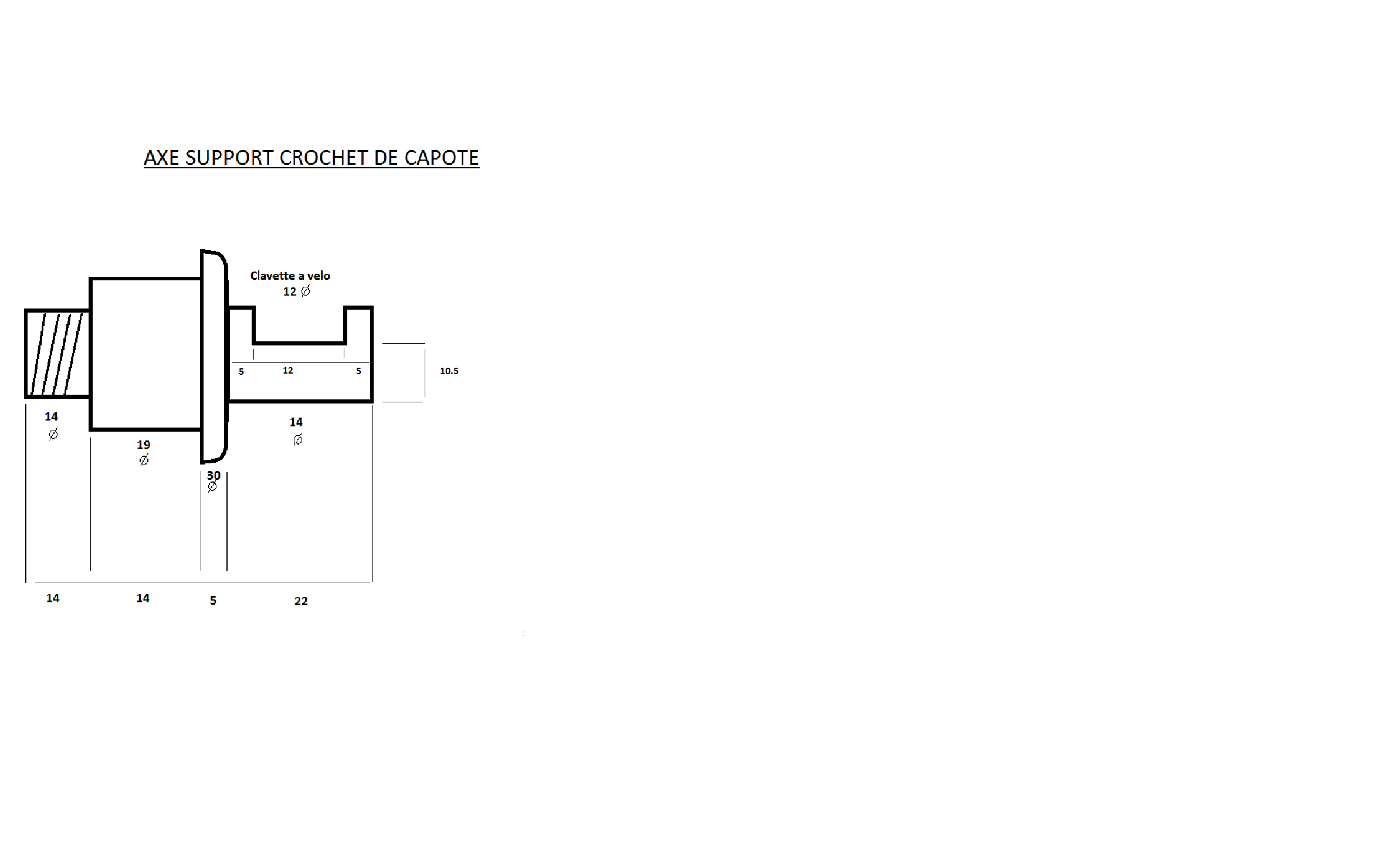

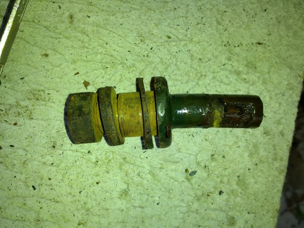

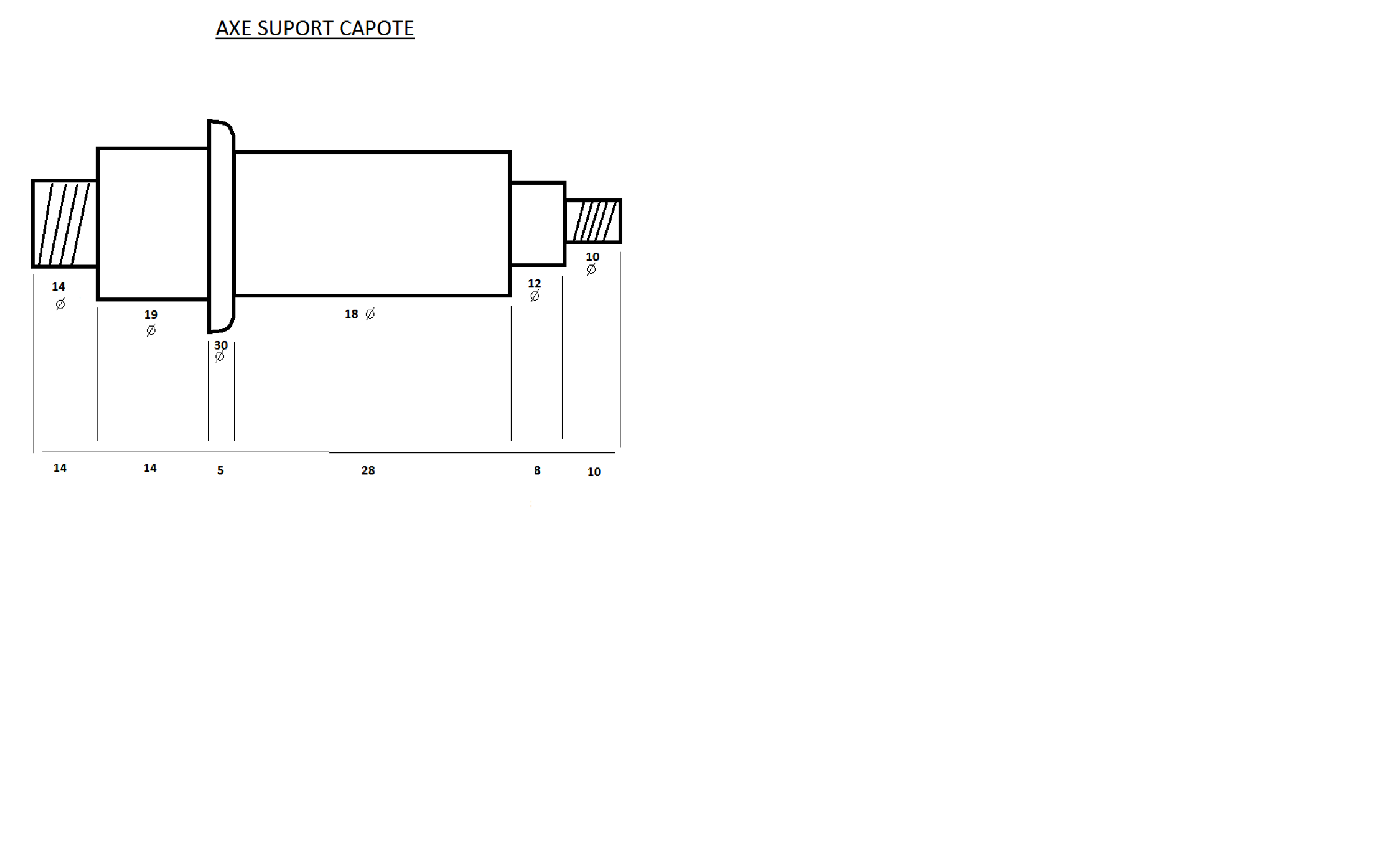

Pour répondre a Taillefer au sujet des Axes d'arceaux de capote et Axes de crochet de capote.

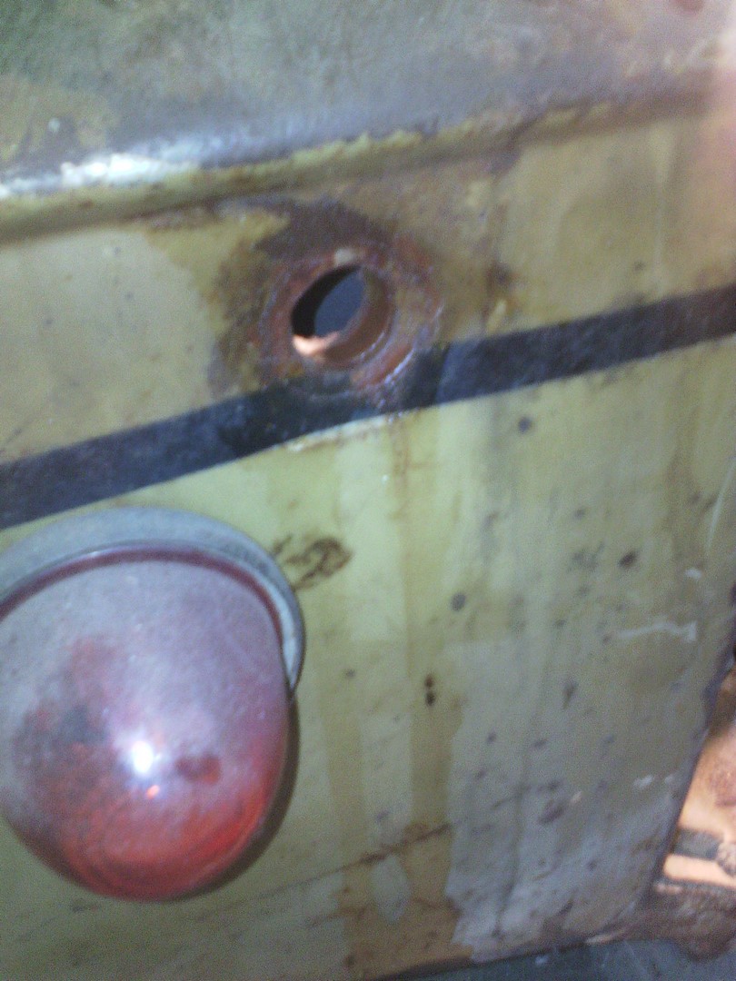

AXE ARCEAUX apres demontage Voila mes cotes Bon pour les axes support des crochets je ne les ai pas, par contre j ai pu les imaginer avec mes crochets Le trou dans la carrosserie des axes de crochet sont les même que pour les axes des arceaux, donc par deduction...
- Messages : 663
Re: B14 torpedo
Voici une photo de l'axe de canne de capote.
On voit le méplat et l'angle de la pièce, permettant aux cannes d'être alignées perpendiculairement à l'axe de la voiture.
(les flancs sont fuyants à l'arrière)
Il faut une droite et une gauche.
Par rapport au croquis de Bergogliv, il faut prévoir le déport des cannes par rapport aux flancs de la carrosserie.
