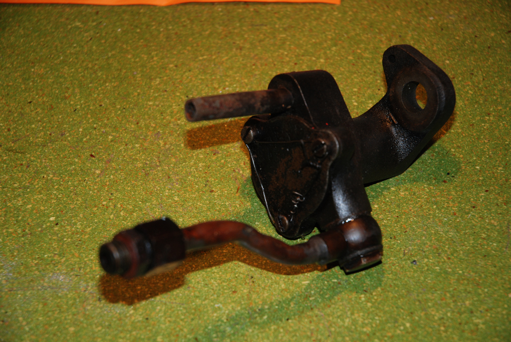

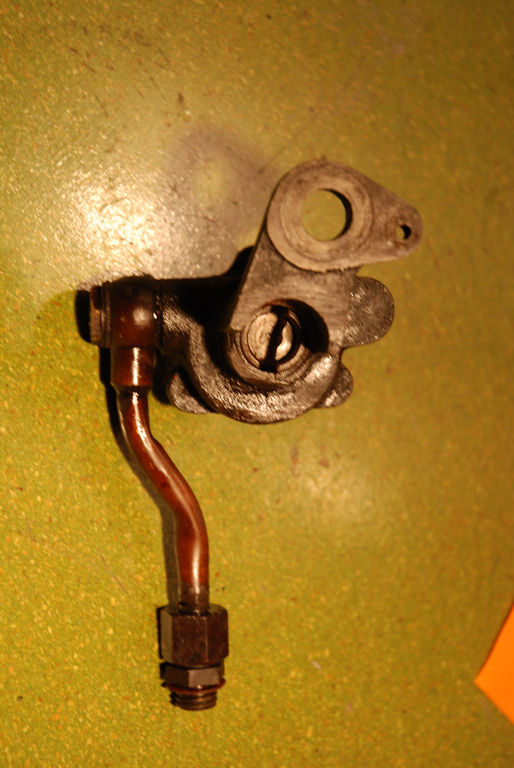

Solex 26GHF sans raccord circuit d'essence.
On voit que le circuit sort de la cloison pare feu plus bas que le carbu.
Avec le raccord banjo soudé à un tube, et le boulon creux
Avec le circuit d'essence diamètre 6 (qui vient du bas)
Le robinet d'essence (je vais le tester).
Sa présence implique que le circuit descende beaucoup avant de remonter au niveau du carbu.
