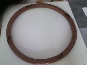

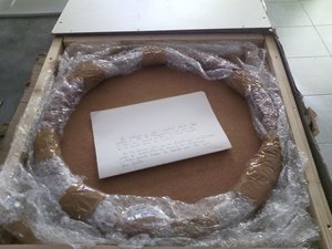

petit retour d’expérience...
J ai commandé mon volant bois
Franchement pour le prix c'est très bien rien a dire, contact emballage et volant impeccable.

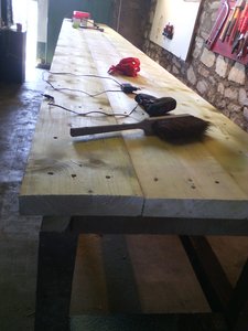

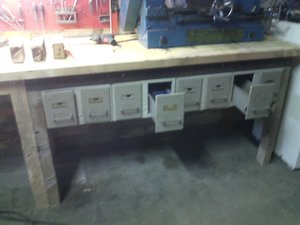

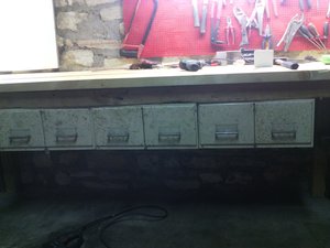

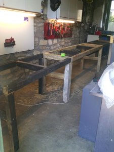

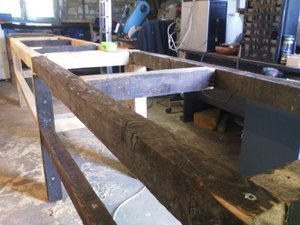

Bon ce weekend réorganisation du garage, et surtout fabrication d'un établi digne de ce nom.
J en est marre d'un bureau, d'un dessous de buffet et d'une table en formica.
5.50m de longueur ca fais plaisir
- Messages : 663
Re: B14 torpedo
Chapeau, de quoi bien travailler.
Franchement le volant présente très bien !

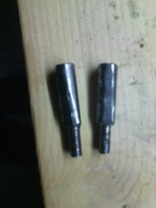

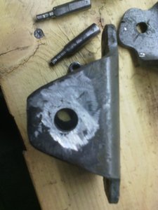

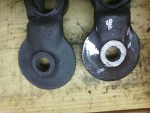

Rattrapage de quelques pièces qui avaient des trous plus qu'ovalisé et réfection des clavettes vélos qui tiennent les fusées

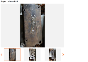

ASSEZ RARE POUR EN PARLER !!
Une super culasse de B14 sur le coin coin mais un peu cher quand meme

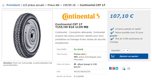

PNEUS, la grande question, j'en ai fait des sites et des forums pour savoir quel était le meilleur qualités/prix.
Conclusion. Pas de choix, des prix excessifs, des approvisionnements laborieux.
A l'étranger ======> taxes.
Notre amie Bibendom contrôle le marché impossible d'y échapper.........et pourtant
Une idée folle, aujourd'hui un nouveau type de pneu pourrait bien changer la donne, le pneu de secours
Reste a voir si ça se monte sur nos vielles jantes, qu'en pensez vous
Utopie

- Messages : 3273
Re: B14 torpedo
La taille n'est pas celle homologuée pour les jantes et nos autos, donc si problème....
Re: B14 torpedo
Qui se propose pour un crash-test?
Re: B14 torpedo
Il y a 3 ans les Bibendums étaient moins cher en les commandant sur un site outre-manche que directement sur le site du constructeur... Cherchez l'erreur.

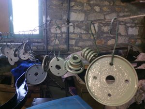

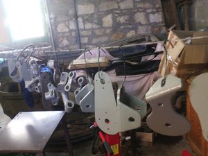

Bon, en attendant je peint....

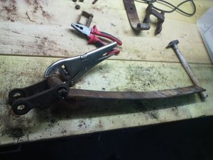

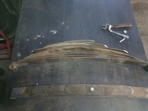

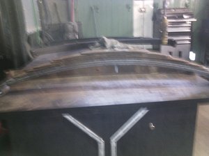

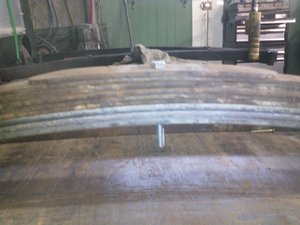

j ai récupéré les jumelles des amortisseurs arrières sur les lames cassées.
j ai refait le point sur les lames avant, vu l’état j en ai récupéré par ci par la, et réussi a refaire une paire.
Vu l'age avancé des lames j'ai décidé de rajouter deux lames supplémentaires pour compenser l affaissement et retrouver de la raideur.
d’ailleurs j ai toujours trouvé que les lames étaient trop juste d'origine pour le poids.
