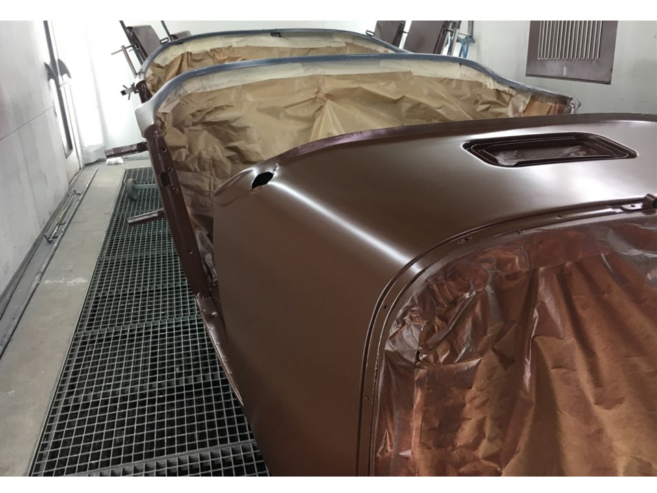

Heureusement que tous les équipements n'avaient pas été démontés, ce qui permet aujourd'hui, dans la phase de démontage de l'auto, de retrouver la teinte HAVANE et de la contretyper.

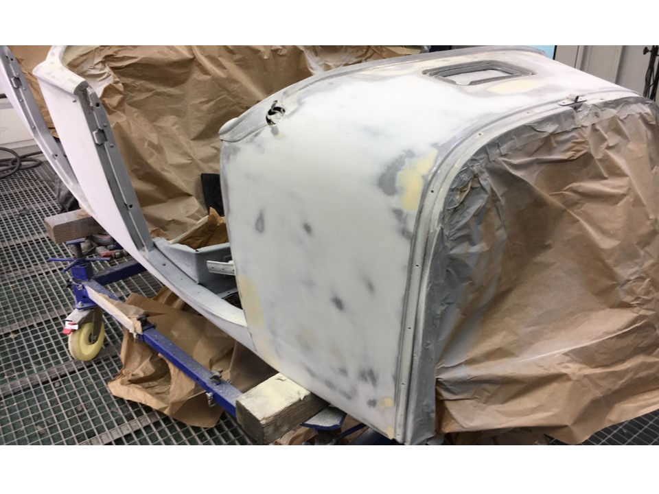

Voilà quelques photos extraits des étapes et de l'avancement.
il semble qu'un léger choc ARG soit arrivé mais la réparation ancienne était ok (reprise soudure de la traverse)
Le châssis décapé est comme neuf !

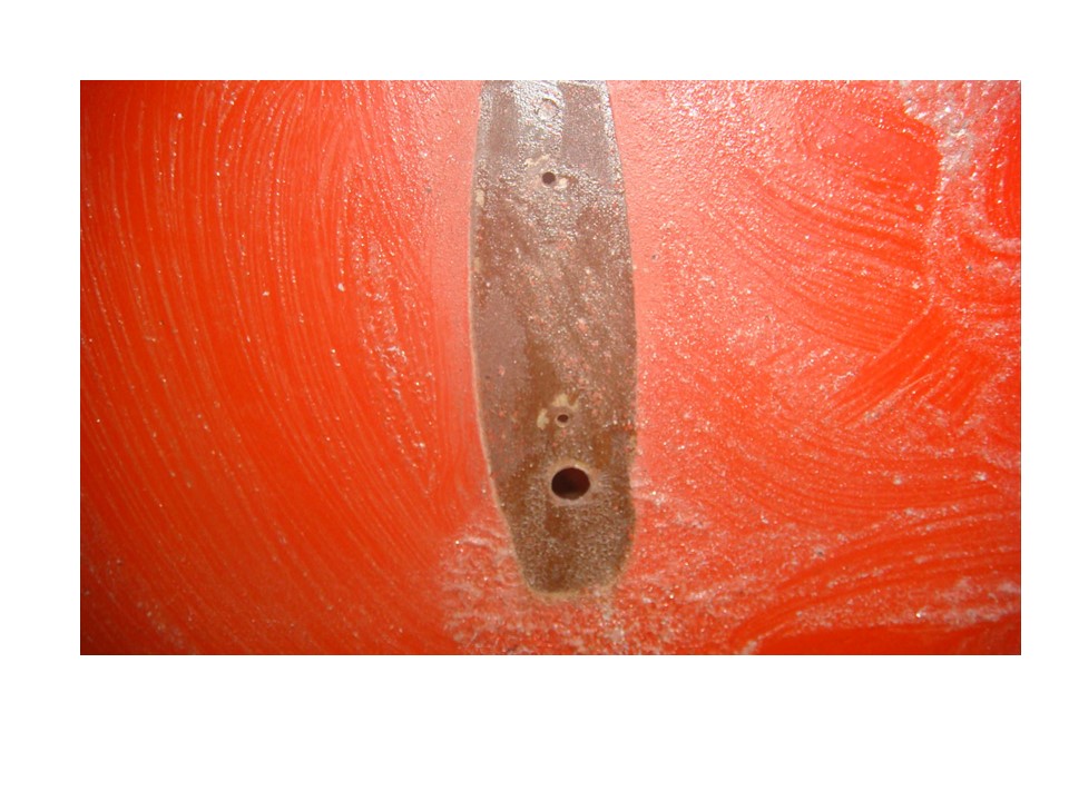

Je numéro de châssis poché à l'arrière est conservé.
retour au havane d'origine ! ciao le rouge

Pour info le numéro au pochoir doit se retrouver frappé sur le côté de l'assise du passager.

Oui, absolument
Tu as raison
Poinçonner sous l assise avant gauche et pocher sur l arrière de la caisse
Cdt
Fred Bieri

Assise avant à droite !

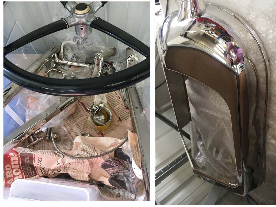

l'arrivée de certains éléments clefs tombent à point pour continuer à remonter.
Voilà une pièce maîtresse : le radiateur
Un super boulot réalisé par un homme de l'art de Chalons en Champagne qui en plus est un personnage ! Une autre belle rencontre dans le monde des passionnés du travail bien fait.
