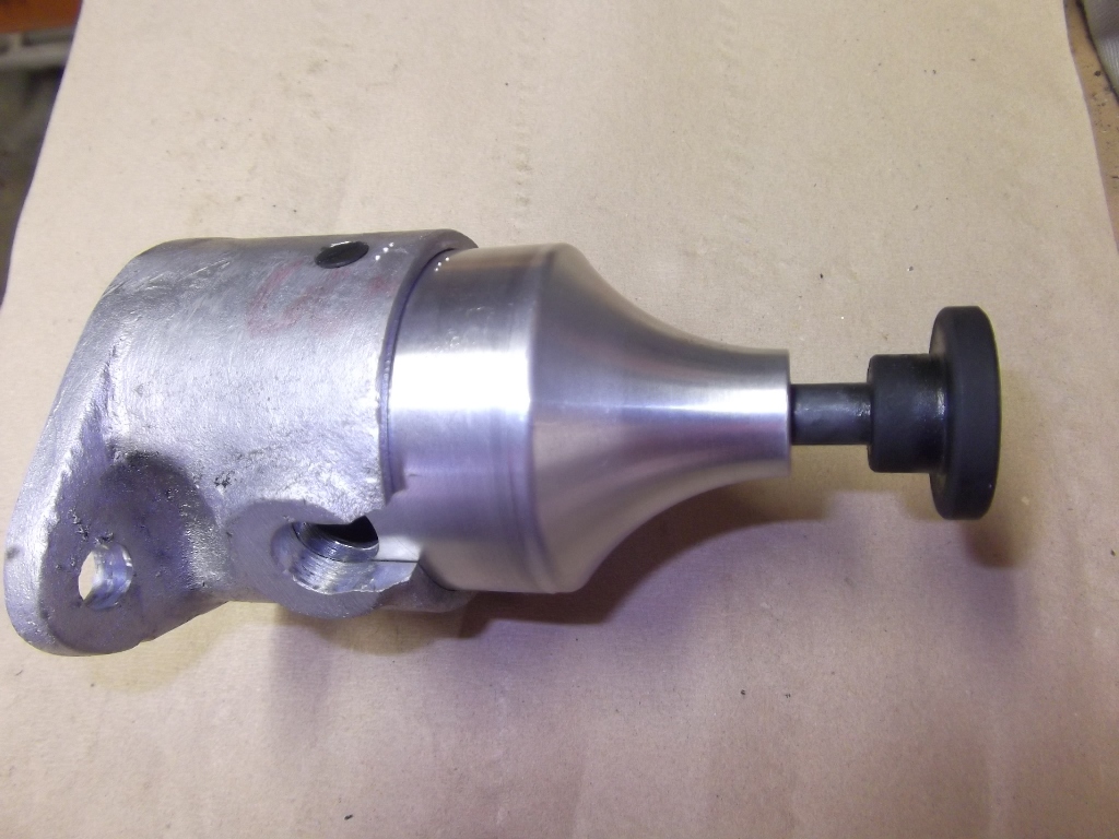

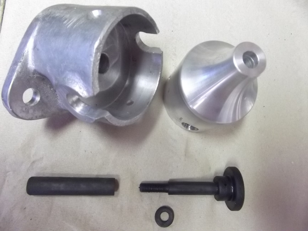

Quand j'ai commencé la restauration de ma B2 j'étais en activité et j'ai pu fabriquer quelques ensembles (le corps plus le haut car la partie haute se désagrège aussi), voici l'annonce de l'époque:
Suite à fabrication personnelle, vends corps de champignon de démarreur pour B2 Citroën, composés d'un bas moulé (AS7) et d'un haut usiné (AU4G),plus tige et bouton,
59 € port compris colissimo recommandé. Détails sur demande.
C'est toujours d'actualité, Il m'en reste une paire
Voici quelques photo:
et voilà ce que ça donne en récupérant les contacts:
Salutations à tous
Bernard

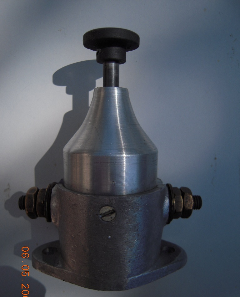

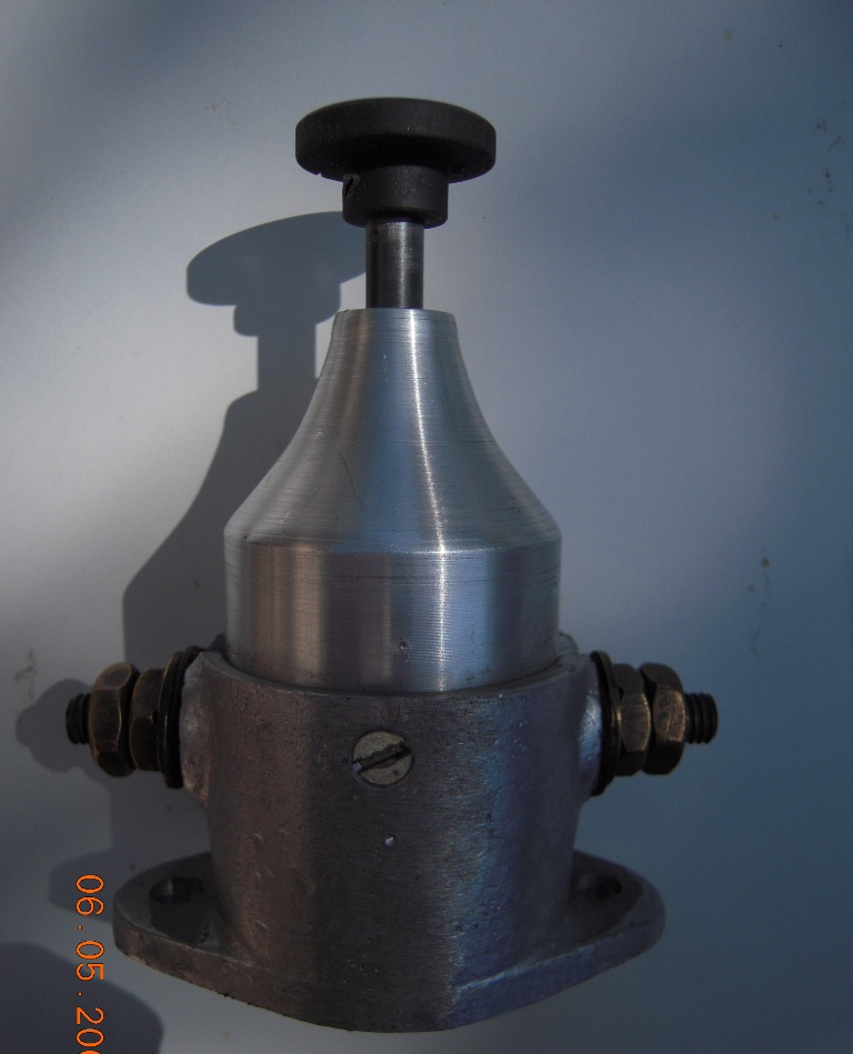

calou24
Messages : 458
10HP car : B14F torpedo
Localisation : 24
Re: contacteur demarreur a pied
Message par calou24 »
AIL!
ça va pas aller :cry: r. le corps bas n'est pas pareil.
les oreilles sont a 90° déporté et en haut du corps et les contacts en bas fiché par le derrière du planché seul le haut champignon dépasse
je pensais rallonger les vis mais la aussi ça va pauser problème les contacts sont en face des trous de fixation.
faut que je reflechisse a un solution .
peut être en mettant une rondelle fixé sur les oreilles et repercer la rondelle pour le decaller de 90°seulement pas certain qu'il y est la place derriere
faut voir avec les dimensions
A+
Pascal

Les contacteurs B14 sont différents des autres.
calou24
Messages : 458
Localisation : 24
oui ils sont différent.
voila la photo.
j'ose plus démonter de peur de le casser :(
donc vu de l’intérieur moteur les contacts sont sur le pied du contacteur et les oreilles décalées a 90° sinon le reste est pareil sauf peut être la longueur déjà ça passe rik et rack avec l'axe de l'accélérateur.
