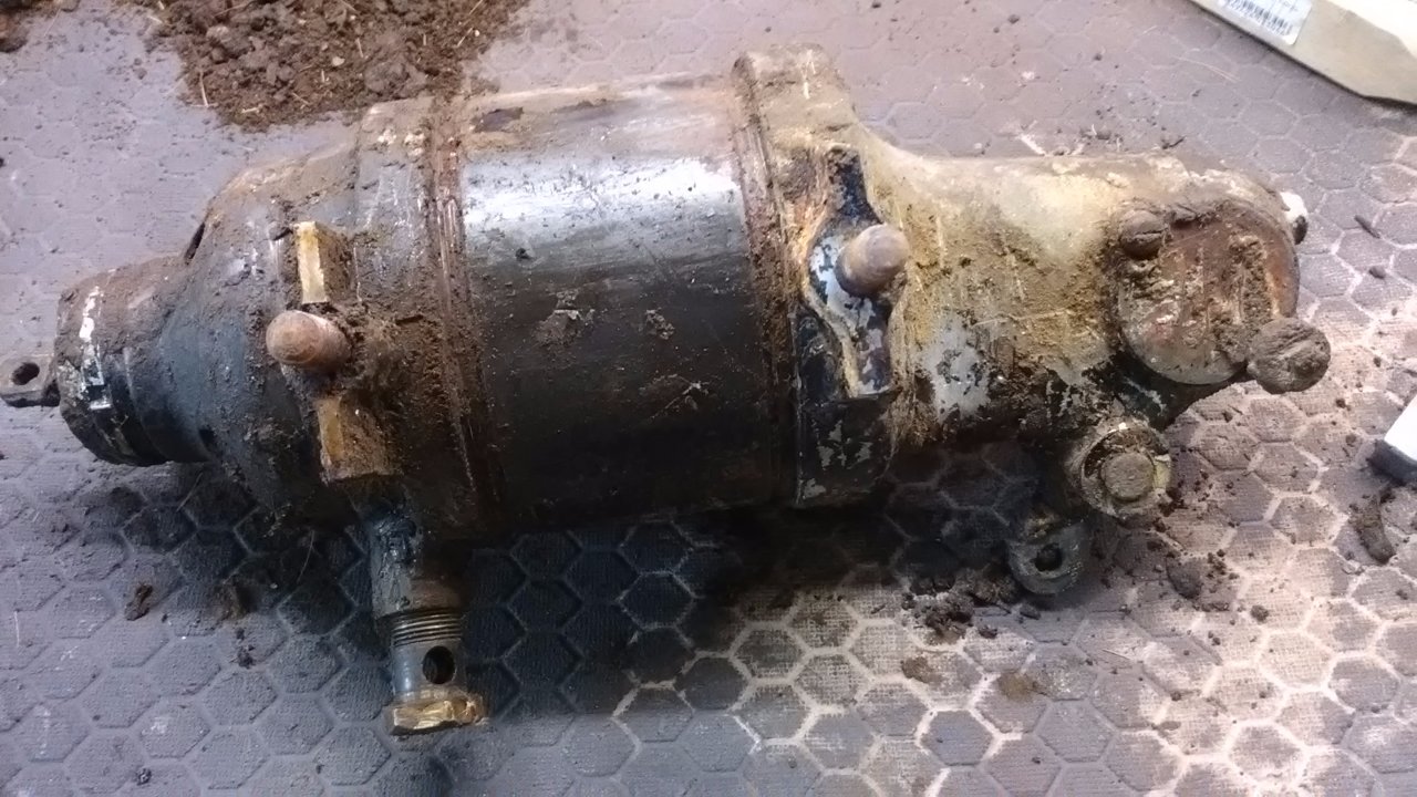

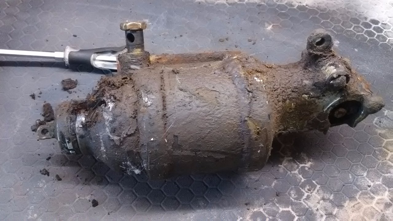

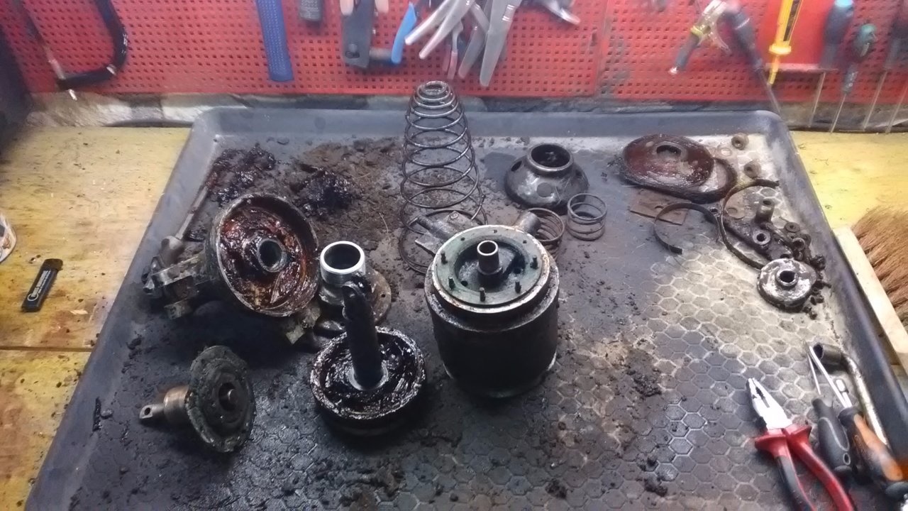

Bon j 'ai bien envie de me taper LA CHOSE :?: Le servo frein
Beurk c'est tout sale.
Aller au demontage. :mrgreen:
Bon a part les caoutchouc qui sont a remplacer il n"y a pas de mal.

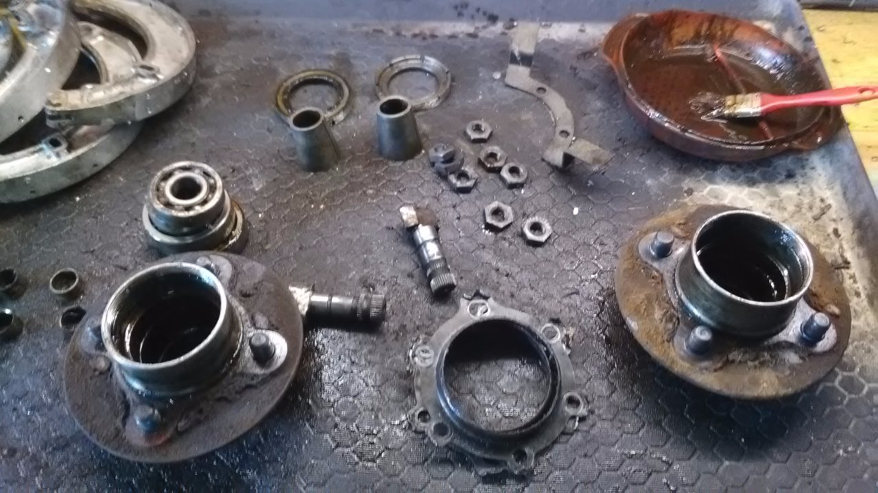

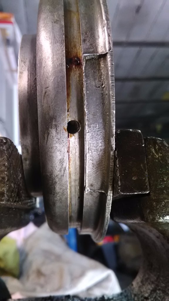

Voila le demonatage est terminé et les pièces sont propres, les grosses sont a sabler.
Par contre un trou de graissage n est pas percé :!: :?: c'est la deuxième fois que je remarque ça , la première était sur le boitier de direction.
Default de fabrication, oublie de la part de l'ouvrier.
Pour info c'est système de graissage du cuir.

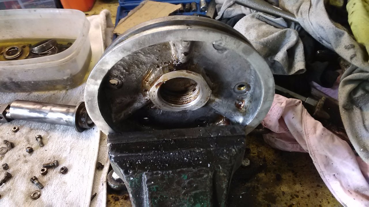

Bon je m'attaque au tambour du train avant, allez comme d'habituuuuude on démonte :mrgreen:
Tambour, moyeux et roulement
Les bagues des axes de freins sont a refaire trop de jeux

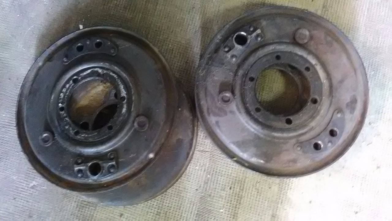

Démontage des mâchoires
