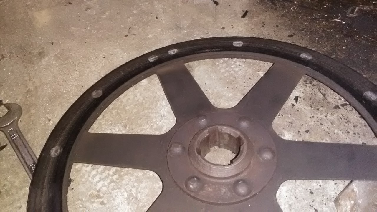

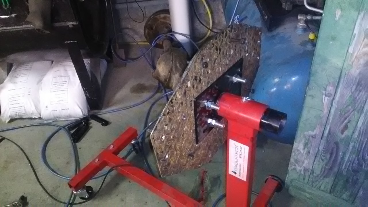

Voila pour ce premier de l'an, mise en place du moteur sur son support
Au passage l’embrayage était très usée, rivet touché.

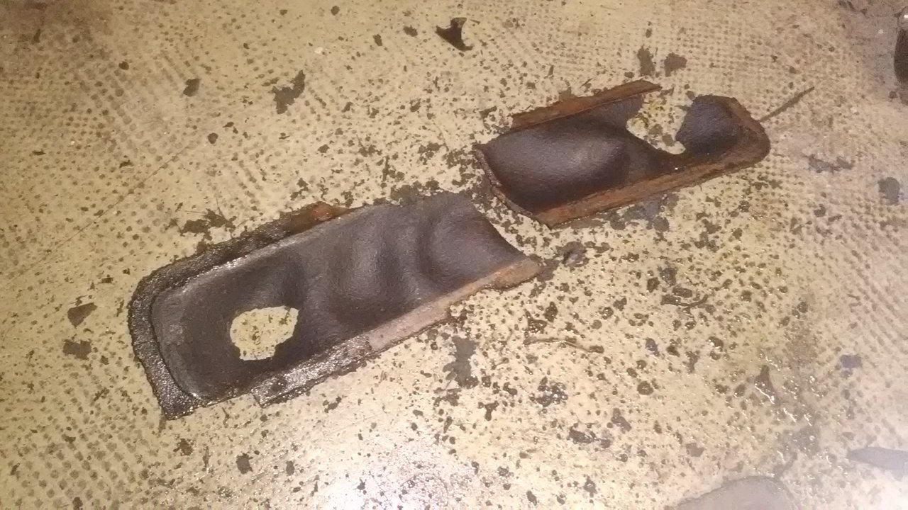

Démontage moteur pas a pas pour un premier diagnostique
Messages : 393
Localisation : Gard
Re: B14 torpedo
Message par bergogliv »
C 'est moche :!: :!: :!: :!:
