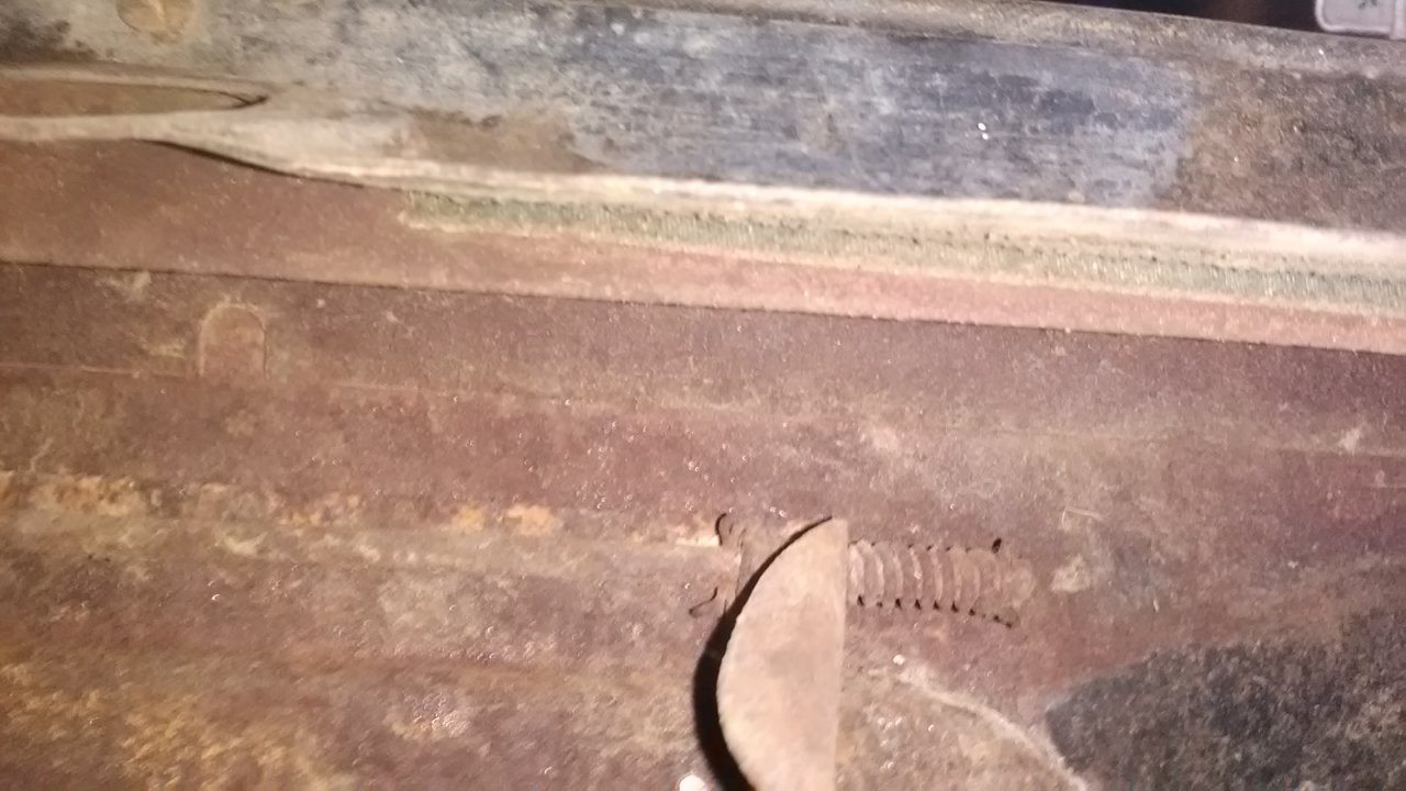

J ai essayé de prendre des photos mais a l'aveugle j'ai pas beaucoup de place, j’espère que ça te suffira.
Apparemment les ressorts long sont sur l’extérieur et les ressorts de mouvement a l’intérieur de la patte.

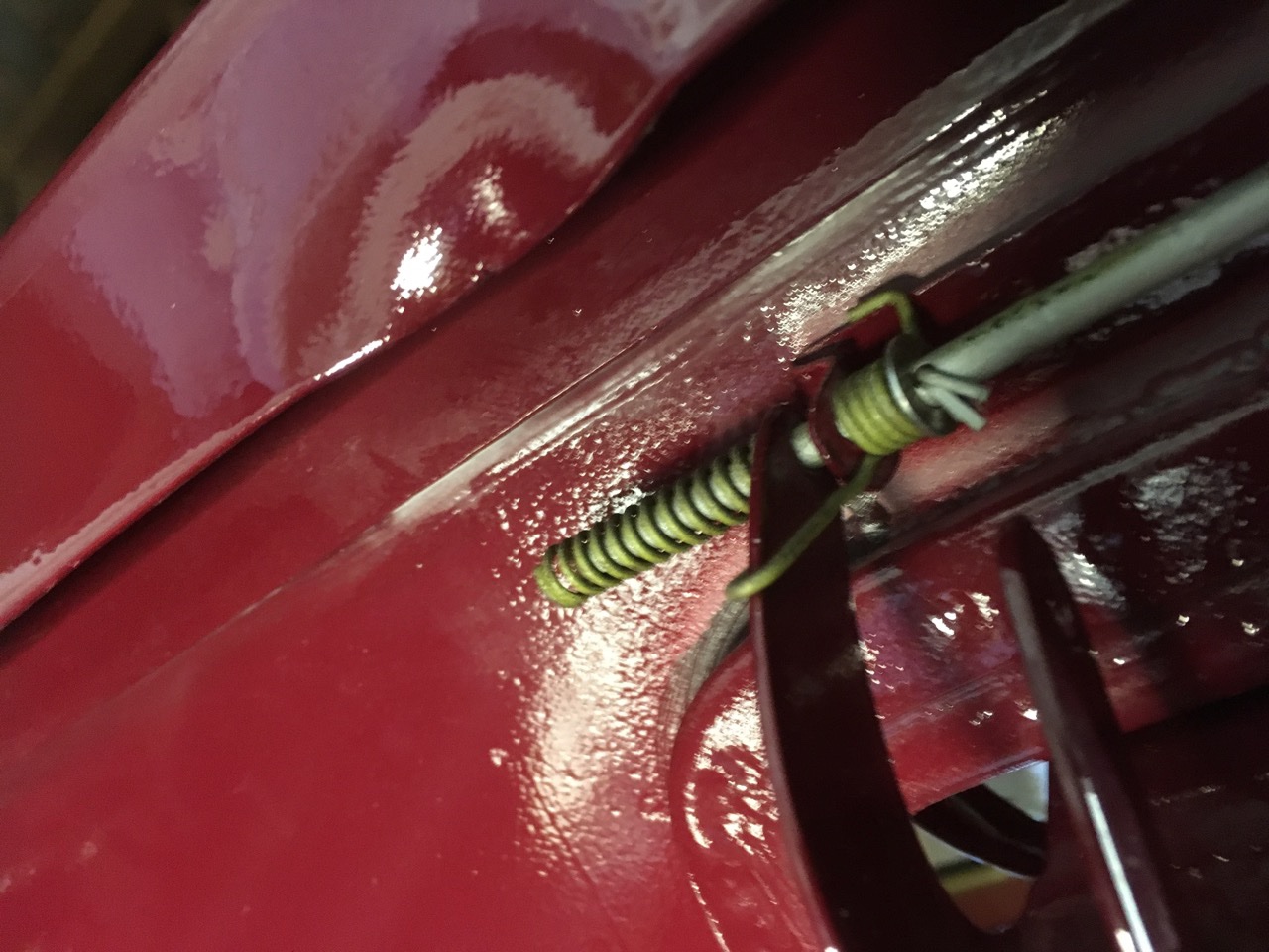

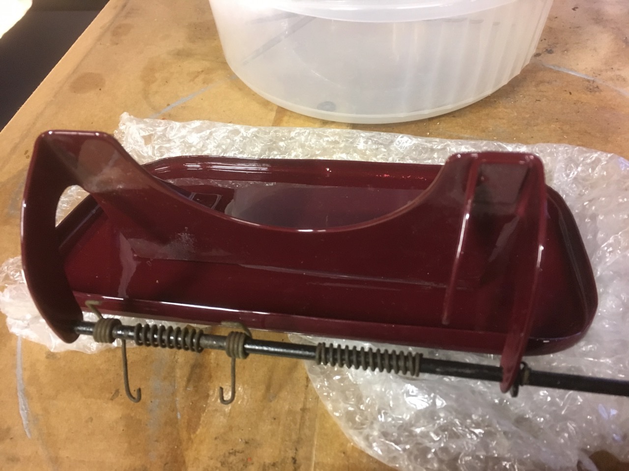

Merci pour les photos, cela m'a énormément aidé et j'ai inclus quelques photos pour montrer à quoi ça ressemble, et tout fonctionne.
