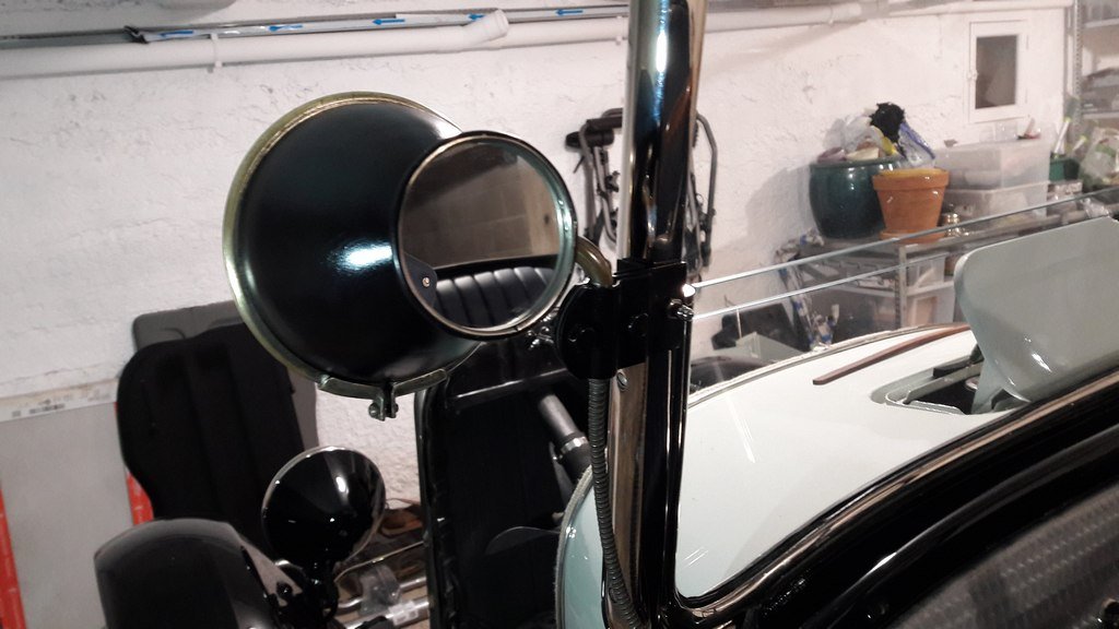

Re: B12 torpédo tourisme
J'ai rénové et installé un phare fouilleur faisant office de rétroviseur.
Pas évident de trouver un miroir à la bonne taille.
60 mm de diamètre c'est pas grand !
Il méritera un nickelage en règle mais on verra + tard.

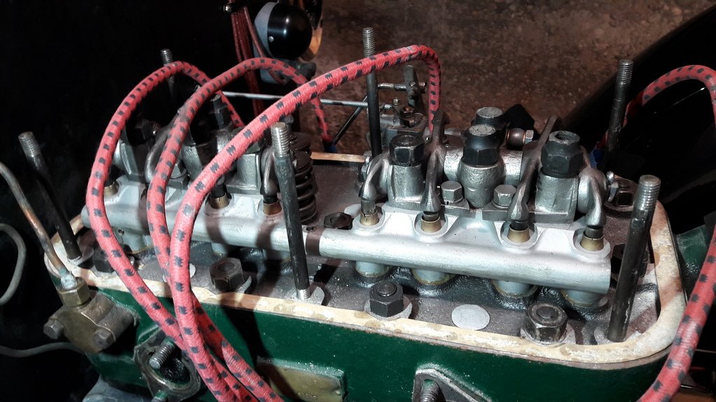

La "superculasse" une fois le cache retiré. C'est beau. Mon ami Christophe avait fait du beau boulot.
HELP pourquoi le liquide de refroidissement sort-il par les orifices d’échappement ?
