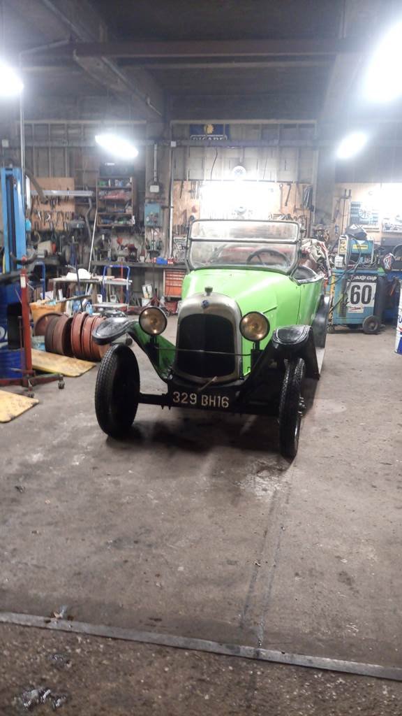

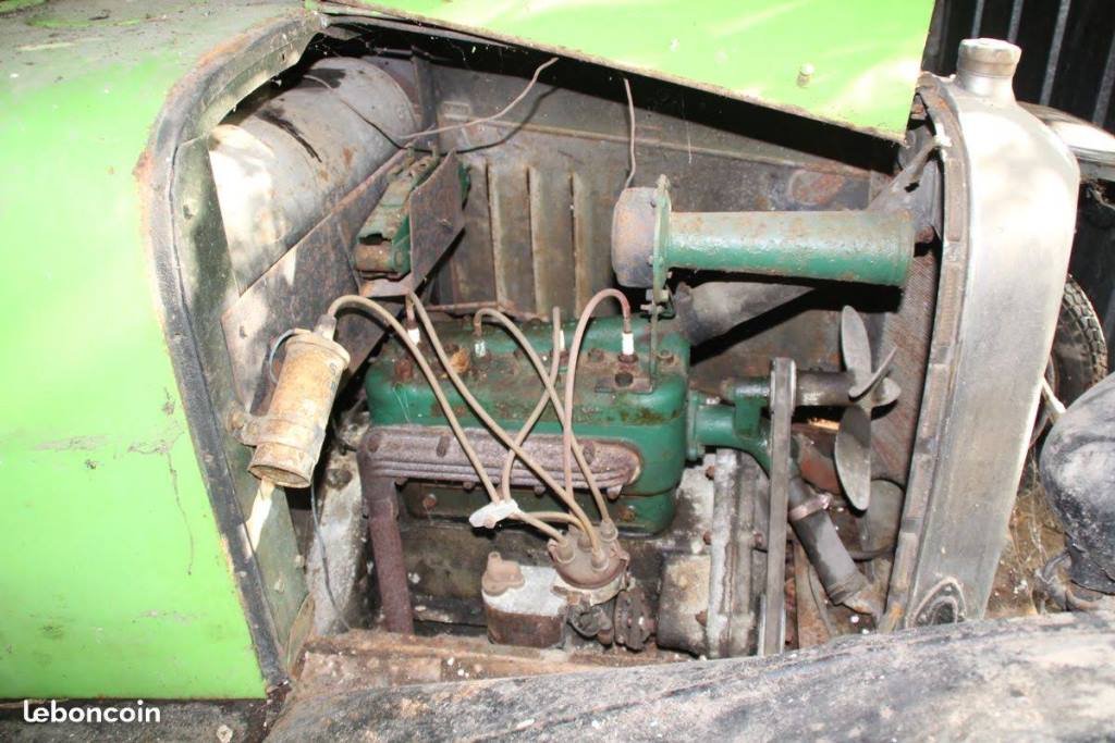

Je viens d’acquérir un nouvelle Citroën
Une restauration ancienne le affublé d'une carrosserie de B10 Torpédo Luxe !!!!!

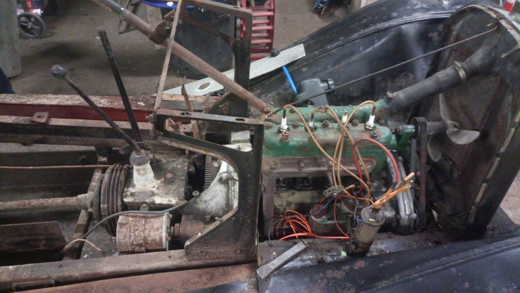

Bon c'est que je cherches a la remettre en version sortie d'usine ...
pour la carrosserie, a l'origine elle a été acheté transformé en camionnette avec un avant torpédo et une caisse arrière fermé avec une grande vitre au milieu
J'ai commencé a séparer les pièces qui ont étés rajoutées a la version original
pas mal de modifications
entre autre le réservoir avant doit provenir d'une 5HP et son support aussi
si l'un d'entre vous avait les cote pour les refaire ça m'arrangerais :mrgreen:

Oups J'ai quelques soucis avec les pièces jointes :mrgreen:
pour les details
Pion pour tenir le moteur a l'avant
tambours lisse
n° de série moteur et boite 18306/18306
plaque sur le tablier absent comme son support en contreplaqué :roll:
