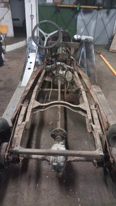

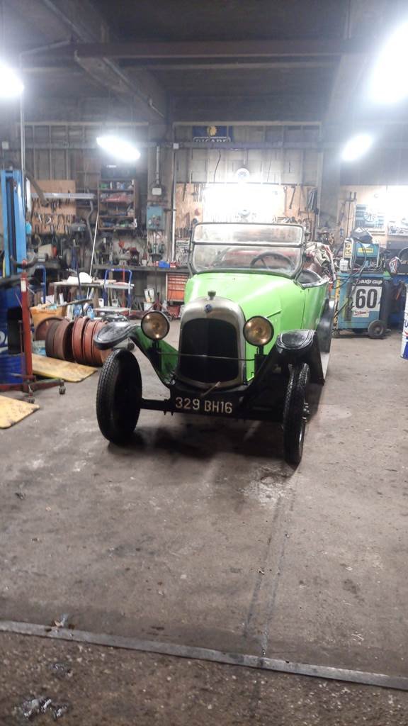

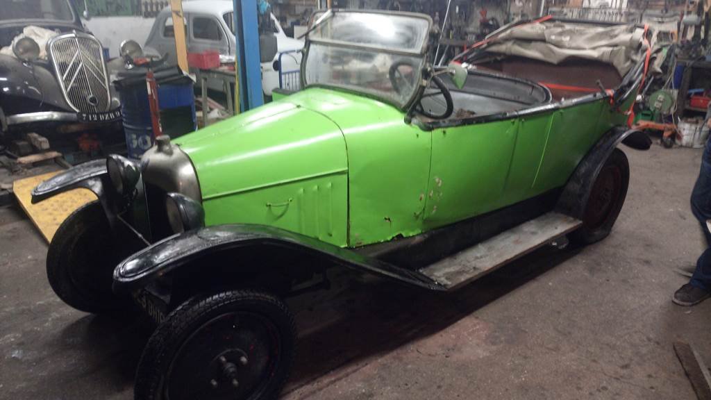

Je viens d’acquérir un nouvelle Citroën
Une restauration ancienne le affublé d'une carrosserie de B10 Torpédo Luxe !!!!!
Bon c'est que je cherches a la remettre en version sortie d'usine ...
pour la carrosserie, a l'origine elle a été acheté transformé en camionnette avec un avant torpédo et une caisse arrière fermé avec une grande vitre au milieu

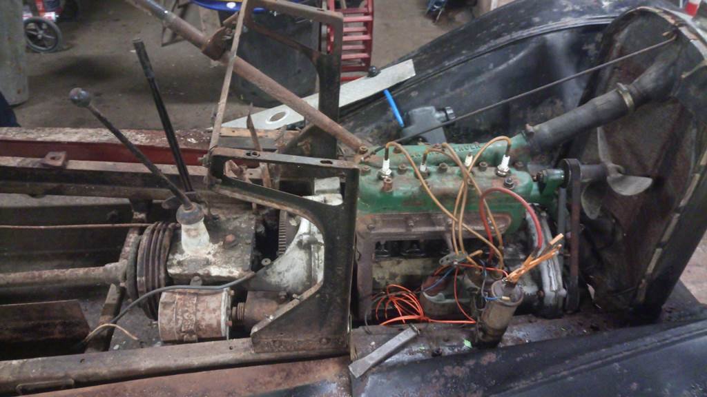

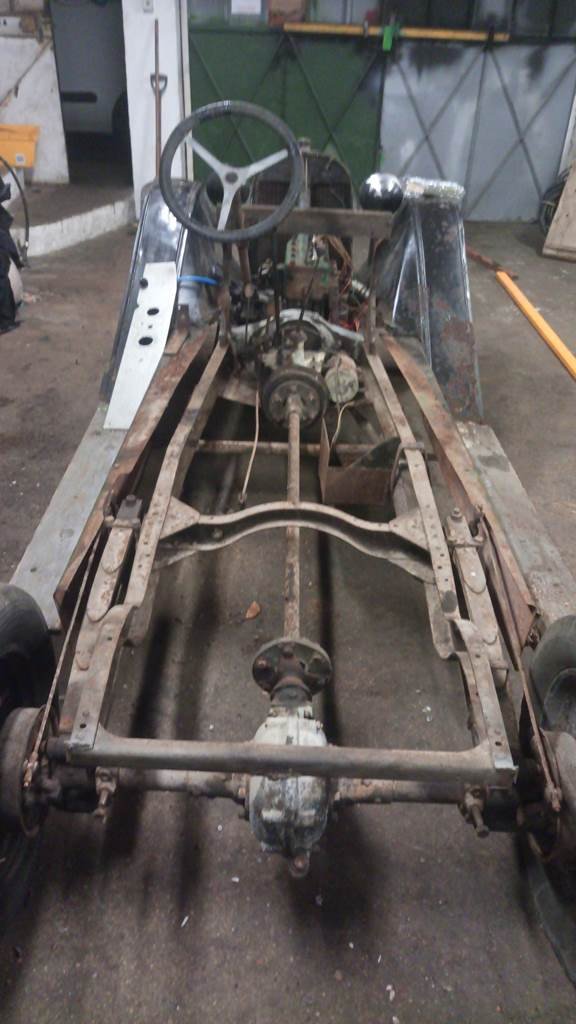

J'ai commencé a séparer les pièces qui ont étés rajoutées a la version original
pas mal de modifications

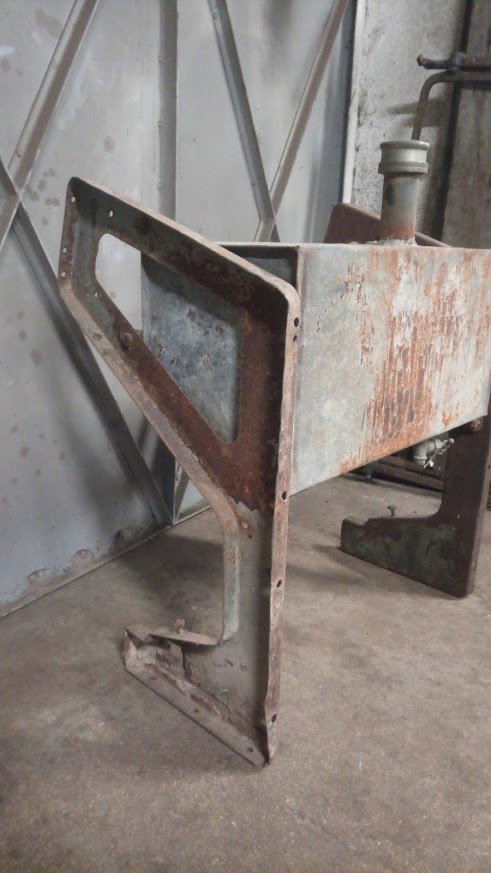

entre autre le réservoir avant doit provenir d'une 5HP et son support aussi
si l'un d'entre vous avait les cote pour les refaire ça m'arrangerais :mrgreen:

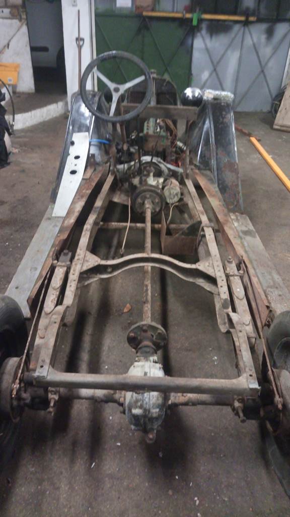

Oups J'ai quelques soucis avec les pièces jointes :mrgreen:
pour les details
Pion pour tenir le moteur a l'avant
tambours lisse
n° de série moteur et boite 18306/18306
plaque sur le tablier absent comme son support en contreplaqué :roll:

Je viens d'acheter un réservoir me semble t'il plus conforme a l'original
https://photos.app.goo.gl/wSz6MK8HHUj9xgRZ6
Votre avis?
Bonne journée
Gérald
Re: Restauration Type A (2b)
ci c'est citroen c'est d'une des premiers types A ils ont un reservoir anguleux. Je dois avoir une photo d'une modele 1919.

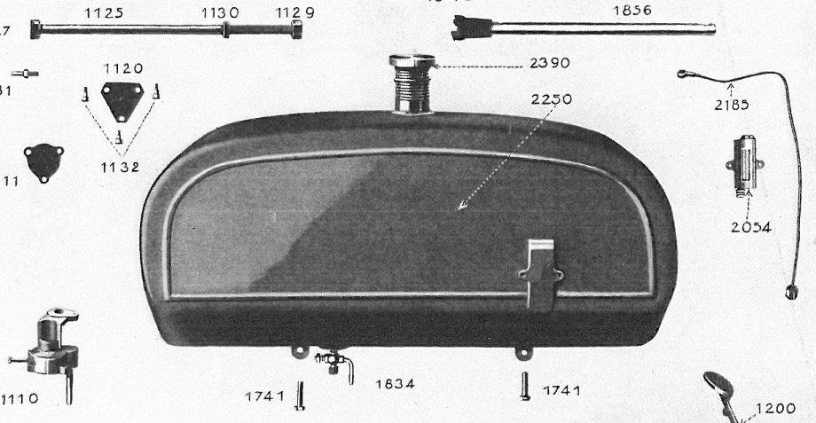

Je cherche a valider celui que j'ai trouvé :mrgreen:
Ce n'est pas le tout premier modèle 1919
Origine catalogue Pièces détachées Citroën 10hp
1er model
1er model
mais il me semble que c'est l’évolution avant qu'il ne devienne rond comme les B2

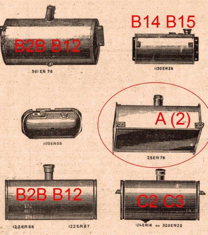

Extrait du catalogue de pièces détachées adaptable ERSA
ERSA
ERSA
La version du haut B2B B12 me fait pensé a du B10
et celle du bas (B2B B12) a du Fin Type A et B2 mais sans les pattes de fixation sur le coté
