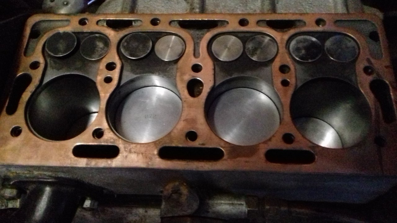

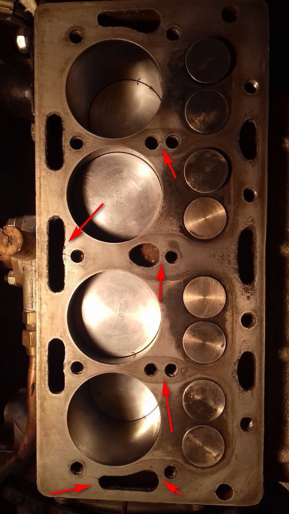

Alors pour ce qui est du moteur de la mienne, j'ai des nouvelles:
-une bonne: la culasse est plate et éprouvée
-une mauvaise: le bloc a des amorces de fentes autour des goujons Le cylindre 4 (en bas) présentait des fuites d'eau..je sais pourquoi maintenant...
Je ne sais pas si c'est réparable ou non
Je ne sais pas si c'est une panne fréquente ou si vous avez des explications
Merci pour vos avis

- Messages : 3294
Re: eau dans l'huile moteur sur la B14
Des fissures c'est très courant, beaucoup de bloc en sont victimes.
Si on regarde bien le tien

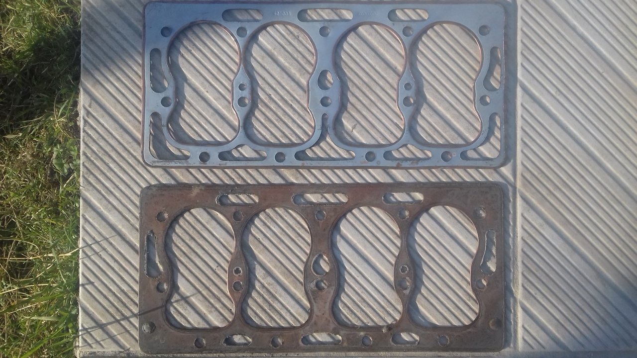

Merci Schum,
j'ai ce joint neuf (en haut) avec plus d'ouvertures: et le gars de Sara m'a aussi conseillé cette pâte à joint: Loctite MR 5923
-->est ce que tu penses que ça peut marcher?
(je serre à 6mKg)
(je serre à 6mKg)
- Messages : 663
Sur la photo ton bloc est effectivement fissuré entre les trous de goujons et le circuit d'eau.
Tu as du remarquer, la plupart des trous de goujons débouche déjà dans le circuit d'eau.
Donc j'essaierais de remonter des bons goujons, bien brossés, avec par sécurité un filet type loctite 577 (ce que j'ai utilisé)
Ensuite je remonterais le joint de culasse avec une fine couche de pâte d'étanchéité type loctite 5923 par sécurité pour limiter la remontée par les fissures du bloc puis par les puits de goujons.
ça marcherait peut-être sans la pâte à joint, mais si tu montes le joint à sec et que ça fuit quand même, il te faudra redémonter la culasse avec le risque d'abimer les goujons ou les filetages dans le bloc.
Ceci n'est que mon modeste avis de débutant, suite à ce que j'ai vécu avec ma culasse (1 an d'emm...des)
Dernière chose, pour ma part la culasse avait été éprouvée 2 fois par des spécialistes, eh bien elle fuyait quand même !
Bonne chance et fais nous vivre la suite

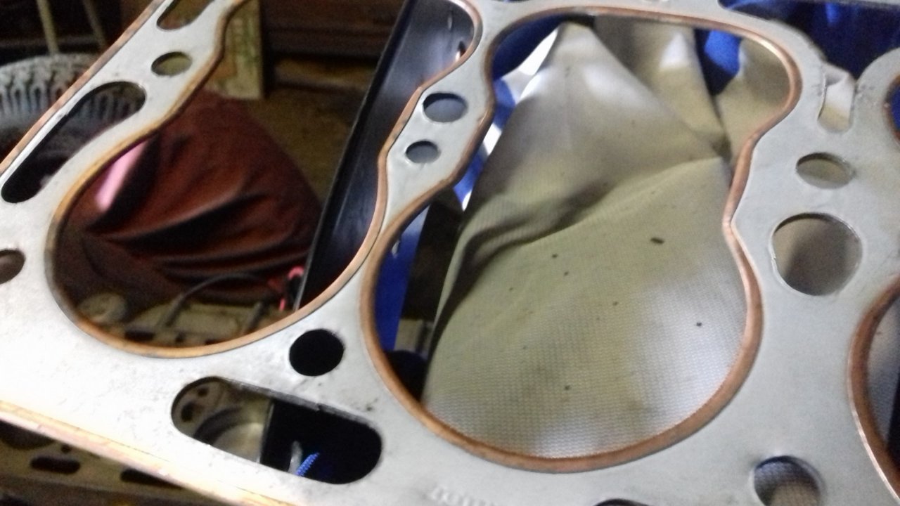

je vais essayer de remonter le bloc dans l'état
Pour ce qui est du joint de culasse --> Savez-vous dans quel sens il faut le monter?
Recto: Verso: Avec un zoom sur a lèvre de recouvrement de fabrication: merci
Mon avis, monte le joint neuf avec loctite 5923.
J'ai déjà utilisé sur un moteur de C4F avec le bloc dans le même état, cela fait 10 ans et plus aucun soucis.
Pour le sens du joint, préférence sertissage coté bloc mais n'a pas grosse importance sauf dans le cas d'une culasse alu.
La question a déjà été posée il y a quelques mois dans ce post....
Mais pour résumer:
Sur ce type de moteur, avec son faible taux de compression, cela a peu d'importance.
Ce qui est par contre très judicieux, c'est un montage avec une pâte à joint, qui a le double avantage d'offrir un meilleur jointage, et un déculassage plus aisé.
Maintenant, le coté: il est préférable de monter le coté sertissage vers la culasse, car d'un point de vue pratique ce sertissage fera inévitablement à terme des micro-incrustations dans le support vers lequel il est orienté. Et si un jour on veut les supprimer, il est plus aisé de surfacer une culasse qu'un bloc.
Bonne journée.

- Messages : 3294
Sur B14 le bloc ou la culasse sont très facilement démontables, mais le bloc est bien plus précieux que la culasse car plus rare.
Donc même avis, sertissages coté culasse.

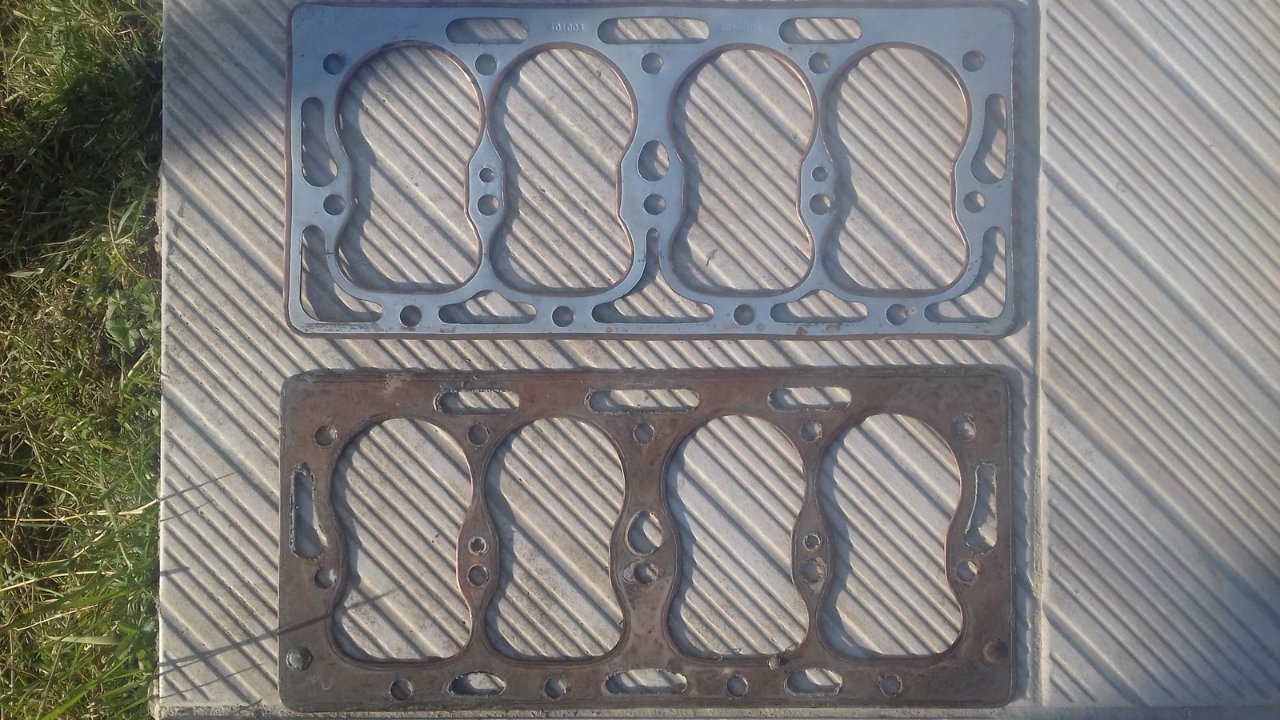

Merci à tous,
je vais le remonter comme vous dites
Maintenant pour le joint, celui que je veux monter (en haut): n'est pas le même que d'origine (qui fuyait (en bas) En effet il a des passages d'eau élargis du coté infereur (qui ne débouchent pas dans la culasse mais du coté bloc: il y a un trou de passage ) --> je ne veux pas que ça affaiblisse l'étanchéité
Est ce que l'un de vous en aurait un d'origine dans un coin?
- Messages : 3294
Le joint du bas en cuivre (le plus ancien) est pour B14F.
Celui du haut (de construction récente) est pour B14 30' (souvent appelé à tord B14 Voltex).

Pour Information,
le joint du bas sur la photo un peu plus haut est monté sur une B14 G (bords du toit arrondis)
Est ce que ce joint est dispo dans l'Amicale? ( je pense m'y abonner)
