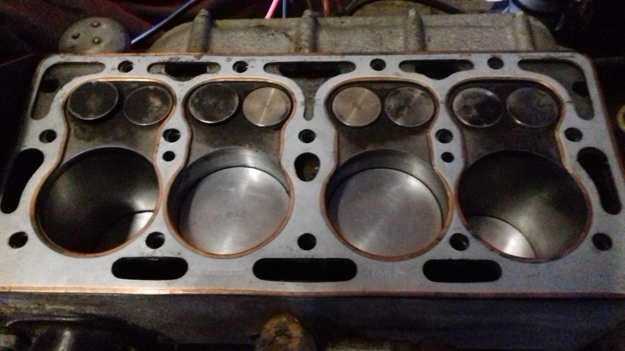

Alors pour ce qui est du moteur de la mienne, j'ai des nouvelles:
-une bonne: la culasse est plate et éprouvée
-une mauvaise: le bloc a des amorces de fentes autour des goujons
Le cylindre 4 (en bas) présentait des fuites d'eau..je sais pourquoi maintenant...
Je ne sais pas si c'est réparable ou non
Je ne sais pas si c'est une panne fréquente ou si vous avez des explications
Merci pour vos avis

Des fissures c'est très courant, beaucoup de bloc en sont victimes.

Merci Schum,
j'ai ce joint neuf (en haut) avec plus d'ouvertures:
et le gars de Sara m'a aussi conseillé cette pâte à joint: Loctite MR 5923
-->est ce que tu penses que ça peut marcher?
(je serre à 6mKg)
Messages : 662
Re: eau dans l'huile moteur sur la B14
Sur la photo ton bloc est effectivement fissuré entre les trous de goujons et le circuit d'eau.
Tu as du remarquer, la plupart des trous de goujons débouche déjà dans le circuit d'eau.
Donc j'essaierais de remonter des bons goujons, bien brossés, avec par sécurité un filet type loctite 577 (ce que j'ai utilisé)
Ensuite je remonterais le joint de culasse avec une fine couche de pâte d'étanchéité type loctite 5923 par sécurité pour limiter la remontée par les fissures du bloc puis par les puits de goujons.
ça marcherait peut-être sans la pâte à joint, mais si tu montes le joint à sec et que ça fuit quand même, il te faudra redémonter la culasse avec le risque d'abimer les goujons ou les filetages dans le bloc.
Ceci n'est que mon modeste avis de débutant, suite à ce que j'ai vécu avec ma culasse (1 an d'emm...des)
Dernière chose, pour ma part la culasse avait été éprouvée 2 fois par des spécialistes, eh bien elle fuyait quand même !
Bonne chance et fais nous vivre la suite

grosse galère , courage , tu trouvera peut être un bloc en meilleur état

je vais essayer de remonter le bloc dans l'état

Mon avis, monte le joint neuf avec loctite 5923.
J'ai déjà utilisé sur un moteur de C4F avec le bloc dans le même état, cela fait 10 ans et plus aucun soucis.
Pour le sens du joint, préférence sertissage coté bloc mais n'a pas grosse importance sauf dans le cas d'une culasse alu.

Pour moi les fissures ne sont pas à l’origine de l’eau dans le cylindre, elles peuvent juste induire des fuites au niveau des goujons.
Pour le serrage de la culasse sur la B12 de David, nous l’avons effectué à froid avec loctite sur les goujons et pâte sur la culasse comme il l’a dit, mais en plus en :
1 - graissant goujons et rondelles pour avoir une bonne transmission du couple en réduisant les pertes du frottement des filetages.
2 – j’ai préconisé le serrage comme les moteurs, d’aujourd’hui en escargot en commencent par le centre pour finir par les extrémités. (Différent de celui du forum)
3 – Nous avons serrés à 6 m/Kg (en 3 passes) avec des goujons classe 10, pour moi 4 m/kg convient pour les 5 HP qui ont des goujons diamètre 8 mm.
Ce n’est peu être pas la meilleure méthode pour certains, mais aujourd’hui la voiture roule.
