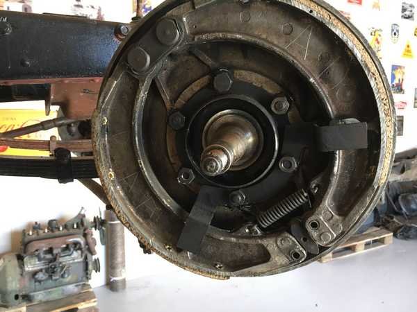

Honnêtement je ne sais pas, peut être du G.
Je joins 2 photos

C'est du mélange de tout, tes tambours sont des F et tes moyeux sont du G, peux tu faire une photo vue de face?
- Messages : 3243
Re: la B14 Torpédo de JMM84
Faut que tu cherches des amortisseurs de G, c'est à mon avis plus simple que les F

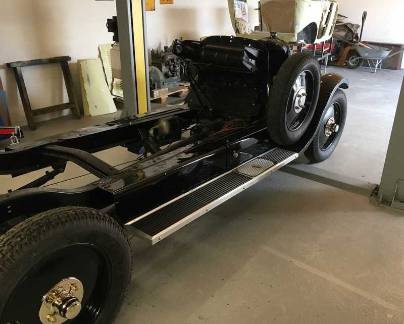

Voici les photos, j'ai trouvé dans mon stock cet amortisseur, convient il?
Merci![Image]()

On dirait bien
C'est bien le bon amortisseur, par chance un ami me procure celui de l'autre coté.

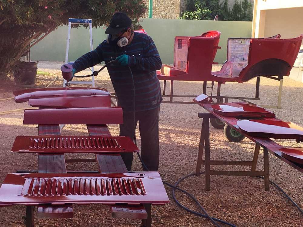

Quelques nouvelles de ma restauration, en raison du confinement a bien avancé coté carrosserie:
Débosselage, masticage, ponçage fastidieux, apprêt et enfin peinture grâce à météo au top.
Pour les parties ailes, bas de caisses, jantes, 3 couches de noir, pour la carrosserie 3 couches de rouge, il me reste à faire le noir pour la ceinture de caisse.
Fabrication des marche pieds, du faisceau électrique, des plaques d'immatriculation.
Bonne journée

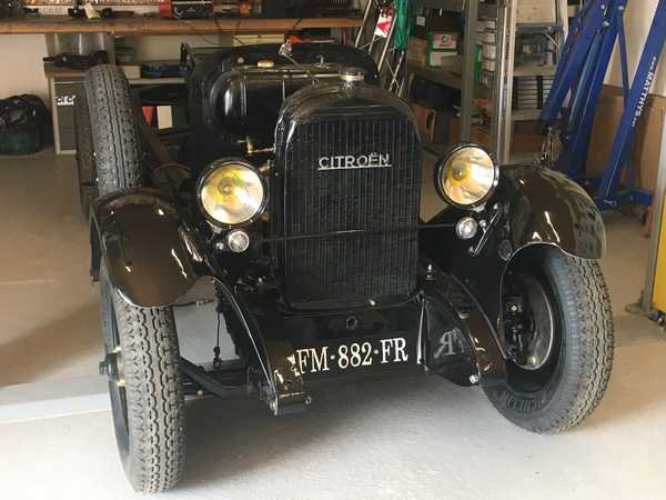

La carrosserie est enfin remontée.
Mon épouse va commencer la sellerie, et les habillages intérieur.
Une photo de ce jour
