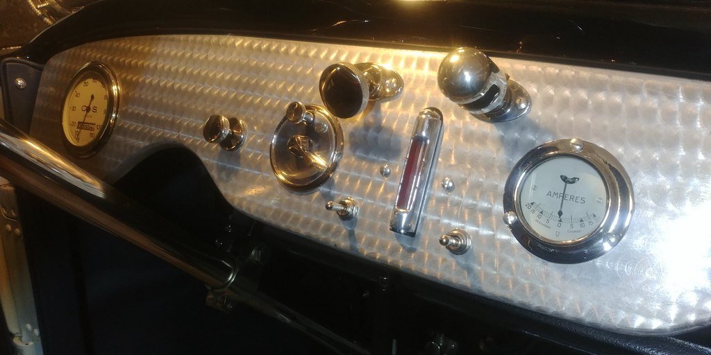

J'ai profité du confinement pour peaufiné mon circuit d'éclairage.
Villeuses et micro clignos de moto. ça flashe
Feux arrière
Ampèremère révisé + lampe de tableau de bord

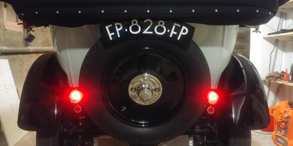

Feu arrière

Comme toi je n'avais qu'un seul feu trouvé en bourse.
Comme le cache rend l'éclairage faiblard j'ai souhaité en mettre un deuxième.
Je me suis contenté d'une refabrication acceptable de chez auto4a.
Mon feu d'origine disposait d'un vrai verre rouge alors que la refabrication avait une simple feuille de plastique rouge de mauvaise qualité.
Pour intégrer les 3 fonctions (veilleuse stop et clignotants) j'ai remplacé le verre rouge par un morceau de plexi diffusant translucide (genre Casto)
Photos plus tard

Quelques photos pour illustrer :
Feu arrière de chaque côté de la roue de secours. En dessous j'ai logé un catadioptre en verre de vélo.
Lampes led navette à l'intérieur. C'est serré là dedans ! Un peu de papier réflechissant dans le fond.

Au tableau de bord je me suis autorisé 2 interrupteurs à levier. 1 pour les clignos (celui de gauche) et un pour le klaxon (celui de droite) ça évite au passager qui veut s'amuser avec le greu greu d'appuyer sur le centre du volant.

ce sont des navettes led 6v ?
tu pourrais me faire un petit plan du chapeau d'éclaireur que j'essaie d'en fabriquer un ? tes clignos sont discret j'aime beaucoup
Messages : 662
Re: B12 torpédo tourisme
Oui ce sont des navettes led de chez Lasercar (sans vouloir faire de la pub, j'ai été aimablement renseigné et les produits sont de bonne qualité)
Position : navette rouge 6V
Stop : navette rouge 6V
Cligno : navette blanc chaud 12V + un manchon en gélatine orange.
Qu'est-ce que tu appelles chapeau d'éclaireur ? l'éclairage de tableau de bord ?
Pour les clignos effectivement c'est quasi invisible et puissant.
Je n'en voulais pas au départ, mais habitant en pleine ville et roulant dans Lyon, j'ai trouvé qu'aux carrefours ça manquait.
